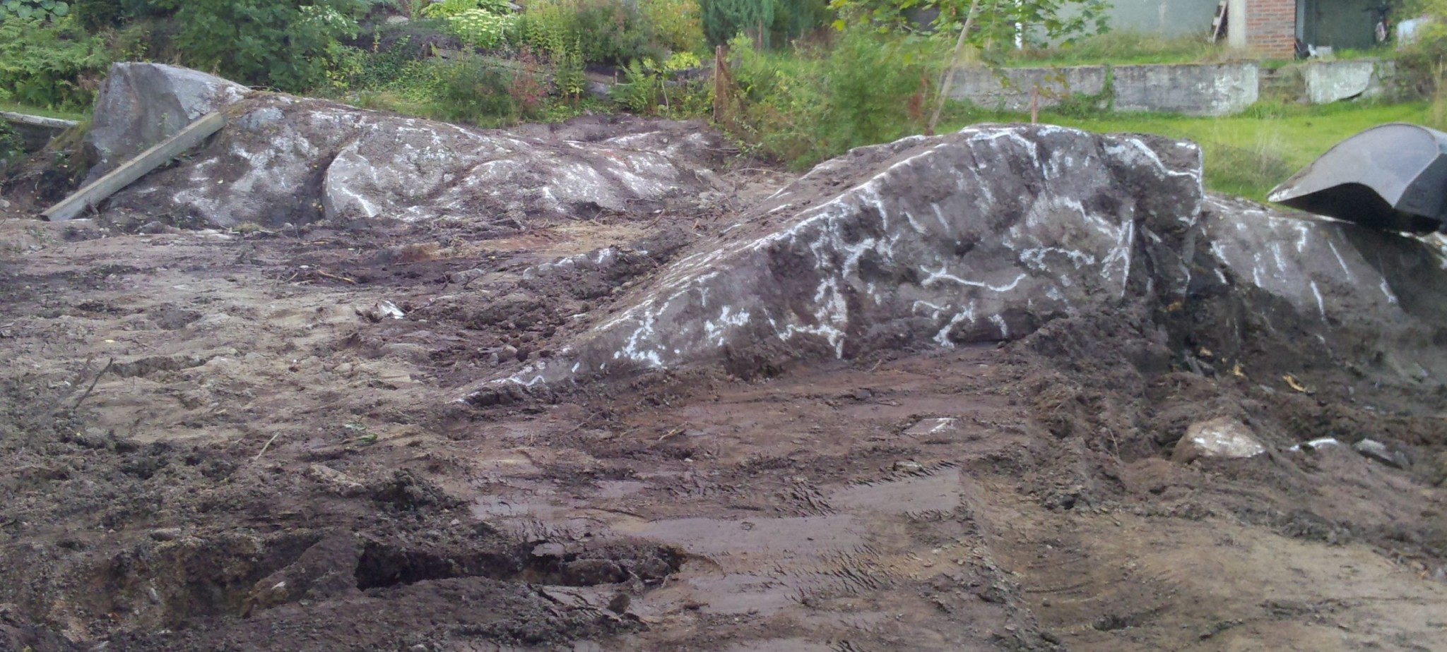

Behöver få bort berg som ligger i vägen för mitt projekt. Tanken är att plana ut berghällarna i nivå med jorden på bilden. Någon som kan uttala sig seriöst om detta går att lösa utan ordinär sprängning?
Jag tänker på vattensprängning eller något typ Powertools och inom rimliga kostnader.
I detta fall som en jämförelse med sprängning med besiktningar osv.
Tacksam för lite tankar.

Allt är möjligt ! De eldade ju och kastade vatten förr i tiden, de handlar om hur smärtfritt du vill ha de !
Hur stor yta är de? Djup ?
Finns fler metoder än vattenkanon för att lösa problemet, hur långt har du till grannfastigheterna ?
Läs tråden om stenspräckning med grilltändare. Det kanske kan vara en idé.
