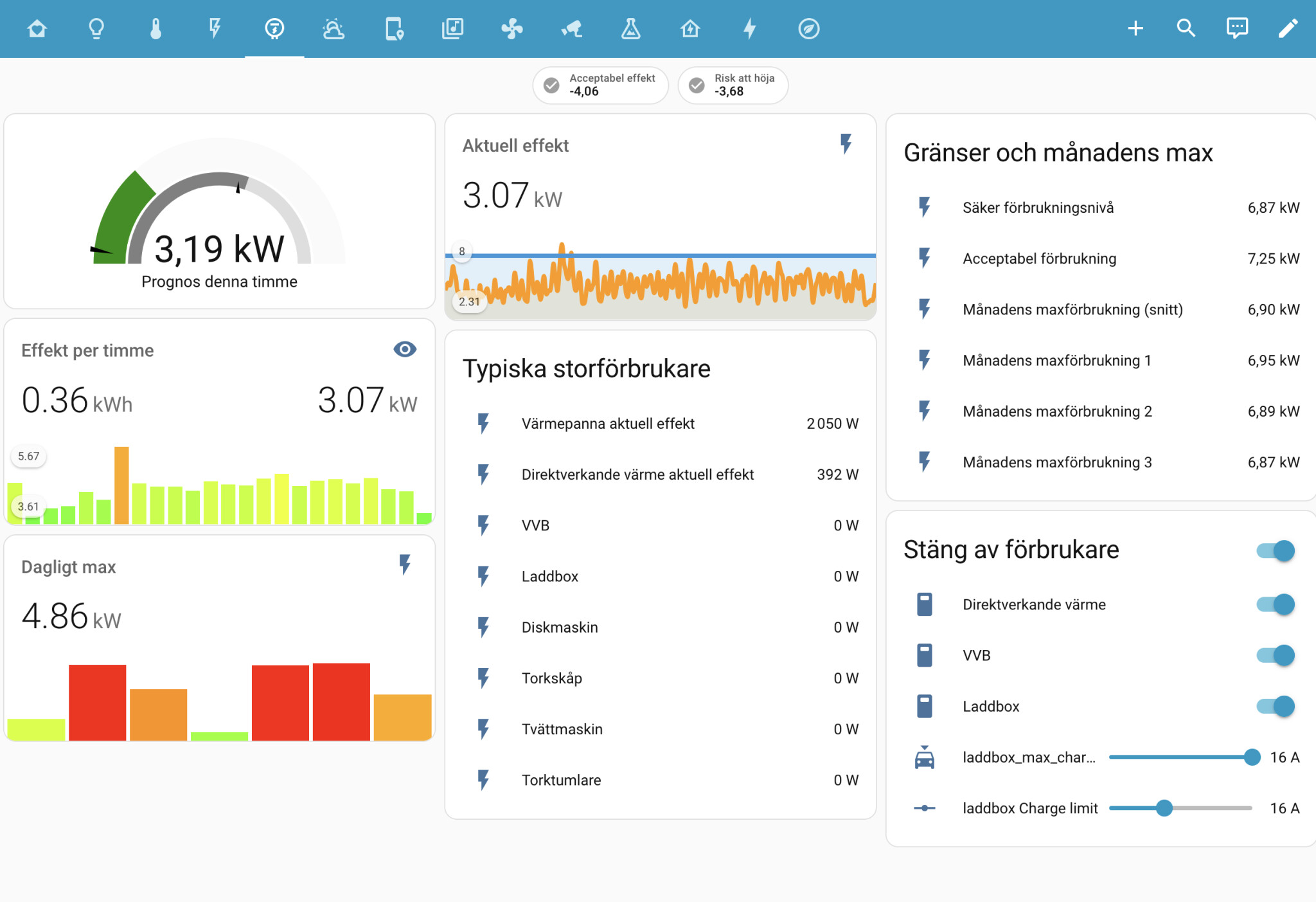

Det här är iaf vad jag har satt ihop hittils. Det är mest skapat än så länge för att ge mig en bild av hur min förbrukinng ser ut, jag har ingen automatik för att styra (som syns har jag satt in lite enkla reglage för att stänga av vissa förbrukare tillfälligt; det är väl dem jag tänker styra vad det lider.)
En intressant insikt vad skapandet av det jag kallar "säker förbrukningsnivå". Den sätts till det tredje högsta värdet under innevarande månad, eller den högsta förbrukningen under en timme innevaranda dygn, om den är högre. Vad detta innebär är att så länge jag håller mig under den "säkra" nivån så kan jag inte höja kostnaden. Så har jag väl lyckats få en hög effekttopp en dag, så är det fritt fram att brassa på resten av dan.
(Återigen, man får vad man mäter...)
Jag har också tittat på historiska förbrukningssiffror från Ellevio, och kommit fram till vad jag kallar "acceptabel förbrukning". Den räknas ut olika för olika tider på året, och motsvarar den nivå där jag förra året hade typ 7-10 dagar på den nivån -- min lite pragmatiska utgångspunkt är att jag kommer inte realistiskt kunna göra något åt detta, utan att jag får acceptera att det är där jag ligger. Det jag försöker komma åt är istället de får dagar som ligger över denna nivå.
Det ser bra ut! Gillar upplägget och graferna. Lättillgängligt.👍magicus skrev:
En intressant insikt vad skapandet av det jag kallar "säker förbrukningsnivå". Den sätts till det tredje högsta värdet under innevarande månad, eller den högsta förbrukningen under en timme innevaranda dygn, om den är högre. Vad detta innebär är att så länge jag håller mig under den "säkra" nivån så kan jag inte höja kostnaden. Så har jag väl lyckats få en hög effekttopp en dag, så är det fritt fram att brassa på resten av dan.(Återigen, man får vad man mäter...)
Men frågan är: kommer detta att förbättra din situation att minska effekttoppar? Jag förstår att du inte är klar ännu, och att du har en bit kvar. Sådan här utveckling/kodning kan alltid förbättras. Keep on!
Vi fick ju tips i en liknande tråd om detta https://github.com/sander-visser/py-playground/blob/main/tibber_power_monitor.py
Du kanske kan få ideer där..?
Min tes är att jag först måste förståelse för hur mina effekttoppar ser ut, för att begripa hur jag ska kunna åtgärda dem. När händer de, och vad är det för apparater som drar ström då? Hur villig är jag att skjuta på något av dem. Insåg t.ex. att familjens vana att alla skulle duscha på söndagen samtidigt som vi körde veckans tvätt i torktumlare och tvättmaskin var orsaken till de största spikarna. (Speciellt om värmepannan kickar igång, eller bilen laddar eller nåt sånt samtidigt.)
Det är svårt att lösa med automatisering, utan där krävs beteendeförändring. Om vi lyckas med det (vet inte om jag får med familjen på det), så har ju redan den här översikten/mätvärde-panelen haft effekt (no pun intended). Men det gav också insikten att min idé om att man alltid kan stänga av VVB om man ser en potentiell topp kanske inte nödvändigtvis funkar. Då blir det kallt för den som duschar sist, och det lär inte vara poppis. (Eller så är det incitament att sprida ut duschandet ;-)).
Men min grundtanke är i princip att jag ska förutse när jag under innevarande timme är på väg att spräcka en gräns, antingen min "säkra" gräns, eller min "acceptabla", och i så fall försöka strypa förbrukare som kan vänta. Det är i huvudsak VVB, elradiatorerna i garage och tillbyggnad, och laddningen av bilen (som ev. också bara kan skruvas ner i effekt och inte stängas helt). Kanske även elpannan (vi har ingen värmeväxlare ännu...), men den är knepigare för mig att styra eftersom den är så gammal.
Min tanke är att det finns en tröghet i värmesystemen som gör att man kan vänta ett tag med dem, så om klockan är 14.45 och prognosen är att vi ska få en ny topp, så kan man stänga VVB och värme, och slå på den igen 15.01 typ. Men man måste också ha någon spärr för sådan avstängning, så den inte fortsätter vara avstängd alldeles för länge.
Medan jag experimenterar tänkte jag ha "manuell automatik", dvs att jag själv stå för att slå på och av förbrukare, för att se hur det verkar funka.
Inte alls illa- en god början! Bra att förstå sitt hushåll och sina rutiner. 👍magicus skrev:
Jag kollade mina tre senaste toppar hos Ellevio, och blev besviken. Alla tre på dagen och dessutom på de dyraste klockslagen.
Lösning:
Man skapar en ny topp högre än föregående, fast på natten. Man tar bara lite hänsyn till timpris och annat. Man "tvingar" alltså fram en "ny" topp på fördelaktigast sätt (så klart).
