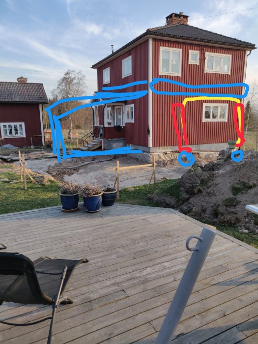

Hej, gör ett försök att göra mitt första inlägg här, för jag är i behov att lite proffshjälp. Håller på att bygga ut huset lite och tänkte öppna en gammal yttervägg på mitt gamla hus för att få ett större vardagsrum. Då behöver jag bära av övervåningen med en balk istället. Det kommer att bli en spännvidd på 4290mm i "gluggen" mellan nya och gamla delen. Försöker skicka med en bild, där den gula delen ska visa vart den ska vara. (Ingen Picasso heller :)). men här tar min kunskap kring beräkningar och laster och sånt slut. Så nu hoppas jag på någon grym människa som kan hjälpa mig vilket typ av balk jag behöver dra till med för detta. Tackar på förhan
  • Hus under renovering med markerad öppning för balk på fasaden, ritad i gult, med byggmaterial synliga.
Det är en relativt lång avväxling vilket kan leda till betydande punktlaster som kanske inte grunden klarar av. Jag skulle föreslå att ta kontakt med en konstruktör som gör beräkningarna åt dig. Då har du även ett skydd om nått skulle gå lite fel.

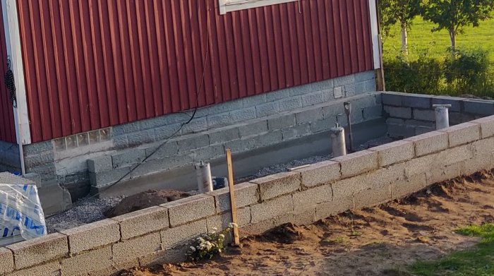

Tack för snabbt svar, det är såklart en risk att det är för klen grund för detta. Den nya delen är dock fribärande så att den kommer inte lägga någon last på detta och jag tror även att jag kan dela fördela lasten även från gamla delen på den nya. Va så jag tänkte iafl. :) DetsDet det direkt på berg, så det är mer om man får dra ihop spännvidden lite med, men just om det är någon hela balk man ska använda.
  • Grundkonstruktion av sten med vattenavrinningrör vid sidan av en byggnad under konstruktion.
