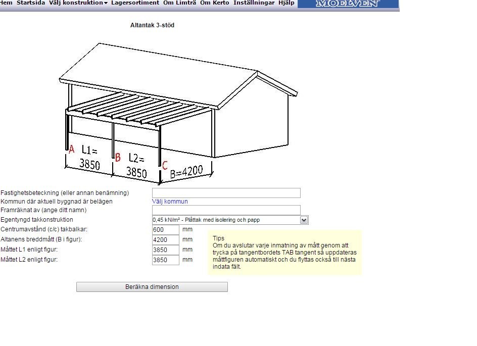

Skall bygga garage+carport med pulpetttak.
Hittar bara beräkningsprogram med limträbalkar, min fundering är om det skulle räcka med
vanliga 45x220 CC600 vid plåttak med isolering.
Var kan jag hitta beräkningsverktyg för vanligt virke
Kolla på byggbeskrivningar.se där finns beräkningshjälp.
Det verkar som 3200 är max för konstruktionsvirke enligt dessa. Någon som kan bekräfta/
Hur stor limträbalk föreslår dom? Eller har du redan köpt 45x220?
det föreslås cc1200 90x270 eller cc600 225x56 vid pannor samt isolering.
har snålt med takhöjd så lågt som möjligt, har ej köpt något än
Använder gärna plåttak också om det behövs
