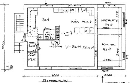

Är någon duktig på att beräkna balkar?
Här är ett ett hus där väggen mellan matplats och kontor behöver ersättas av en stålbalk.
Snözon 1 med betongpannor
Takstolarna är klassiska ramverkstakstolar
1-planshus med sovrum ovanför
Huset är 8 meter bredd och öppningsmåttet för balken är 3 meter (plus då upplag som behövs på vardera sida)
Stommen i huset är betong och mellanbjälklaget i trä

Är det ens en bärande vägg? Lite otydlig bild men är det nån vägg som fortsätter i mitten i resten? Är det typ öppet så är nog inte väggen du vill ha bort bärande den heller.
Ja, det är en bärande vägg eller egentligen en limträbalk som sitter där nu men som jag vill ersätta med en stålbalk istället eftersom limträet är så stort och mitt syfte är att bygga in stålbalken. Ritningen är dålig men det går en hjärtevägg rakt igenom huset horisontellt i bilden.S Stefan1972 skrev:

Har du limträ idag som är beräknat så har jag svårt att se att en stålbalk blir mindre. Man kan ju tycka att stål är kraftigare men i praktiken blir det inte så. Med lite avstånd blir de ganska sladdriga och ska de bära nån vikt så blir de ganska höga istället.
Ja, limträet är 90x315 och jag skulle gissa att en HEA180/HEB160 borde räcka. Men det vill man ju gärna bekräfta tänker jag.S Stefan1972 skrev:
Det stämmer att det är 1,5-plan så balken behöver ligga under eller i mellanbjälklaget.T tracker skrev:
