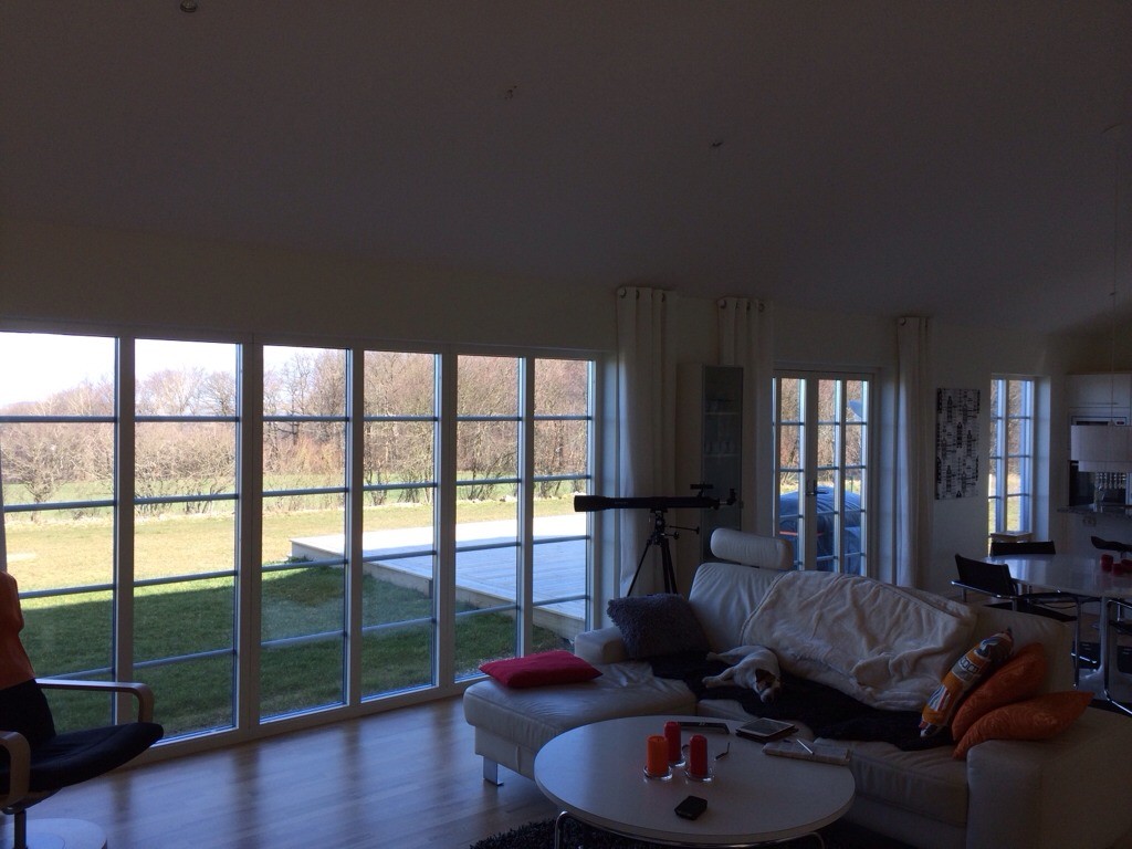

Vi är mitt uppe i planritningen och har fått problem. En arkitekt har tagit fram en bra planlösning där huset upptar hela tomtens bredd och ger en privat fin baksida ca 380 kvm. Alla säger; så kan ni inte bygga ni får ingen södersol. Jag menar att med så mycket tomt på "baksidan" så är det inga problem, där är gott om sol, dessutom så är det finfint västerläge. Dessutom så öppnar vi upp huset med mycket glas mot norr och får fint ljus och slipper dra för under sommaren. Det ända problemet som jag ser är hur mycklet slagskugga får jag av huset. Huset blir ca 6 meter högt . Finns det ett smart sätt att beräkna skuggfaktorn? Min fru är livrädd pga av att alla tjatar om söderläge.

Själv tar jag uteplats mot norr före söder 7 dagar i veckan.
Om vi antar att huset ligger med gavlarna i öst och väst (som mitt hus för övrigt) och uteplats i norr så ska man inte glömma att räkna bort halva husets bredd när man beräknar skuggan. På sommaren när solen står över nocken så är det istället höjden på väggen som ger skugga och den är väl ca 3 m för 1,5 planshus.
By the way... Stora fönster norrut ger fantastiskt ljus och man slipper som du säger sätta markiser etc för att slippa bastu på sommaren.
