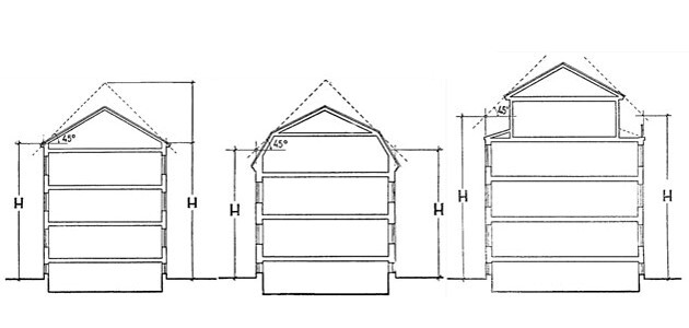

"Byggnadshöjd
En vanlig bestämmelse i detaljplaner är byggnadens maximala höjd och antalet våningar. Det finns olika sätt att ange en byggnads höjd. Det vanligaste är byggnadshöjd och med det menar man i normala fall höjden från marken intill huset och upp till skärningspunkten mellan fasadlinjen och takfallet. Nockhöjd är taknockens höjd över marken. Totalhöjd är högsta punkten på huset, ofta skorstenens överkant.Totalhöjd och byggnadshöjd
Byggnadshöjden och källardjupet skall beräknas från markens medelnivå intill byggnaden. Byggnadshöjden räknas till skärningen mellan fasadplanet och ett plan som med 45 graders lutning inåt byggnaden berör byggnadens tak"http://guide.bygglovsguiden.se/appM... meter över markens medelnivå invid byggnaden.
Finns en väldigt pedagogisk bild på hemsidan som visar hur du ska mäta byggnadshöjden, men jag ritade lite snabbt i paint hur du ska tänka när du har 60 graders tak.
