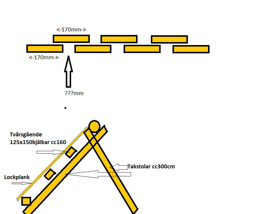

Jag ska byta lockplanktaket på ladan pga röta och kommer smäcka tid nya 25x170 brädor. De gamla brädorna va i alla möjliga bredder..
Frågan är hur mycket överlapp jag ska ha på bottenbrädorna när jag sätter nya taket. Finns inget att gå på genom att kolla på gamla taket då det va lite huller om buller....
snålheten talar ju för att ha så stort mellanrum mellan bottenbräderna som möjligt men funktion går så klart före! Det blir ju ett starkare undertak ju tätare brädorna ligger. uppe på dessa kommer jag sätta en oljehärdad board, strö och bärläkt och plåt. Avståndet mellan takstolarna är 300cm och avståndet mellan tvärsgående bjälkar (takfot, två på mitten och nock ) är 160cm
Spelar detta någon roll tro?

Som jag lägger från takfot till nock menar du?? skulle ju inte se så fint ut från insidan
Det är ju en gammal lada och jag vill återuppbygga taket på samma sätt...så när som på teglet då...
Men om det är ok att lägga råspont på detta sätt så antar jag att jag kan lägga mina lockbrädor ganska glest. Typ 10cm mellan bottenbrädorna och låta lockbrädorna överlappa 3.5cm på varje bräda

Jag hade sådant tak på en del av mitt förr-förra hus, det var en fiskarstuga från 1800-talet.
I kanten på underbrädor var det hyvlat trå spår på varje sida.
Som en halvcirkel med diameter som en blyertspenna.
Detta för att leda ner vatten som kunde ha läckt in.
Titta noga på ditt tak och se om det inte finns något liknande!
Överlappen mellan under- och överlappen var ca 30 mm vill jag minnas.
Och du borde kunna se hur det är lagt på ditt gamla tak.
Och med ett lätt plåttak är ju belastningen inte så stor (om det inte är jättemycket snö).

Nja, med masonit över är det ju onödigt.
Om du inte tänker bygga ett museum förstås
