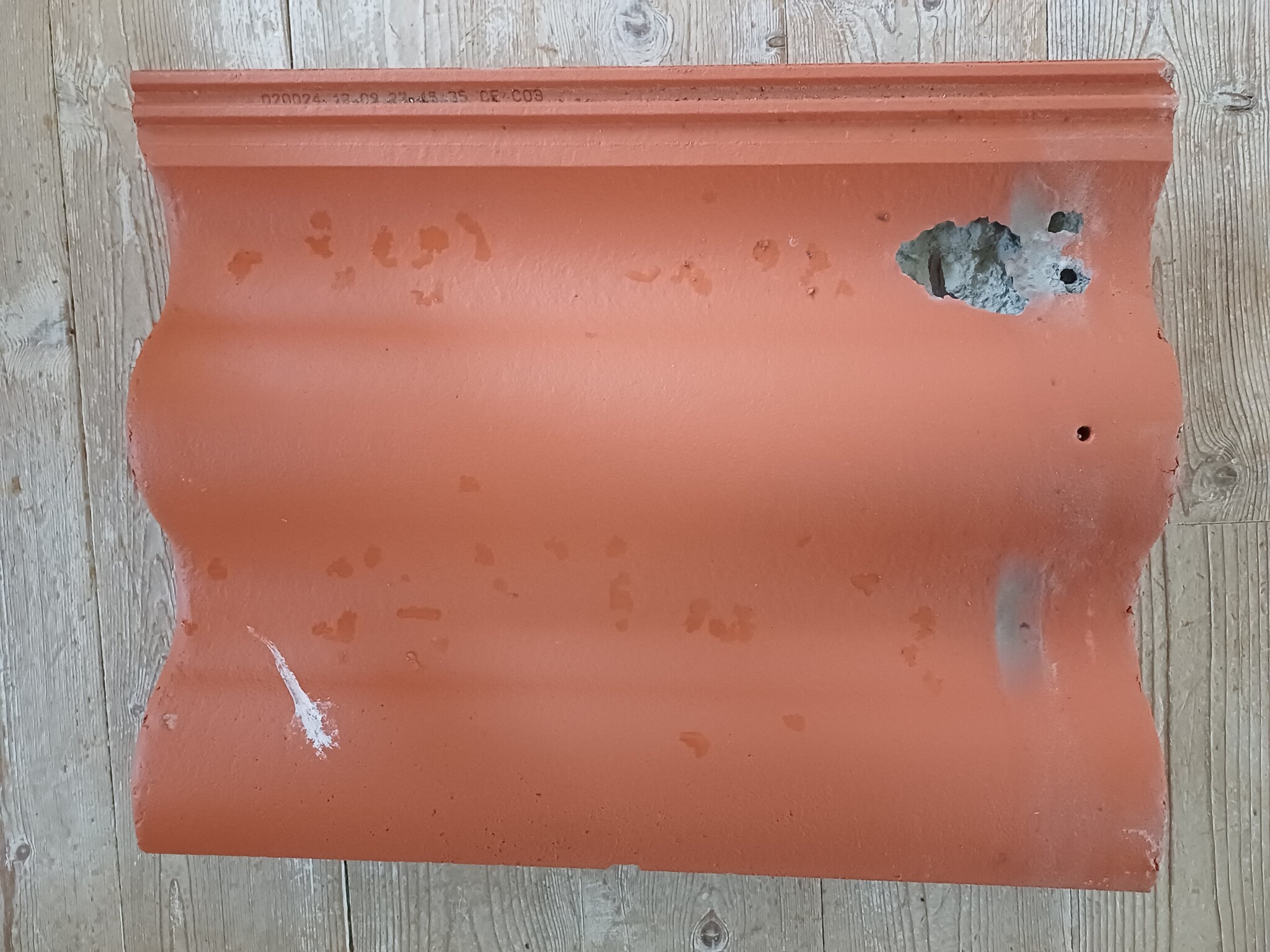

Samma här. Tak lagt april -24. Idag upptäckte vi att det läckte. Såg en trasig panna som är söndervittrad, ihålig. Måste kolla hela taket nu. Skrev till dem ifjol om pannor som hade hål i nederkant och är helt grå inuti och i nederkant - trots att de ska vara genomfärgade. Benders brydde sig inte.

Det är knappast möjligt att Benders kan slippa undan fel på ett tak lagt 2024. Du måste gå till botten med detta, få skiten utbytt utan kostnad som minimum.

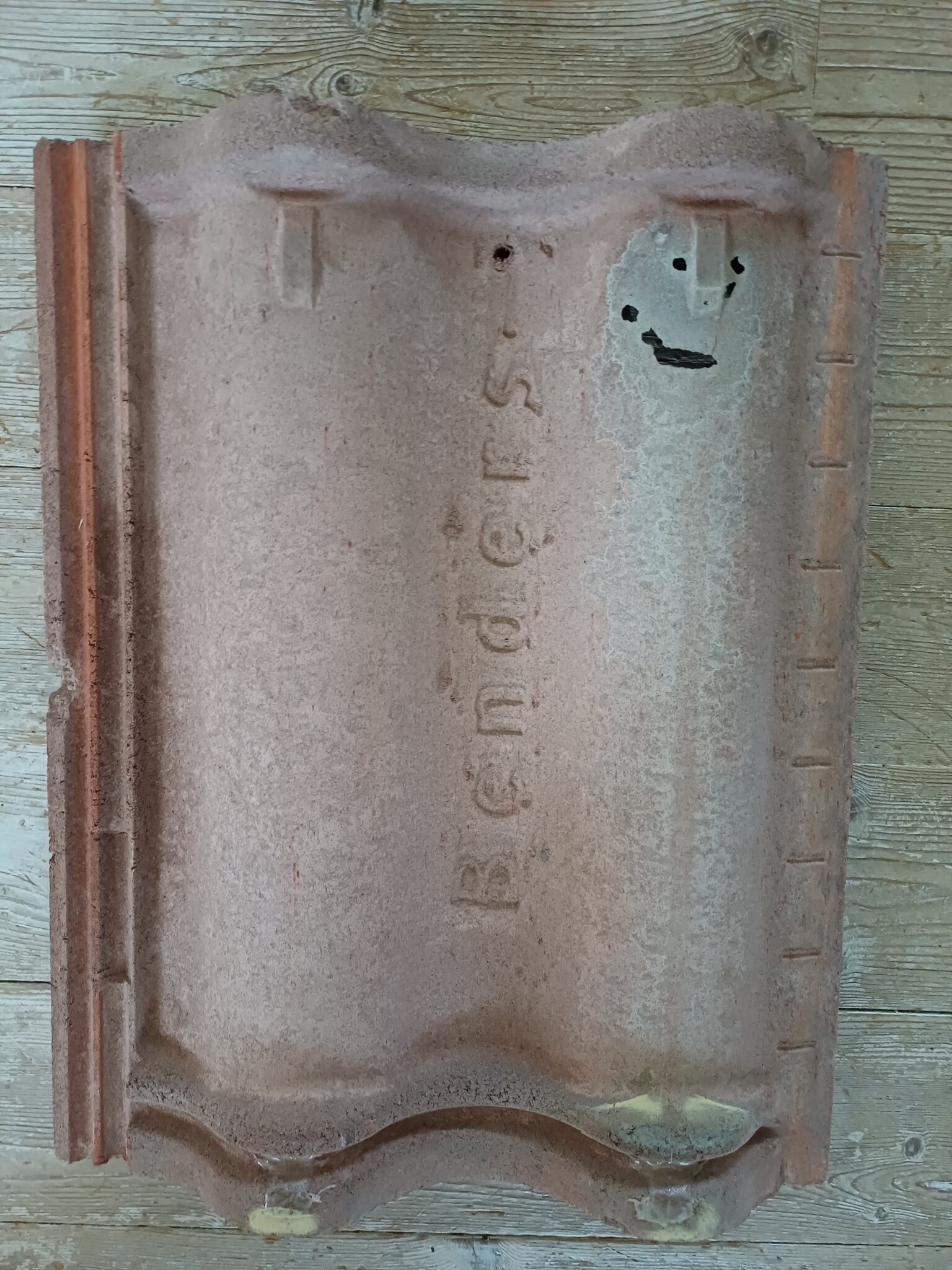

Benders Palema Candor från 2010. Söderläge. Har oxå hittat några pannor med hål i, men det är inte det största problemet…mina är helt ”slut”.

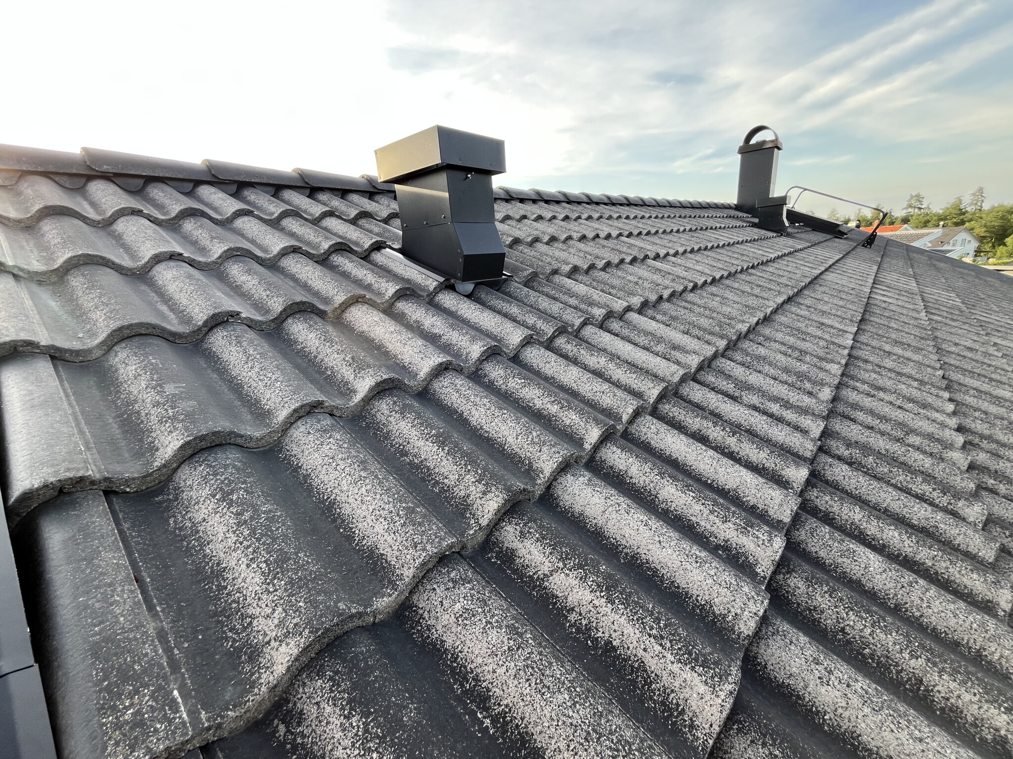

Har i sommar lagt om taket med Bender Palema och noterade att de verkar mycket sköra, går lätt att slå sönder med ett knytnävsslag. Takfirman spräckte tiotals under läggningen och de verkar inte hårdare än gips. Redan någon månad senare ser jag ett par pannor som spruckit. De gamla var 47 år och i nästan nyskick.🤬

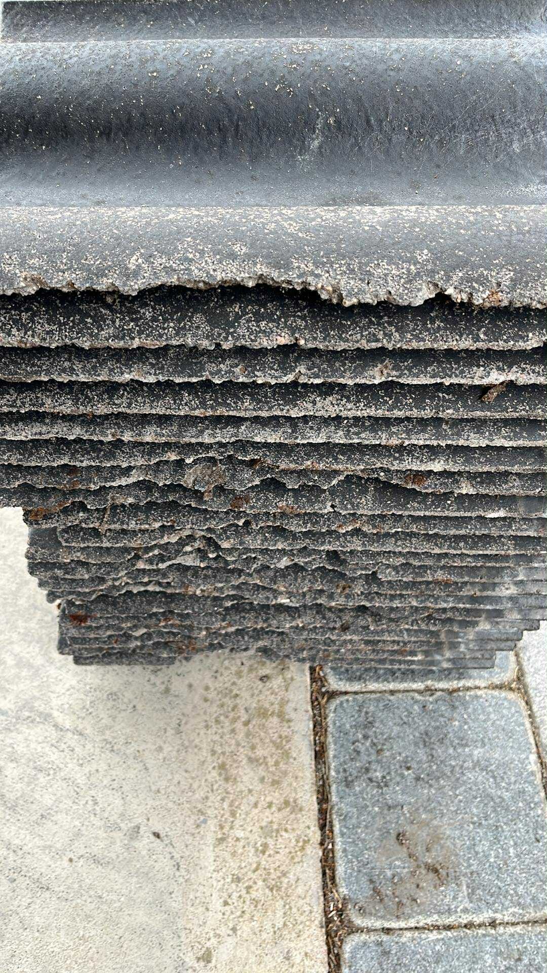

Alla har tappat ytbehandlingen och värst på södersidan. Ca 150 har mer eller mindre frostsprängningar (samtliga på ena kanten av taket vilket får mig att tro att de kommer från en sämre batch) i kanterna och jag har nu bytt ut 60st av de som är sämst…Monica_E1 skrev:

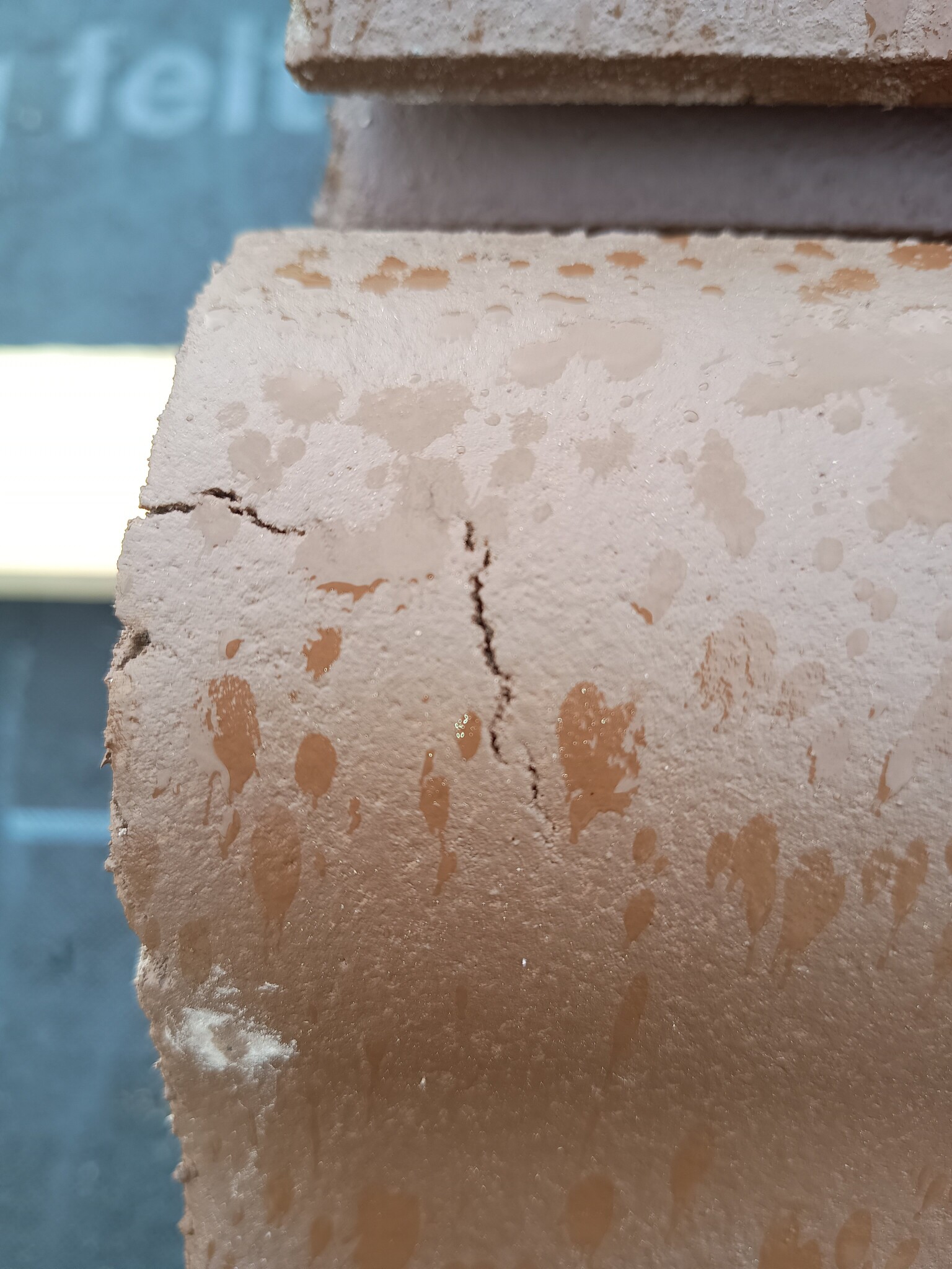

Många av pannorna har också tillverkningsdefekter, till exempel djupa sprickor som med tiden kommer att leda till frostsprängning då vatten tränger in och fryser. Fick påpeka detta för takläggaren som tog bort de med större fel. Verkar som kvalitetskontrollen är obefintlig.
Har du pratat vi med benders? Vad säger dom?B Bitterhetsakademin skrev:
Enligt Benders hemsida räknas några procent defekta som normalt och dessa har plockats bort och inte lagts på taket. Tog upp med takläggaren att de är mycket ömtåliga och porösa, enligt honom härdar de undan för undan. Jag kollade datumstämpeln och de var endast tre veckor gamla så förhoppningsvis blir de hårdare med tiden. Framtida får utvisa men det är klart man blir orolig när andra haft så dåliga erfarenheter av dessa pannor.R KNoro skrev:
