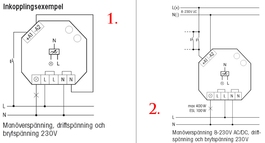

Har nu köpt en Eltako [FONT=verdana,arial,helvetica,sans-serif]EUD61NPN-UC[/FONT]. Förstår dock inte hur jag ska koppla in den! I manualen finns två exempel, se bilden. Kan någon tala om vilken jag bör använda mig av (om någon) om jag ska styra två stycken 230V halogenlampor från samma knapp via en kronbrytare?
Jag har alltså en befintlig kronbrytare idag med 230V fas. Nolla finns enkelt tillgänglig en meter ifrån brytaren.

Båda bilderna visar precis samma typ av inkoppling, det är bara "ledningsdragningen" som skiljer.
Pucken vill ha
- Fas in på L.
- Nolla till N och -A2
- Lampan till lampsymbolen (andra sidan på lampan till N).
- Tryckknapp till +A1, där tryckknappen matas med en fas, vilket din kronbrytare redan har.
Allt från samma grupp.
