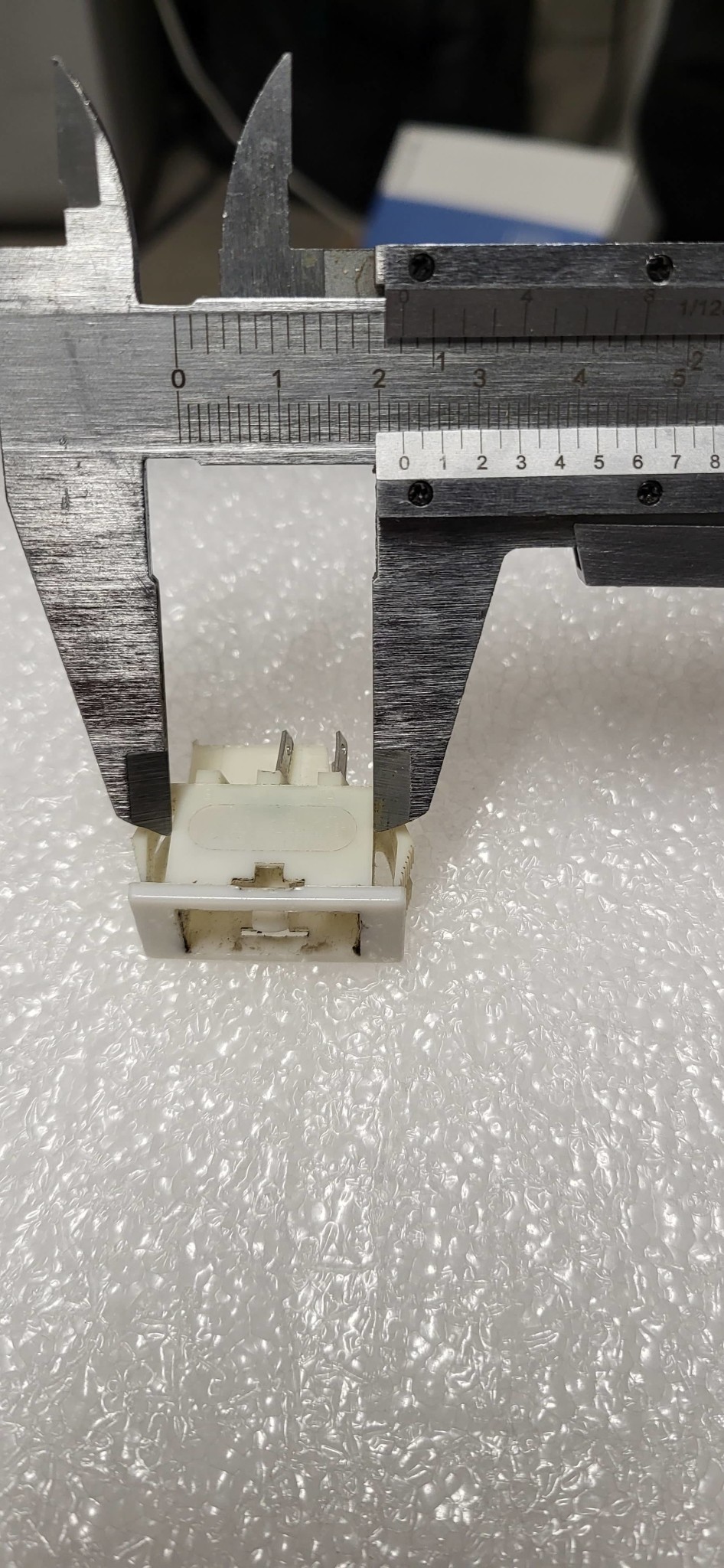

Kan möjligen stämma bättre i mått.
Hobbyelektriker
· Värmland, Molkom
· 26 991 inlägg
Det finns 1570 st att välja bland här: https://www.tme.eu/se/katalog/rocker-switchar_100054/
Men utbudet av brytare med 2.8 mm flatstift är begränsat. Denna kommer närmast men då behöver bredden på hålet filas upp 2 mm: https://www.tme.eu/se/details/jwmw21rc1a/rocker-switchar/nkk-switches/
På¨bilden ser det ut som om monteringshålet är större en baffelmåttet!? Hur går det ihop? Vad får den att sitta fast?
Med storleken på hålet så är det lättare att finna en som passar. Längden verkar vara ha standardmått men bredden är speciellt intressant här då den verkar ligga lite mitt emellan de vanliga storlekarna för enpoliga och tvåpoliga.

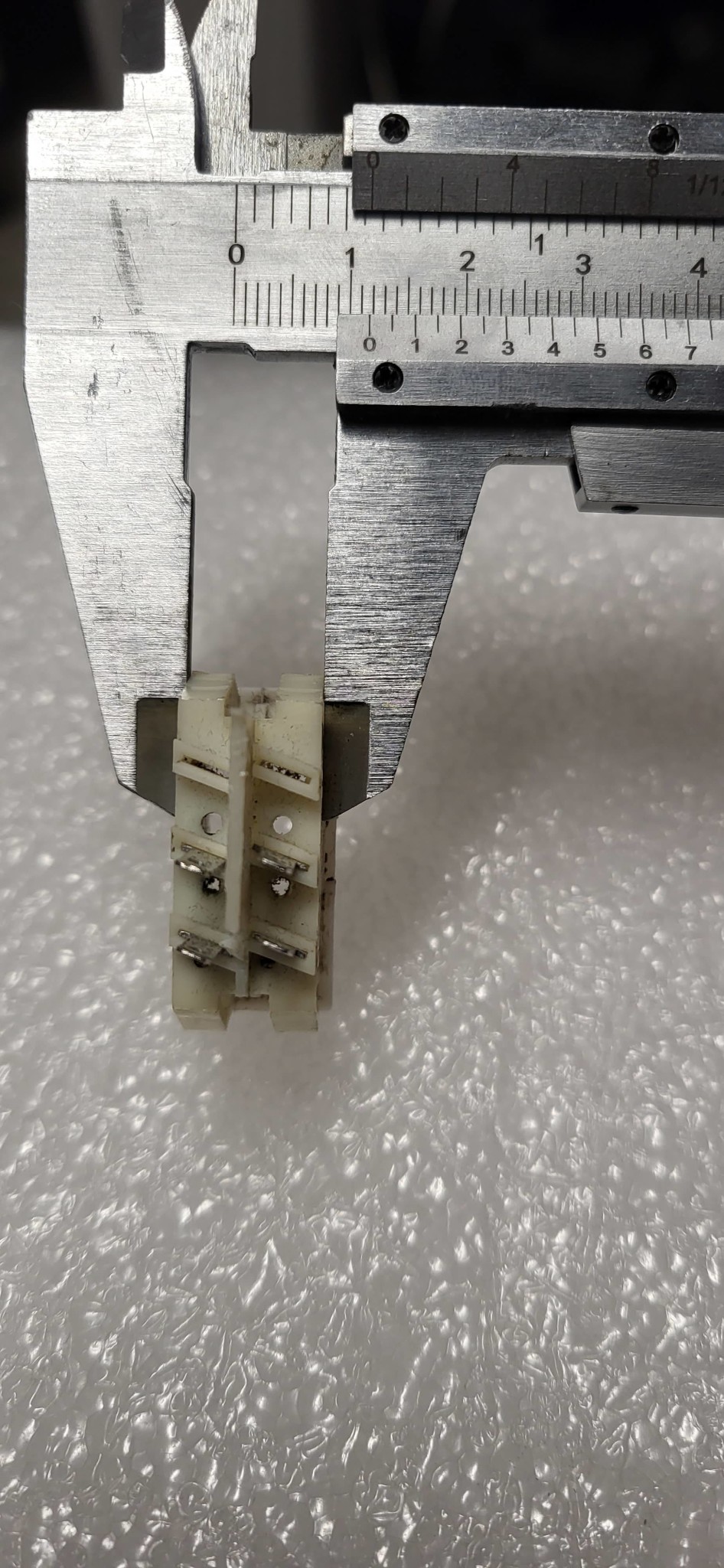

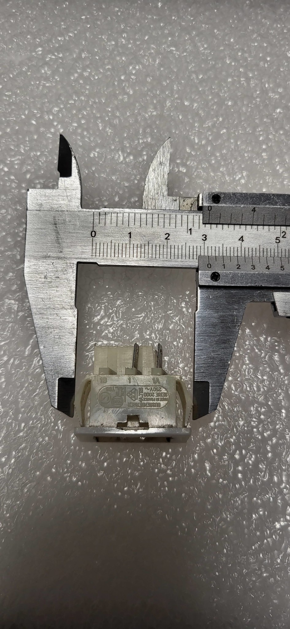

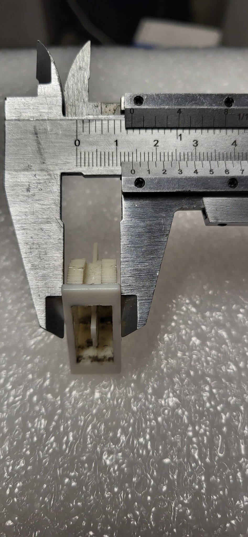

Om du mäter tjockleken av själva brytarkroppen ?
Mät den separat (det måttet och längden säger mer om det fungerar med alternativet som Bo har beskrivit.)
Mät båda två måtten för brytaren med dess sarg/smala ram.

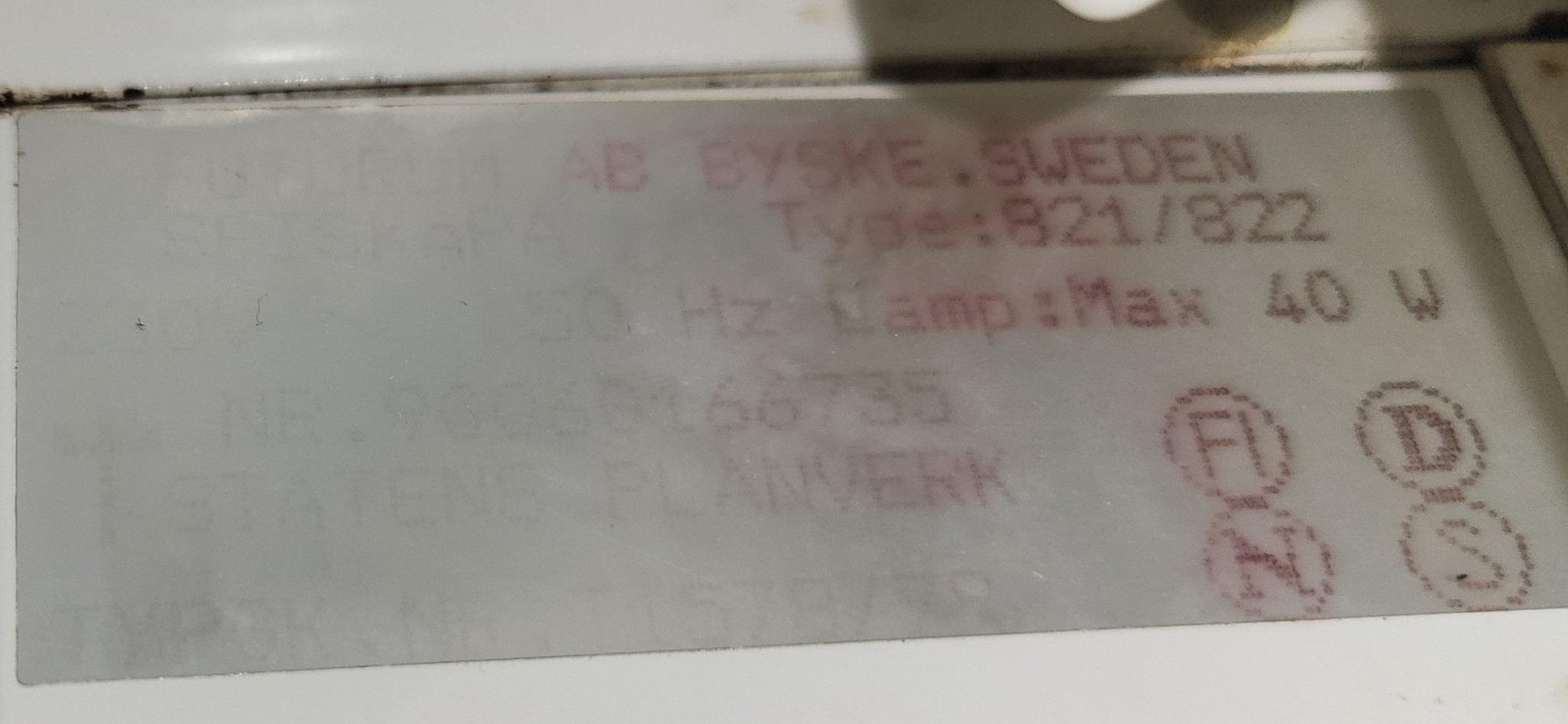

Hittade typ-skykten, även om den är svårtydd och kanske inte till någon hjälp, men fler mått skall väl inte vara några problem.
länken i bassrunners inlägg är tror jag korrekt knapp.
Kåpan heter 821 (eller 822, kan inte säga vad som är skillnaden.)
Jag har varit i kontakt med Widab som säljer brytaren och efter att dom kontrollerat typskylten så säger dom att den tyvärr inte är rätt brytare.S skaraborgsfakir skrev:
Ska göra ett försök hos min lokala Elon butik imorgon och höra mig för om det är något dom eventuellt skulle kunna lösa.
De kanske säger så för att deras har 6 stift, men originalbrytaren har 4. Har den rätt storlek så funkar den trots att du kommer få lämna 2 stift oanslutna.R robin_nerf skrev:
