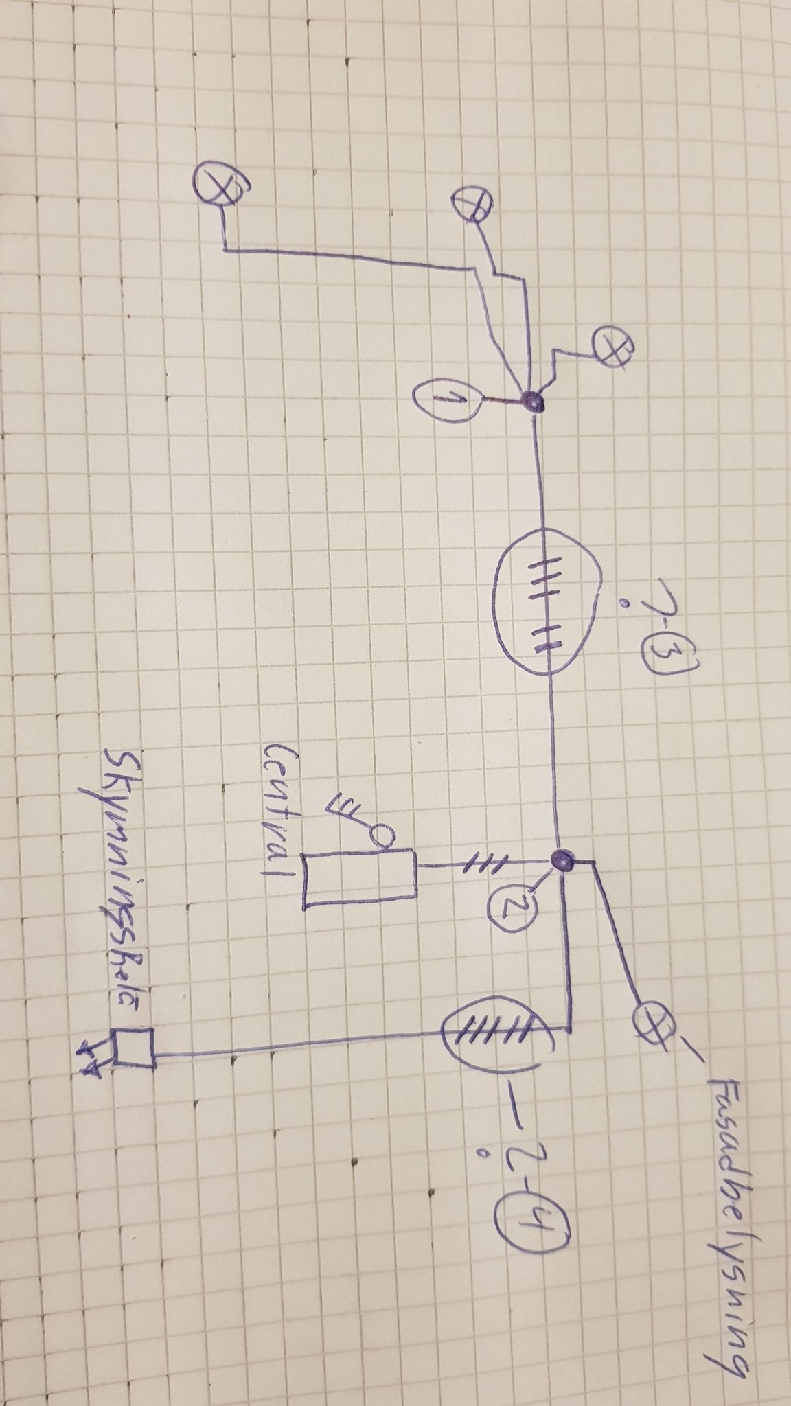

Håller på att dra ledningar för fasadbelysningen i mitt garage och behöver lite hjälp med tänkandet :)
Det är fyra lampor som skall tända/släckas med skymningsrelä.
Tänker jag rätt i bilden nedan? Eller kan jag skippa någonledare?

Du har inte funderat på en Plejd-puck?

Du behöver en 4 ledare till ljusreläet och treledare mellan kopplingsdosorna samt till armaturerna och matning från centralen..

Vad innebär markeringarna 1 och 2? Kopplingsdosor?
Som jag ser det behöver du en fyrledare till skymningsreläet och en treledare mellan 1 och två om det är kopplingsdosor. Jag skulle dock dra en fyr- eller till och med femledare även där för att kunna få fram fast fas i framtiden.
Andreas Ludde Lundell och 1 till
1 och 2 är kopplingsdosor ja. Och blir isåfall 5 ledare för har ingen 4ledare hemma :)
Det gör väl inget om det skulle bli en för mycket, det är värre på andra hållet..
Skala upp oanvända och tryck på en Wago eller dylikt!

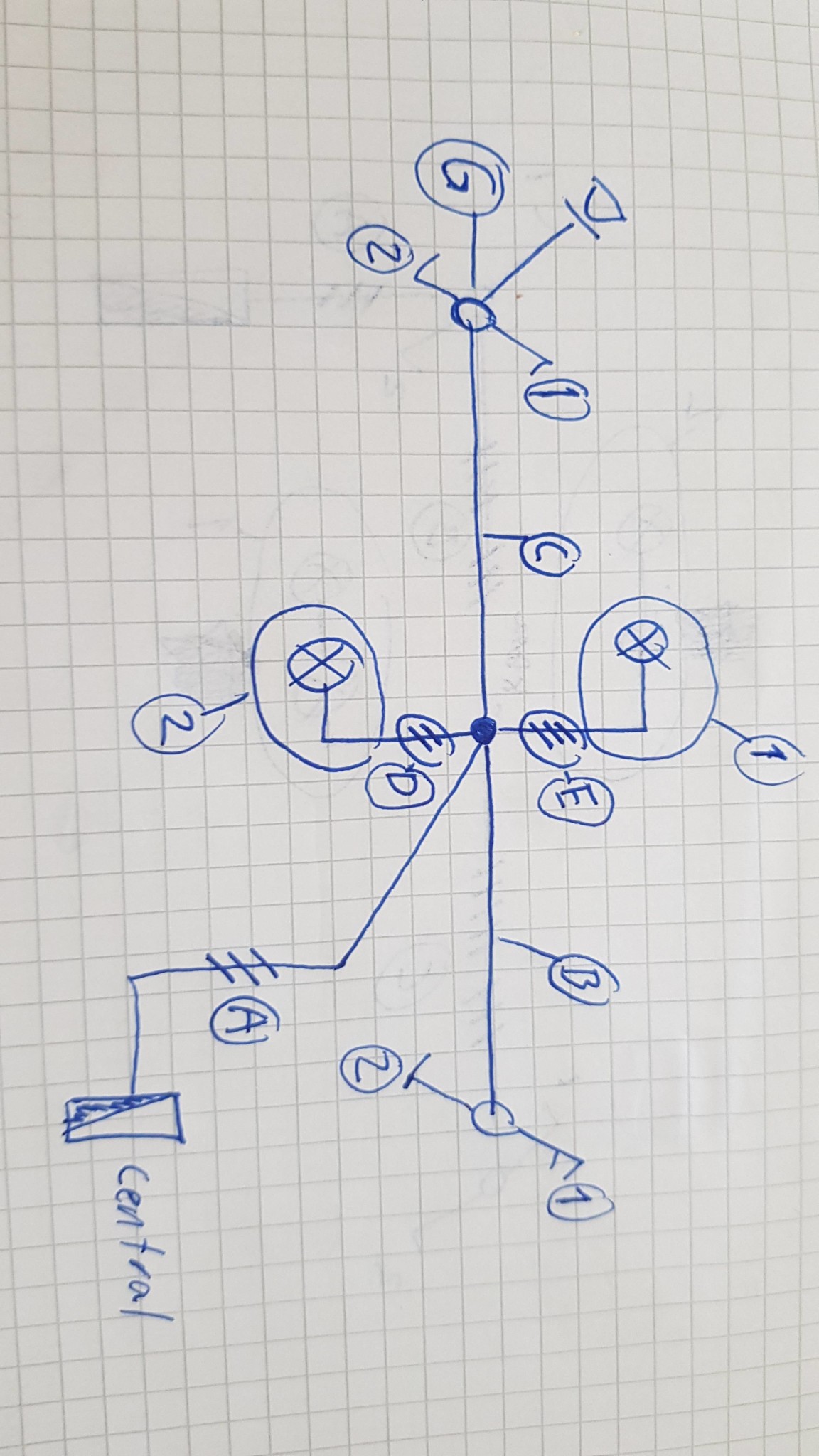

Har en fråga till som rör belysning och antal ledare fast inomhus denna gången.
I garaget har jag en lampa över arbetsbänken och en lampa över bilen, dessa två lampor vill jag kunna tända/släcka var för sig och från två olika platser i garaget. Hur många ledare behöver jag i punkt C och B?
  • Handritad elektrisk kopplingsschema för två separata lampor med flera strömbrytare.
Om du bara har dubbeltrapp i resp brytare 1 och 2 så blir det 5 resp. 6 kablar i B resp. C (eller tvärt om). 5 st = fas + 2 mellantrådar + 2 mellantrådar och 6 st = 2 mellantrådar + 2 mellantrådar + 1+1 tändtråd till resp. lampa.
Men vid G ser det ut som om du har något mer än bara en dubbeltrapp vilket kan påverka antalet kablar dit.
Tackar, jo vid G är tanken att ha ett eluttag glömde skriva till det ser jag nu.
Men då lägger jag bara till nolla och jord så borde det bli 7 resp 6?
