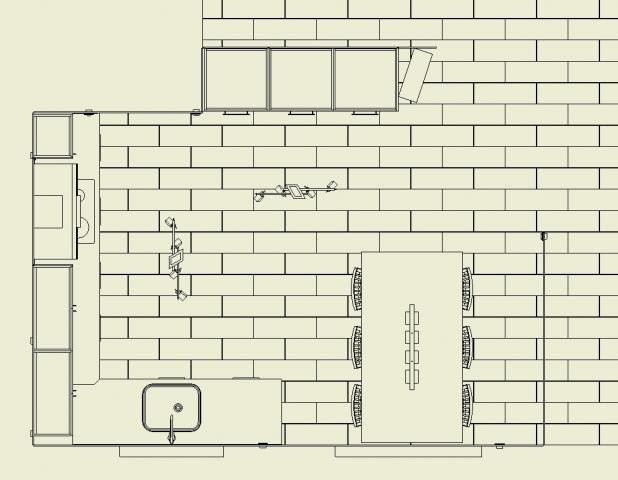

Snart börjar jag riva köket, så tänkte få klart med sista detaljerna och hoppas på hjälp av er.
Jag hade tänkt mig 3st Elko plus 10-30V dimmer. Hade varit snyggt med likadana.
1. En tilll höger om hällen som ska styra bänkbelysningen som blir en LED stripe och den andra kanalen får styra belysningen ovanför diskhon. Där vet jag inte riktigt vad jag ska ha, om det finns LED downlight som är tillräckligt ljusstarka eller om jag ska gå på 20W halogen, det blir 2 eller 3 st. det är ca 1,3m från överskåpen till bänkskivans slut, och 1,5cm från bänkskiva till tak.
2. En till vänster om högskåpen (det är en dörr mellan dimmrarna) där varsin kanal får styra dom 2 takspottarna. Hade tänkt mig Brilux Salina 34 men antar att det inte går att sätta lågvolt i G9 sockel. Så det blir nog till att kolla på nån annan armatur där.
3. En till höger om matbordet där en kanal styr belsyningen vid matbordet och en styr fönsterbelysningen. Men där är lite samma som takbelysningen. Markslöjd Milton har sockel E14. Så antingen byta dimmer eller armatur.
Någon som man tipsa om lämplig lågvolt armatur till tak och köksbord, och räcker belysningen?

Hur blev ditt kök? Jag har tänkt sätta upp Belids skensystem över en del av bänkskivan som inte har överskåp, och undrar hur det fungerade för dig över diskhon.
Räckte 20W halogenlampor ner till bänken? Hur tätt satte du dem? Blev det som du tänkt dig?
