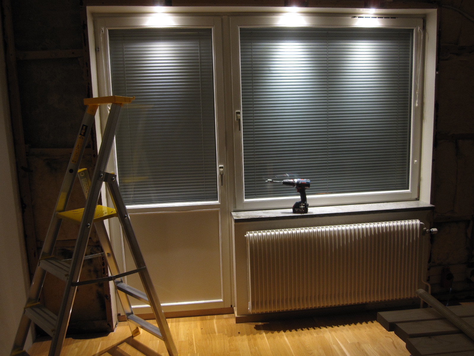

Sådär, då var det klart! Riktigt nöjd faktiskt, tack för hjälpen igen! Utan den hade jag definitivt stått och velat fortfarande.
Raskus och 4 till
Vad köpte du för lampor?
3 eller 5.
Malmbergs MD-45
. 1,2w, 3000k varmvitt ljus med 45 grader spridningsvinkel.
Köpte de mest för att de var billiga och jag ville ha någonting att testa med och utgå ifrån eftersom jag inte visste vilken effekt eller spridningsvinkel jag behövde.
Hade räknat med att byta ut dem till Hide-a-lite eller Designlight som hade några modeller jag var intresserad av, men nu ser jag ingen anledning till det. Tycker dessa är snygga och fungerar bra.
Kan bara konstatera att du valde rätt. En synpunkt på alt 1 & 2, jag tycker inte att de sitter symmetriskt då du har samma avstånd mellan lamporna som från kanten till första lampan. Det avståndet borde vara hälften av avståndet mellan lamporna :)
