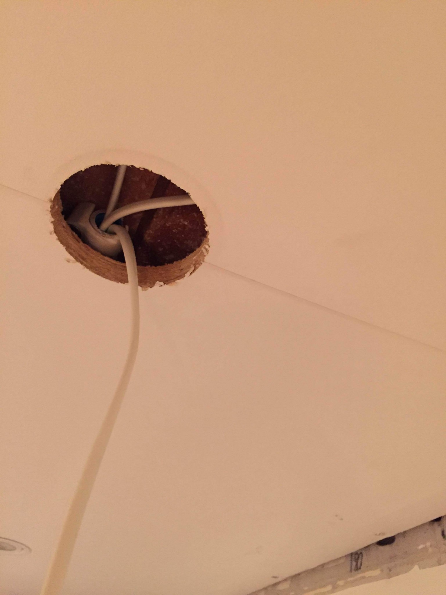

jag ska sätta upp två överskåp i köket. På platsen sitter tre inbyggda halogenlampor. Jag skulle vilja flytta dem så att de i stället sitter under skåpet - eller installera andra armaturer, men de ska vara kopplade till samma lampknapp. Till lampknappen är sex ytterligare inbyggda halogenlampor kopplade.
Efter lite efterforskningar känner jag mig helt ute på hal is och djupt vatten. Jag förstår inte hur det funkar. Så jag tänkte skruva så lite som möjligt i lamporna och låta elektrikern sköta det. Men han har inte tid förrän efter nyår (pga ROT-sänkningen
) och jag har lovat frun att få upp de där skåpen, med lister och allt, före jul.
Hur gör jag det smartast, alltså på ett sätt som gör att jag inte måste riva allt när elektrikern kan komma? Kan jag plocka ur armaturerna ur hålen - hur långa tror ni att kablarna är till dem? Kan han sedan bara haka på några nya?
Bifogar några bilder. Transformatorerna är inte svåra att komma åt (det är, gissar jag, två transformatorer på slingan med 9 lampor 20 w-lampor).

Eftersom sekundärsidan på dessa drivdon håller sig under 10 A och 200 VA så får du greja med detta själv, det krävs ingen behörighet. Att tänka på dock är ledningslängden, och mycket riktigt har detta drivdon ett krav på max 2 meter:
http://www.maxel.se/Dynamics/Docume...2ed4eeaf67dc/Elektroniska transformatorer.pdf
så du kan inte förlänga ledningarna hur som helst, du behöver hitta en så kort sträckning som möjligt till spottarnas nya plats.
Om det innebär att drivdonen behöver flyttas är det dags att ringa elektrikern.
Du får ju början med att montera bort de spottar som är ivägen för väggskåpet. Det syns bara en utgående kabel från drivdonen, så det måste finnas en fördelningsplint någonstans i närheten av drivdonen.
Hur du sedan installerar nya är svårt att svara på härifrån.

Den länken beskriver seriekopplade LED, ger knappt någon hjälp här alls. Du har troligen en separat kabel till varje spot från drivdonet. Om du gräver lite vid drivdonet hittar du troligen en fördelningsplint. Där lossar du kablarna till de spottar du ska ta bort. Spottarna sitter nog bara med en fjäder så du bör enkelt kunna lossa den och dra ut kabeln från röret.
Sedan gäller givetvis att hitta en väg till spottarna nya placering som är under 2 meter från drivdonet räknat. Det kan ju vara enkelt eller svårt..

Kunde inte vänta! Du hade självklart helt rätt. Så här ser det ut.
Är det här korrekt: om det är mindre än 2 meter från transformator till spott är det ok att koppla med nuvarande transformator.
Stort tack för hjälpen! El är lite läskigt och om man inte vet så vet man faktiskt inte. Men det här ser ut som något jag kan koppla själv, faktiskt.

Ja, max två meter. Det är möjligt att spottarna levererats med fast anslutningskabel och då kan du ju använda den även om den skulle vara lite över två meter
Längden har med störningar att göra, och har du inte upplevt några problem idag så ska det ju gå att återanvända.
Vad är det för spottar? 1208? Jag ser ingen potta i det där hålet så jag antar att det är möbelspottar som har väldigt låga krav på installationsutrymmet. Du bör nog leta efter en spec på dina spottar och kolla kraven.
Det står Hidealite art.no. K201B-20. Hittar dem inte på hidealites site. Tror du att det är samma som 1201?
http://www.hidealite.se/Produkter/I...lt/1201/1511439-800519.html?variantId=1226457
Nej, ingen potta. Men jag är nästan helt säker på att en elektriker har gjort installationen.

Det är inte effekten som är problemet utan den elektroniska transformatorn. Den avger störningar. Om kabeln är längre än 2m fungerar den som en antenn och skickar enkelt uttryckt störningarna vidare som radiosignaler. Brukar kunna påverka radio och tv-mottagning, wifinätverk mm. Det finns trafos med bättre EMC-skydd som klarar upp till 20 meters sekundärkabel. Minns inte fabrikatet.

Den första flytten gick bra med befintlig ledning, men nu skulle jag vilja flytta två andra (samma upplägg - de ska sitta under ett skåp i stället för i taket) och då måste jag förlänga ledningen (ca 1 meter).
Men å ena sidan vill jag inte att huset brinner upp, å andra sidan vill jag inte betala en elektriker för att byta lampor (om det är vad som krävs för att allt ska vara säker).
