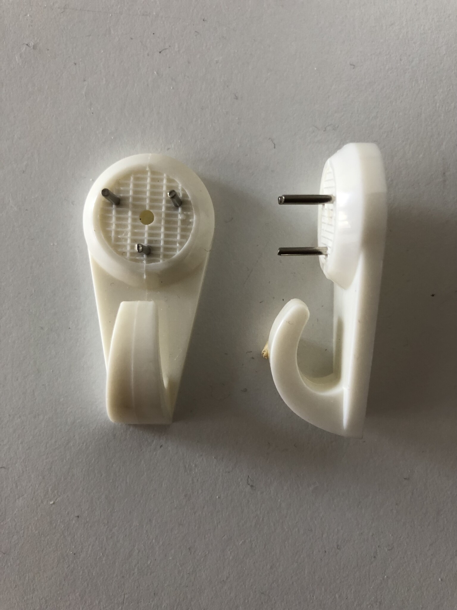

Skall sätta upp en tavla och då först sätta upp en krok. Väggen är putsat tegel och som är målad ovanpå underlagsväv. Tavlan är av det lite större slaget. Typ 60x80 med en träram och glasskiva. Väger ca 4,5 kg.
Frågan är då om en klassisk betong-krok (bild nedan) klarar belastningen? Skulle vilja slippa borra hål och sätta i plugg/skruv. Inte för att det är så komplicerat utan för att det gör större åverkan på väggen. Kroken är 40 mm hög och “nabbarna” kommer sticka in 6-7 mm i väggen.
Min känsla är att tavlan är för tung men vad vet jag. Vill inte gärna att den ramlar ned en natt om några veckor. Någon som har koll/erfarenhet?
Vita betongkrokar med små metallpinnar för montering, avsedda för att hänga upp tunga föremål på väggar.
Förslag: Montera kroken och se hur den sitter. Att bara fästa i puts håller nog inte. Men det finns knappast något annat sätt än att prova. Såklart avvaktar man att hänga dit tavlan innan man kollat att kroken sitter.

Det beror lite på hur ledsen du skulle bli om den ramlar ner. Om det inte är hela världen, så kör med den kroken. Annars dra i en skruv och plugg så kan du sova gott sedan.
boboz och 1 till
Slå ditt kroken. Häng ett snöre som räcker nästan ner till golvet. Häng något som väger 50-100% mer än tavlan i snöret. Om det kan hänga i en timme, så kan tavlan hänga på obestämd tid.

Ju mer jag tänker på det desto mer orimligt känns det hela. Hänga motsvarande 5-6 liter mjölk i den där kroken med 4 nabbar 6-7 millimeter in i putsen? Inte kan det hålla.

Men annars hade jag kört en 5-6mm fischer plugg med lång skruv alla dagar i veckan. En 60x80 tavla med glas vill man inte får ner. Och ett borrhål går in princip att laga osynligt.

Ja lutar mer och mer åt plugg och skruv.
