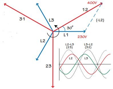

Jag är inte riktigt böjd att hålla med. Man ska inte titta så mycket på D-triangeln när man ska räkna på strömmar mellan faserna, utan denna bild passa bättre där man ha lyft upp L-L-strömmarna så att de alla utgår från 0.
Här ser man att vinkeln mellan L1 och 12 är 30 grader ja, men den är samtidigt 150 grader mellan L1 och 31, dvs 120 grader mellan 12 och 31.
Det ser ut som att alla pilar är lika långa i denna bild så den visar spänningen. Men den kan lika gärna visa strömmar och då kan pilarna vara olika långa.
Om man nu vill beräkna strömmen i fasledaren så är det enkelt ifall det endast finns en belastning mellan L1 och L2 för då blir fasströmmen i L1 (och L2) helt enkelt lika med I12.
Om vi har en belastning både mellan L1-L2 och L3-L1 så ska dessa två strömmar summeras för att få strömmen i fas L1. Man drar ett rakt streck mellan pilarna på 12 och 31. Där ser man då att det är differensen som ska beräknas, I12 - I31.
Om vi även blandar in ström L1 - N i fallet så blir den totala strömmen i L1 = IL1 + I12 - I31.
Om vi tar med vinklarna blir det L1 = IL1 ∠ 0° + I12 ∠ 30° - I31 ∠ 150°
Vid vektoraddition ska alltså pilarna 12 och 31 ställas pil mot pil, medan summan av IL1 och I12 ges av att pilarna ställs efter varandra, pil från ena mot basen på den andra. Sedan räknar man ut sträckan mellan ändpunkterna med Pythagoras sats, √((x1 + x2 - x3)˄2 + (y1 + y2 - y3)˄2). Notera här att cos(150°) ger ett negativt värde!

Fast när jag läser ditt inlägg igen vet jag inte om jag fattade det rätt.
Hittade förresten en bild på summan av alla tre pilar för en fas:
Vad är vinkeln L1-L2? Är den skild från L2-L1? Är den densamma som L12? Du kanske har helt rätt i ditt sätt att skriva och att det är jag som inte fattar.B b_hasse skrev:

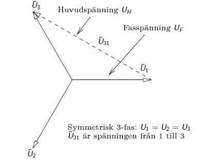

Nej så är det ju naturligtvis inte. Inser jag lätt när jag kikar på dessa:
Strömmen I31 måste ju ha samma riktning som spänningen U31
Blev lite osäker, men är det så?
edit:
Bo fick mig att tänka lite hårdare, förhoppningsvis bättre.
