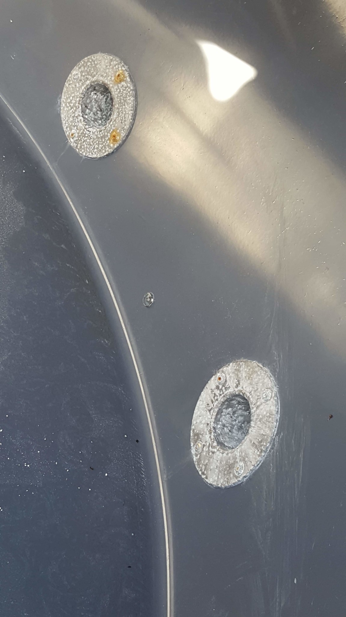

Köpte en badtunna med plastinsats förra sommaren med sandfilter. Vi har en extern vedkamin till och genomföringarna mellan kamin och tunna som jag tror är rostfria har fått en konstig beläggning. Vit hård skrovlig yta. Kan det vara en reaktion med kloret? Vad gör man åt det isf?
Genomföringar i badtunna med vit, skrovlig beläggning, möjlig klorreaktion.
Ser inte bra ut, antingen har du väldigt aggresivt vatten, med fel Ph eller klor, eller så är dina rostfria kopplingar inte så rostfria.
Vi har haft vårt rostfria spabad i snart 2 år, inga beläggningar alls, och in och utlopp ser ut som nya.

Erkänner att jag inte haft stenkoll på pHt. Har både digital mätare och stickor men mäter sällan så länge vattnet ser klart ut. Kanske det som är svaret att man låtit pHt gå utanför gränserna.
