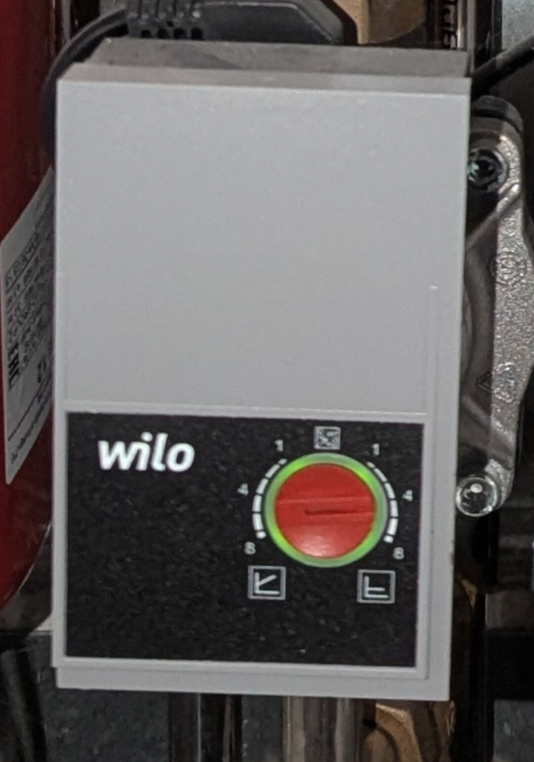

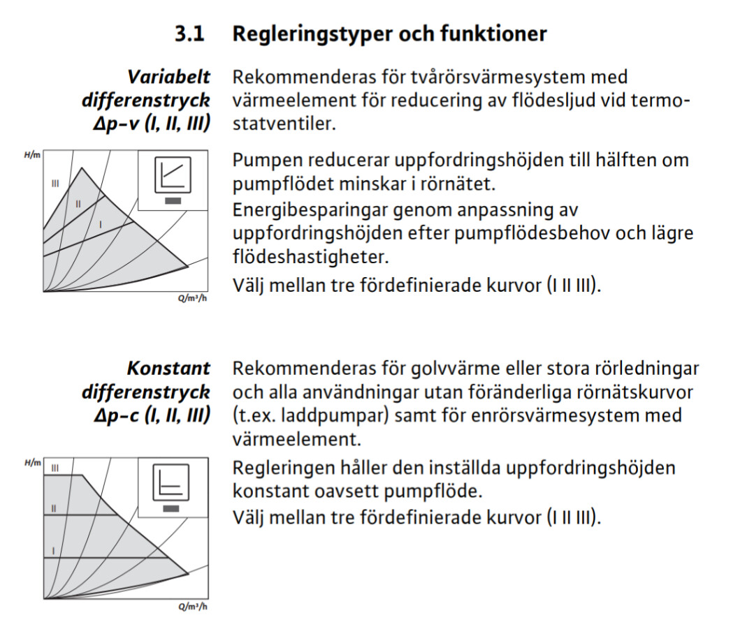

Jag ber om ursäkt för mitt idoga frågande, men har en fråga gällande regleringstyp.Demmpa skrev:
Så här var inställningen när vi flyttade in:
När jag försöker läsa mig på de olika regleringsrtperna blir jag inte klokare, men antar att vi har ettrörssytem?
Så om jag vill minska flödet så drar jag ner den till 1:an?
Vad är det du vill åstadkomma?K Kanotisten skrev:
Systemet verkar vara ganska bra injusterat, fjv-returen är ganska låg, ja det går att sänka den lite men inget du ska försöka göra såhär direkt efter inflytt.
Bo in dig ett/två år innan du börjar justera en massa, förutom om rumstemperaturen är helt åt pipan.
Med fjärrvärme så är inte injusteringen av reglercentralen så kinkig, utan bara det är någorlunda rätt injusterat (å det verkar det vara med tanke på returtemperaturen), finjusteringen kan man göra med rums-/radiatortermostaterna.
För att sänka energiförbrukningen så är det lägre inomhustemperatur, bätrre/mer isolering, mindre tappvarmvattenförbrukning, se över ventilationen som gäller.
