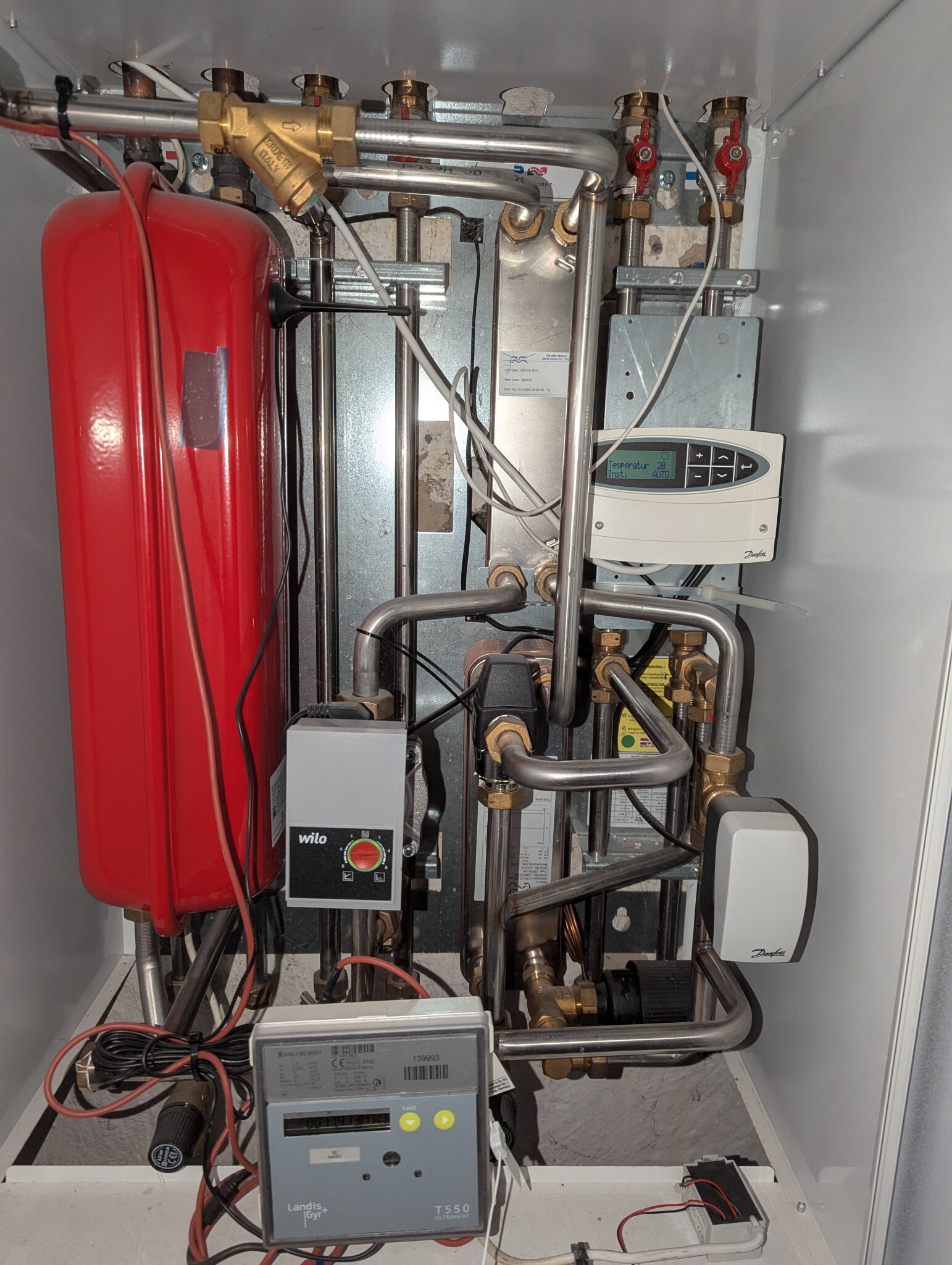

Så här ser centralen ut:
Fjärrvärmecentral med rör, röd expansionsbehållare, mätare och termostat monterad på insidan av ett vitmålat skåp.
Killgissning: centralen har inbyggd sensor som känner av den cirkulerande vattentemperaturen och ställer in utifrån det. Den gamla termostaten fyller ingen funktion.
Har jag rätt? Kan jag klippa kabeln?

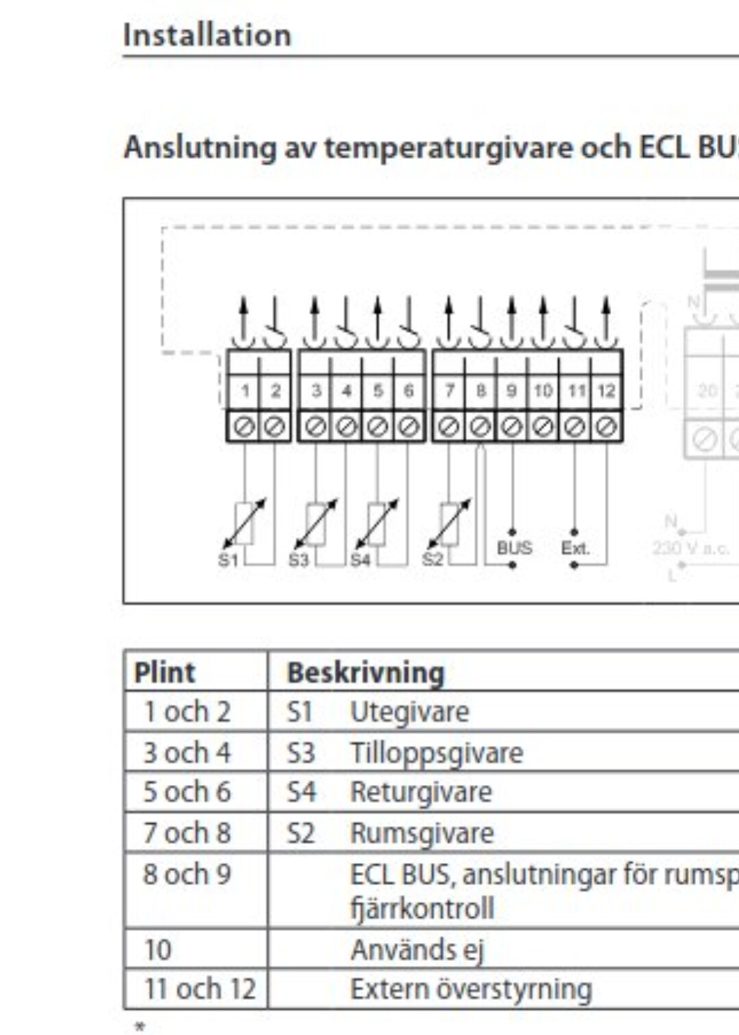

En ECL110 använder PT1000-givare på alla fyra givarna (framledningsgivare, utegivare, inomhusgivare & returgivare).
Vi använder alla fyra givarna till vår ECL110 i vår fjv-central.

Bara räkna hur många tampar som går ut från reglercentralen ( den vita till höger på foto 2 ) är nog 4 st. 1 för ström till den, 1 till shuntmotorn, 1 till en givarae på ett rör i centralen, 1 till en utegivar. Är det bar 4 så är det ingen koppling till den du håller i handen, bara ta bort.
PS det verkar som att det är tamp till cirk-pumpen med, då stänges den av när värmebehov inte behövs och startas upp med jämna mellanrum så den inte kärvar fast under sommaren.
Den vita som försvinner upp genom hålet är med säkerhet den som går ut till utegivaren.
Kanotisten
Närbild av reglercentral med märkta delar: vit kabel (utegivare), spänningsmatning, svart kabel (framledningsgivare), cirkulationspump, shuntmotor.
Högst troligt är det följande:
1 = vit klen kabel, utegivare (skulle kunna vara innegivare)
2 = spänningsmatning till reglercentralen
3 = svart ganska klen kabel, framledningsgivaren
4 = cirkulationspumpen
5 = shuntmotorn/ställdonet
Kanotisten

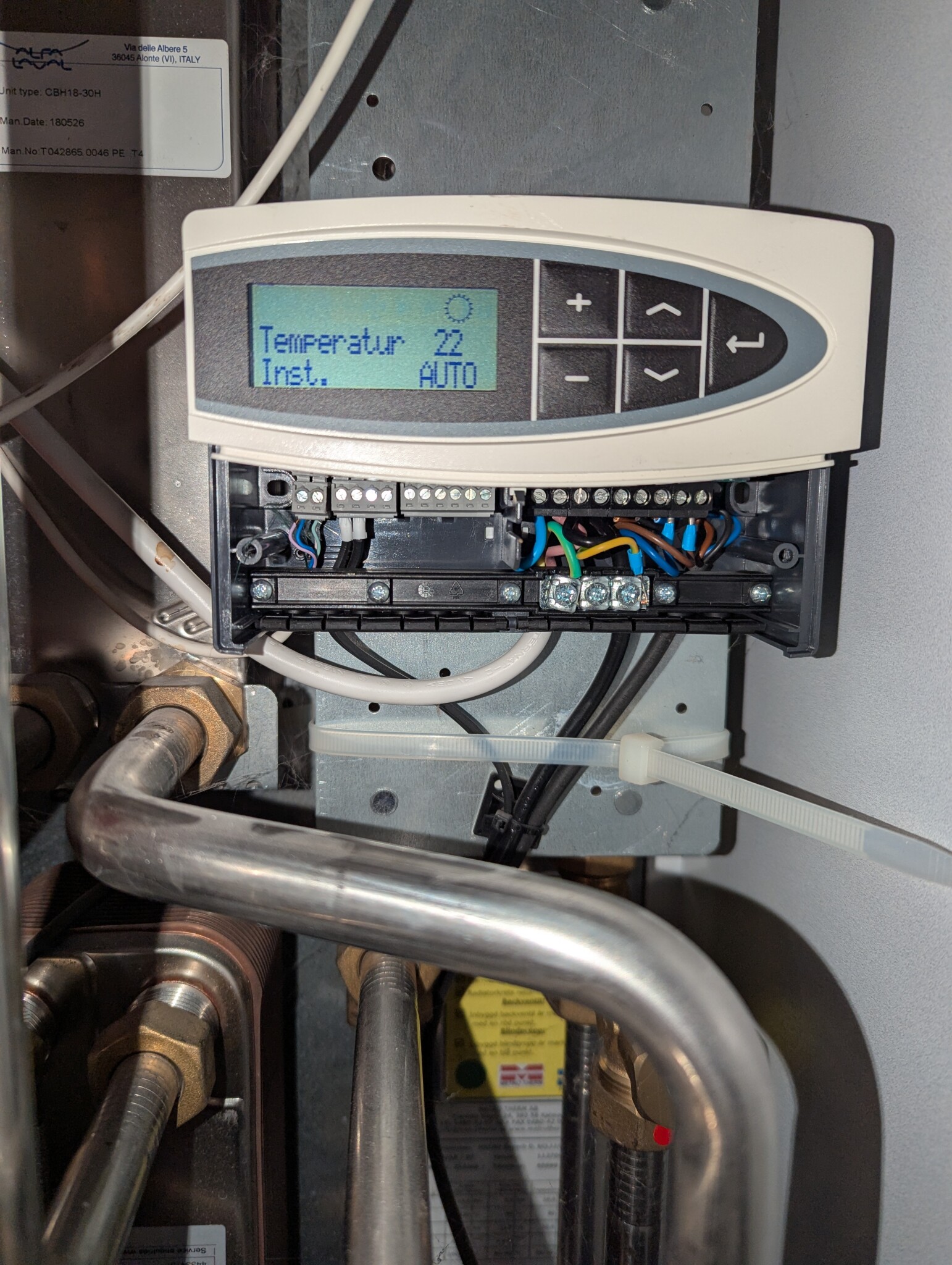

Så nu har jag fått tillträde och ska äntligen bestämma mig för att klippa eller inte. Jag har öppnat upp och så här går sladdarna
Termostat med uppkopplade kablar, visar temperatur 22 grader och automatikläge.
Är det ok att klippa den gamla innehavaren/termostaten?
Diagram över plintar för temperaturgivare med beskrivning av anslutningar, innefattar ute-, tillopps-, retur-, och rumsgivare samt ECL BUS.
Innegivare 7&8 och där är det inget inkopplat. Så lugnt?
Bara klipp du. Den gamla termostaten har inget med givare att göra. Eventuellt är den kopplad till någon gammal oanvänd styrning som kan sitta kvar tex där pannrum tidigare funnits eller elcentralen. Så vet du inte om något sånt och som troligen är bortkopplat finns inte ens möjligheten att det är spänningssatt.
Det sista här skriver jag bara så du är medveten om en I ditt fall närmast teoretisk "risk".

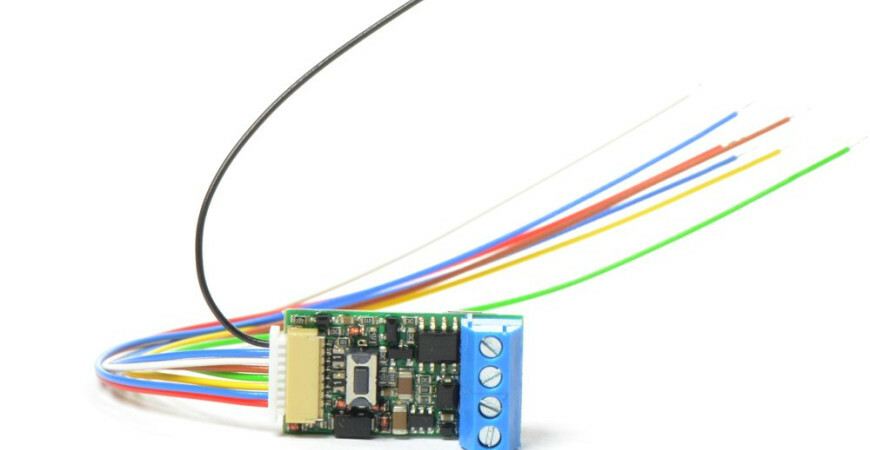

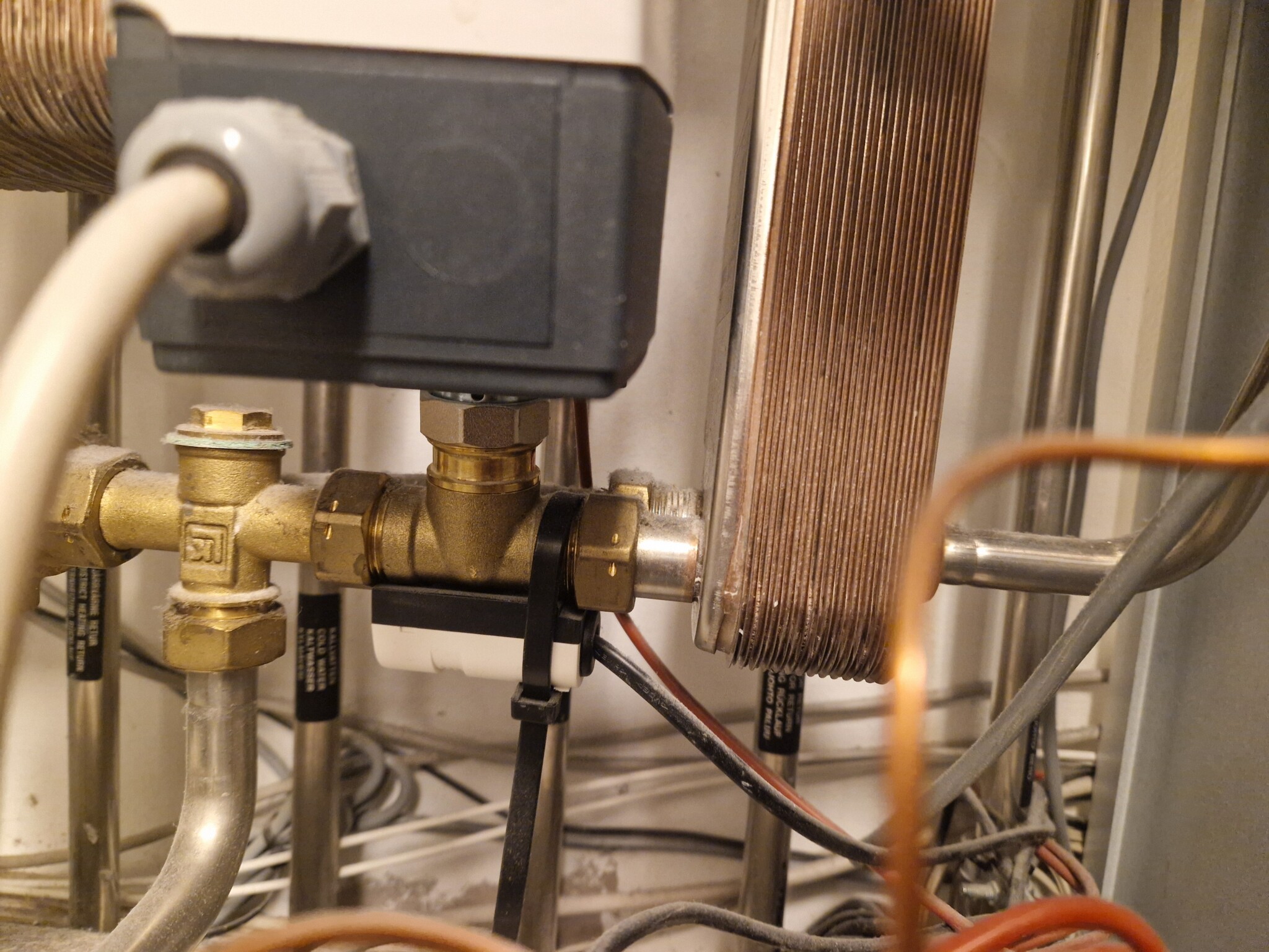

Rör och ventiler i ett värmesystem med en koppling till en ESM-11 fjv-retur och sensorer för temperaturavläsning.

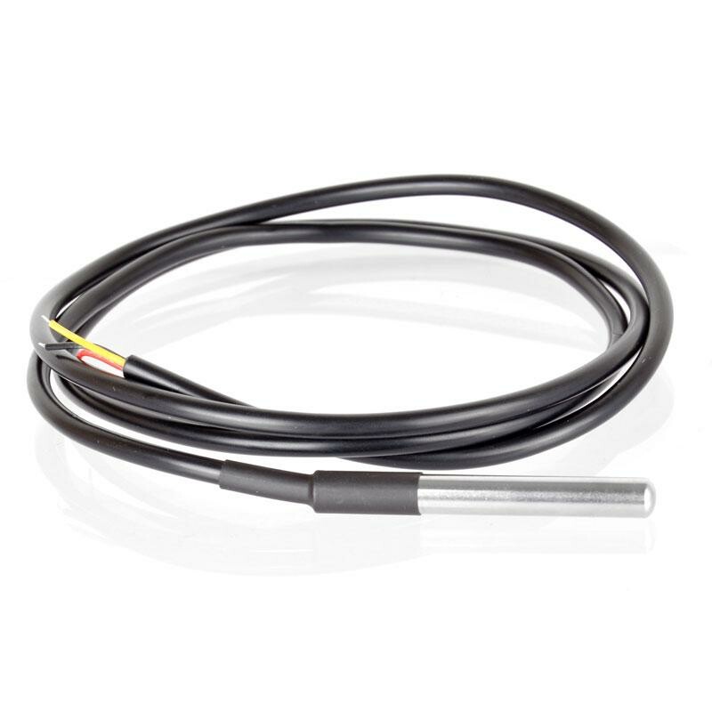

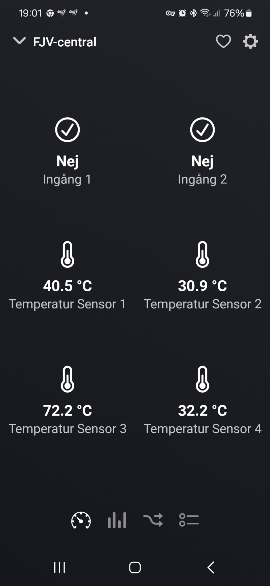

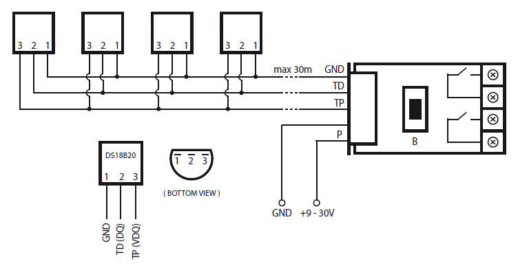

Sen har jag 1-wire Dallasgivare inkopplade till en "Fibaro universal binary sensor", inkopplade till fjv-framledning, fjv-returen, värmeframledning & värmereturen, på så sätt får jag temperaturena i telefonen mm,
Svart 1-wire Dallas temperatursensor med kabel, använd för att mäta olika temperaturer kopplad till Fibaro universal binary sensor.
Fibaro universal binary sensor med anslutna flerfärgade kablar för temperaturmätning, exempel på användning med 1-wire Dallasgivare.
Diagram över anslutning av 1-wire Dallasgivare DS18B20 till Fibaro Universal Binary Sensor för temperaturövervakning i värmesystem.
Temperaturer från fyra sensorer: 40,5°C, 30,9°C, 72,2°C och 32,2°C, avlästa från en app på en smartphone, visas på skärmen.

Jag är kanske blind, men hittar ingen tryckmätare eller var jag ska kunna hitta returtemperaturen. Har försökt hitta information online men inte riktigt lyckats. Utrustning och rörsystem i ett tekniskt skåp, inklusive en röd expansionskärl, kontrollpaneler och en Wilo pump, utan synlig tryckmätare.
Display på värmeutrustning visar temperaturinställning och kontrollknappar. Inga synliga mätare för tryck eller returtemperatur.
