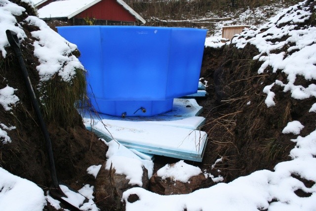

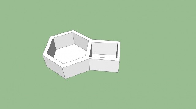

Har grävt ner en badtunna och planerar ett utrymme bredvid tunnan för cirkulationspump, kamin och generell "åtkomstplats" för slangar etc.
Denna är också nedgrävd och jag tänkte lägga ett öppningsbart tak av trall.
Måste jag bygga någon sorts stödmur runt åtkomstplatsen för att förhindra att väggarna rasar? Hur gör man isåfall det enklast och billigast? Det kommer ju inte synas, så det behöver inte vara vackert... Det är ca en meter djupt.
Jag vill gärna kunna isolera utrymmet för att förhindra att saker fryser sönder. Har tänkt mig cellplast för det. En frostvakt får väl sättas in också.

Tror att jag gör en konstruktion av tryckimpregnerade grova reglar istället.
Förhoppningsvis går det att gräva ner plintar och fäta dom i.
Tankar kring det?
Hur förhindrar jag frysning så länge som möjligt?
Ska man ta vara på eventuell värme från marken, eller ska jag bygga ett golv?
Tänkte som sagt isolera hela utrymmet med cellplast (100 mm).

lågbudget:
på markskivorna, bygg en regelbur (tryckt) med lite sluttande väggar (minimalt marktryck). klä utvändigt med i dubbla markskivor som limmas med överlapp, med pl600. motfyll med jord. montera formplyfa invändigt där du ska hänga tekniken och på del av golv. väldränerat förutsätter vi att det är under.

Det är väl egentligen lite av varje.SBH skrev:
Vi grävde ur en damm för ca fyra år sen. Massorna från detta blev en gräsmatta, som jag nu grävt ett ca en meter djupt hål i. Vid ena änden på gräsmattan är det en stor slänt, vid vilken mitt hål mynnar ut.
Tack, ja det lutar åt något sådant. Har du exempel på markskiva?Orix skrev:lågbudget:
