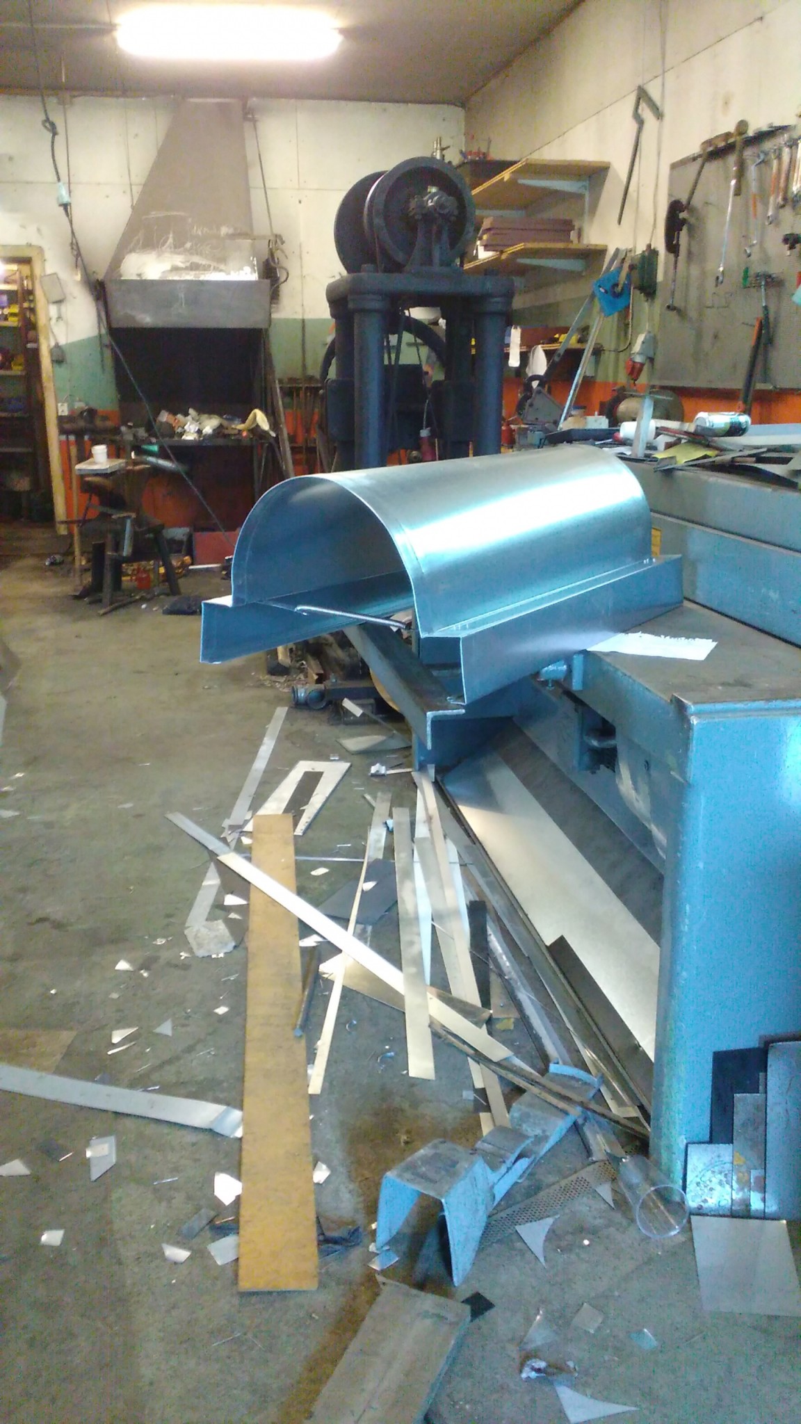

Har en skorsten med 5 kanaler. En till kamin, en till imkanal, en är från gamla oljepannan (tätad) och resterande är självdragskanaler.
Förra ägaren har låtit lägga en plåt över hela skorstenen och sen borrat massa små hål över alla kanaler. Kaminen har dock ett insatsrör som sticker upp ca 5cm ovan plåten.
Då jag nu har konverterat från självdrag till mekanisk frånluft kommer jag bara att använda två kanaler, och för att inte begränsa flödet kommer jag ta upp hålet över imkanalen.
Behöver jag huv över imkanal och kaminrör? Eller räcker det med en kineshatt över imkanaler? Kaminen används 1-2gånger i veckan under vinterhalvåret.
Tänkte att en huv kan väl inte skada, men lokala plåtisen skulle ha nästan 10000:- för det. Ingen koll på plåtispriser så det kanske är rimligt, men tycker det är mycket pengar ifall det inte behövs.

Det priset lät saftigt, har för mig jag betalade 3500 efter rot inkl förra året, kommer inte ihåg firman men de hade annons i de flesta "villa och hus" tidningarna som kommer i brevlådan varken man villl eller ej
Har ingen erfarenhet själv från denna firma men dom har funnits i många år och jag har inte hört något negativt om dem.

Kanske ska tillägga att resten av skorstenen har sen innan blivit plåtklädd.
Men vad är det jag ska skydda i kanalen till kaminen? Rostfritt insatsrör och i övrigt plåtklädd skorsten, så det lär ju inte bli frostsprängningar?
Tackar för tips och prisreferenser! Ska ringa plåtslagaren igen och fråga hur han räknat.
