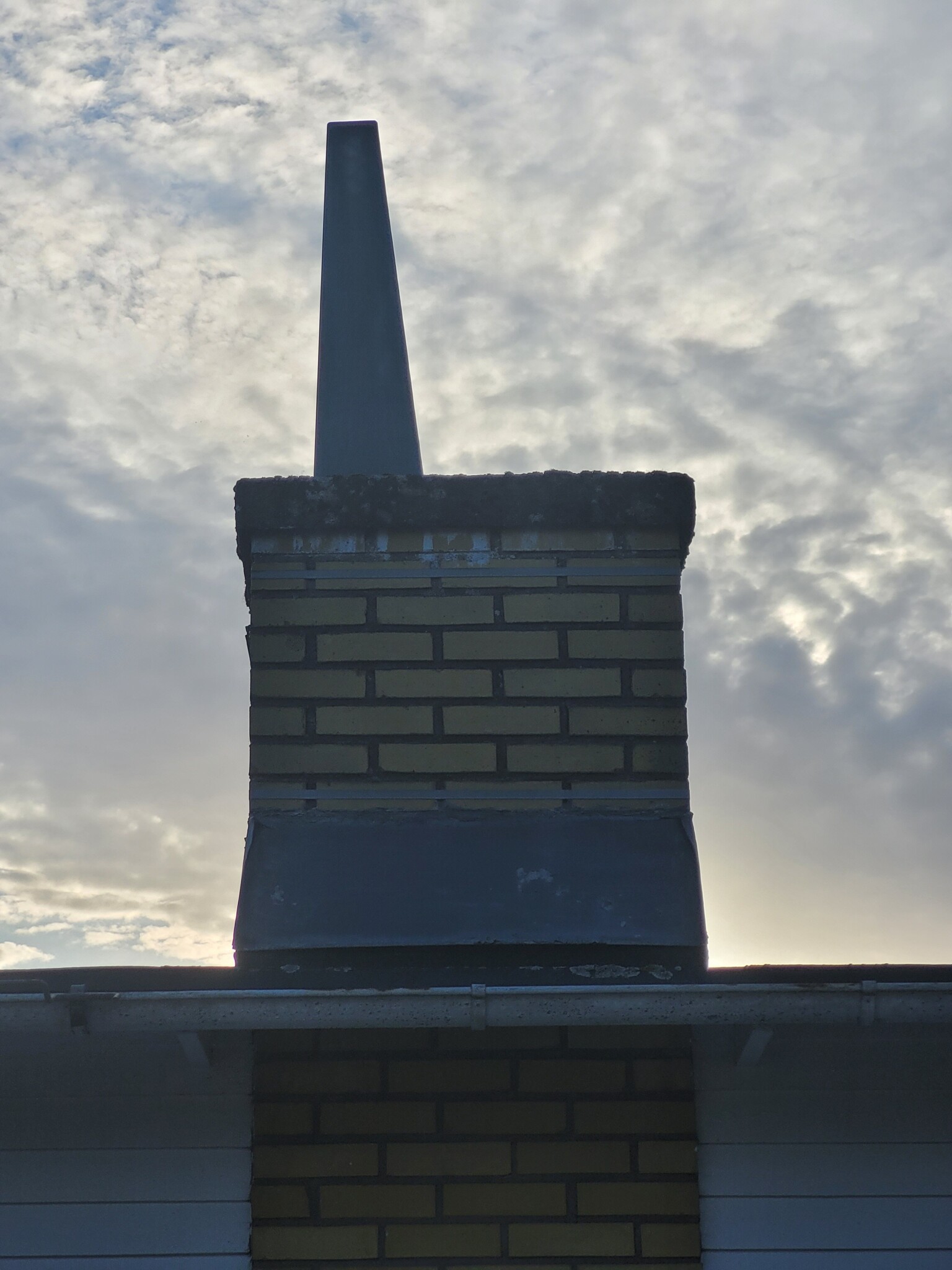

Håller på med takomläggning och skorstenen ska kläs in i plåt. I skorstenen finns två kanaler, i ena kanalen som går till en kakelugn i vardagsrummet direkt nedanför sitter en pipa/rör, se bild.
Röret har suttit sen innan vi tog över huset, det är löst och går lätt att lyfta ur och i. Min fråga är om röret verkligen behövs? I nuläget vet jag inte om/vilken funktion det fyller. Kan jag ta bort skulle det underlätta för plåtslagaren och även bli snyggare.
Sotaren har aldrig kommenterat röret. Inga grannar med samma hustyp har liknande. Jag är dock den enda på gatan med kakelugn.

Jag gissar lite här, men eftersom rökgaserna blir kallare i en kakelugn så blir draget i skorstenen sämre och det är antagligen det man försökt kompensera för genom att förlänga pipan. Du kan ju prova att ta bort den, elda i ugnen och se om det ryker in.
Röret sitter där för bättre drag eller för att hindra att rök sugs tillbaka ner genom någon annan kanal, eller båda anledningarna.
