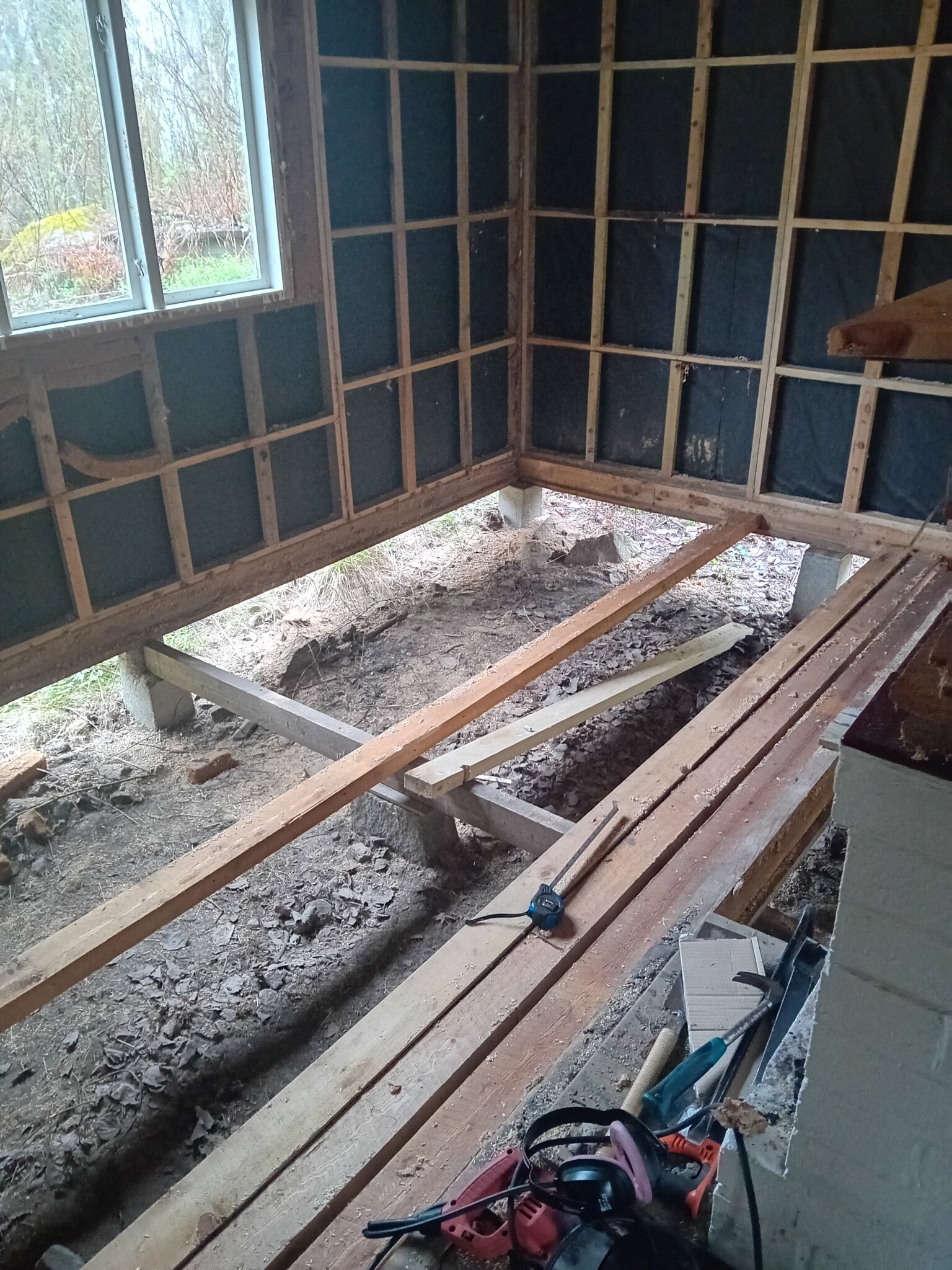

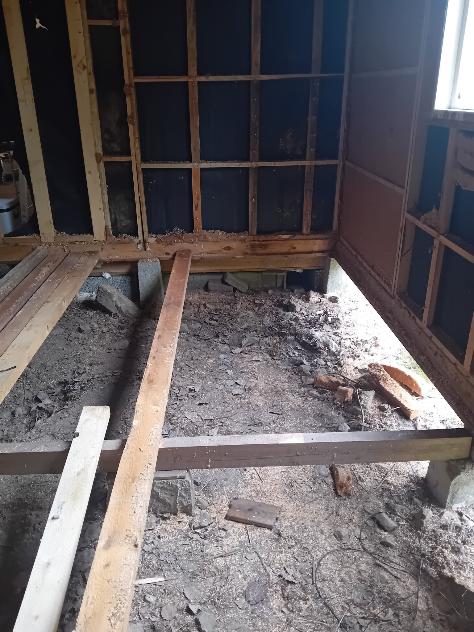

Syllen är 60x130mm. Jag ska stärka upp denna genom att skruva på 55x105mm (använder de befintliga golvreglarna) runtom. Spannet är 4800.
Klarra syllen då om jag hänger 45x195 i dem, med ett upplag på 2200? Eller bör jag tänka att jag behöver ordna ett upplad även mot yttervägg?

Hur tänker du fästa golvbjälkarna i syllen?
Syllen håller om du tänker sätta balkskor eller ha bjälkarna liggande på syllen.

Närå, balkskor skulle ju kännas bra. Om det finns så långa. Annars får jag skråskruva tänker jag. Det förra bjälklaget hängde i syllen med några spik, och så fanns ett upplag i mitten av huset oxå. Jag kommer ha en bärlina i mitten.

Det finns balkskor för reglar upp till 220 iaf så det är inga problem. Sen kan man ju alltid såga ur ett snitt i regeln för att få en kant att hänga upp regeln med - kan ju passa om du ska skruva en förstärkning på dina befintliga syllar som inte är lika höga som syllen idag.
Sätt en spik från toppen ner i regeln och sen skråspika från sidan så sitter de nog. Spik är lite flexiblare än skruv så de riskerar inte att knäckas men konstruktionsskruv på 6 mm kan ju vara ett alternativ.
