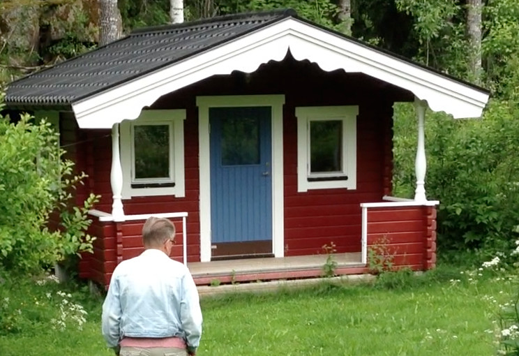

F Fabba #1 Medlem · Stockholm · 89 inlägg 9 okt 2013 18:40 Fabba Medlem Stockholm 89 inlägg 9 okt 2013 18:40 #1 Gäststugan är en maxad friggebod och har två el-element. Behöver vi ha på elementen på vintern, trots att ingen är där? Eller kan vi värma upp den inför att vi får besök? Det är inget vatten indraget till stugan.

Demmpa #2 Husägare · Kalmar · 26 251 inlägg 9 okt 2013 18:44 Demmpa Husägare Kalmar 26 251 inlägg 9 okt 2013 18:44 #2 Hur är den byggd? Finns det någon ångspärr? Många campingstugor har ingen underhållsvärme igång vintertid, utan är helt avställda från ca oktober till mars/april.

F Fabba #3 Medlem · Stockholm · 89 inlägg 9 okt 2013 18:53 Fabba Medlem Stockholm 89 inlägg 9 okt 2013 18:53 #3 Vet inte om det finns ångspärr. Den ser ut så här: Inloggade ser högupplösta bilder Logga in Skapa konto Gratis och tar endast 30 sekunder

N Noseone #4 Medlem · stockholm · 3 430 inlägg 10 okt 2013 06:58 Noseone Medlem stockholm 3 430 inlägg 10 okt 2013 06:58 #4 Inge ångspärr = ingen värme behövs. Ångspärr = minst 8-10 grader. Ångspärren är mellan inner å yttervägg. Det kan man inte se från utsidan.

F Fabba #5 Medlem · Stockholm · 89 inlägg 10 okt 2013 07:48 Fabba Medlem Stockholm 89 inlägg 10 okt 2013 07:48 #5 Hur tar jag reda på om det finns en?
N Noseone #6 Medlem · stockholm · 3 430 inlägg 10 okt 2013 07:59 Noseone Medlem stockholm 3 430 inlägg 10 okt 2013 07:59 #6 Tar bort ett fönsterfoder eller liknande å pilla lite i isoleringen bakom.
