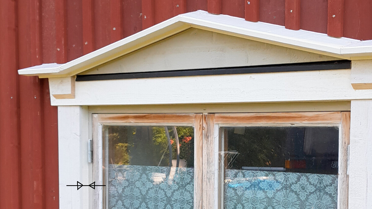

Det har varit 25 mm tjocka plankor och ingen luftspalt då huset varit målat med linoljefärg innan.
Nu byter vi till 22 mm tjocka plankor och 20 mm luftspalt dvs istället för 25 mm så blir fasaden 42 mm. Bör vi flytta ut fönstren dessa 17 mm eller kommer det inte att synas?
Jag skulle inte rört fönstrerna, utan salat på 17mm innan man sätter foder..S sommarlängtan skrev:
Flyttar ni fönstrerna så behöver ni göra om smygarna på insidan med..
