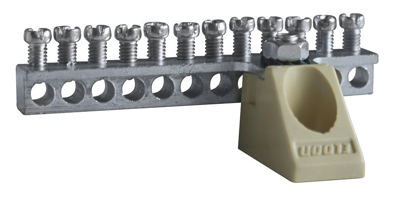

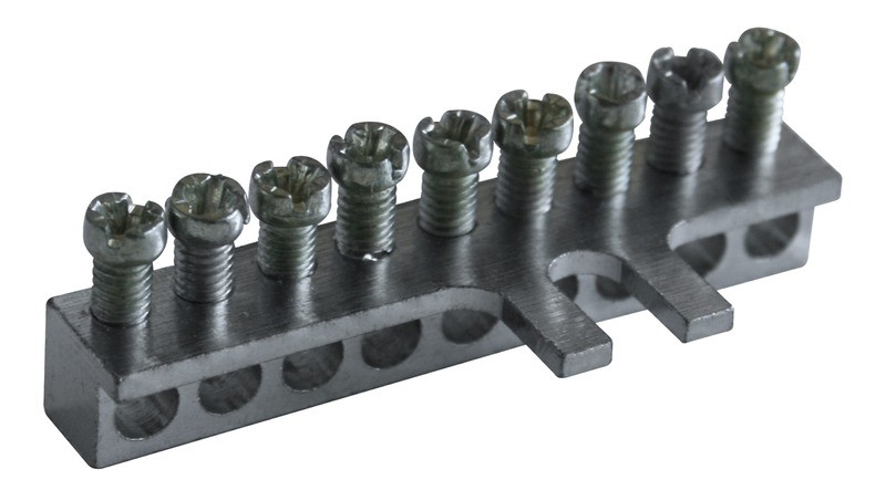

Har tittat lite på Eldons produktkatalog, och har hittat
E 2246730:
http://www.eldon.com/126799_ROT_PE_N_terminal-sv_SE-Jord_alt_N_plint.aspx
och
E 2246728:
http://www.eldon.com/AK612-sv_SE-PE_N_12x10mm2_for_aldre_centr.aspx
Kanske dom kan lösa problemet med proppfull nollskena (PE/N faktisk). Jag ogillar lite att för E 2246728 er det en enda skruv som kopplar till huvudskenan.
Finns också ECT plintar, men dom verkar kräva montering på DIN skena.
Några åsikter eller förslag på alternativ?

Jag känner inte till något bättre än vad du redan hittat. Det brukar ju inte finnas mycket plats bakom locket.
En enda skruv tror jag inte du behöver vara orolig för, bara det är en gedigen skruv!

Det där Är inga som hälst problem att köra på Kör på den som du anser dig ha råd med.
Ska du dock ha En separat N/PE Skena så är ETC ett bra val. Går väl att skruva en skruv "öronen" där nere så kan man nyttja den i en äldre central.
