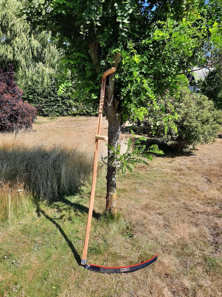

För egen del bidde det ett Orebo-orv för oss lite längre:
En lie stödd mot ett träd på en gräsmatta redo för slåtter.
I helgen är det slåtter i området =)

Hur långt blad bör man ha på sin lie?
C
Så långt som möjligt om du frågar mig, om du inte har sly och sånt som skall slås.
Tyvärr säljs det inte särskilt långa blad längre, inte lätt tillgängligt iallafall (såg att Slåttergubben hade någon sorts "tävlingsblad")
Beror på hur man vill använda det, ett långt avverkar mer men är svårt att hantera vid finlir.

Lämplig längd på liebladet beror på användaren och användningen.
Liehandboken (se inlägg två i denna tråd) diskuterar detta på sida 52 och framåt.

Det krävs lite teknik, man ska skära av det man slår, inte hugga. Men det finns mycket klipp på nätet att kolla på, åtminstone slåttergubben finns på youtube.
Är ängen stenig eller ojämn är ett kortare blad enklare att komma åt med, medans är det väldigt platt kan du avverka mer med ett långt.
Jag har en 66cm långt blad, men då jag ville ha ett slipblad var det det jag fick ta.
