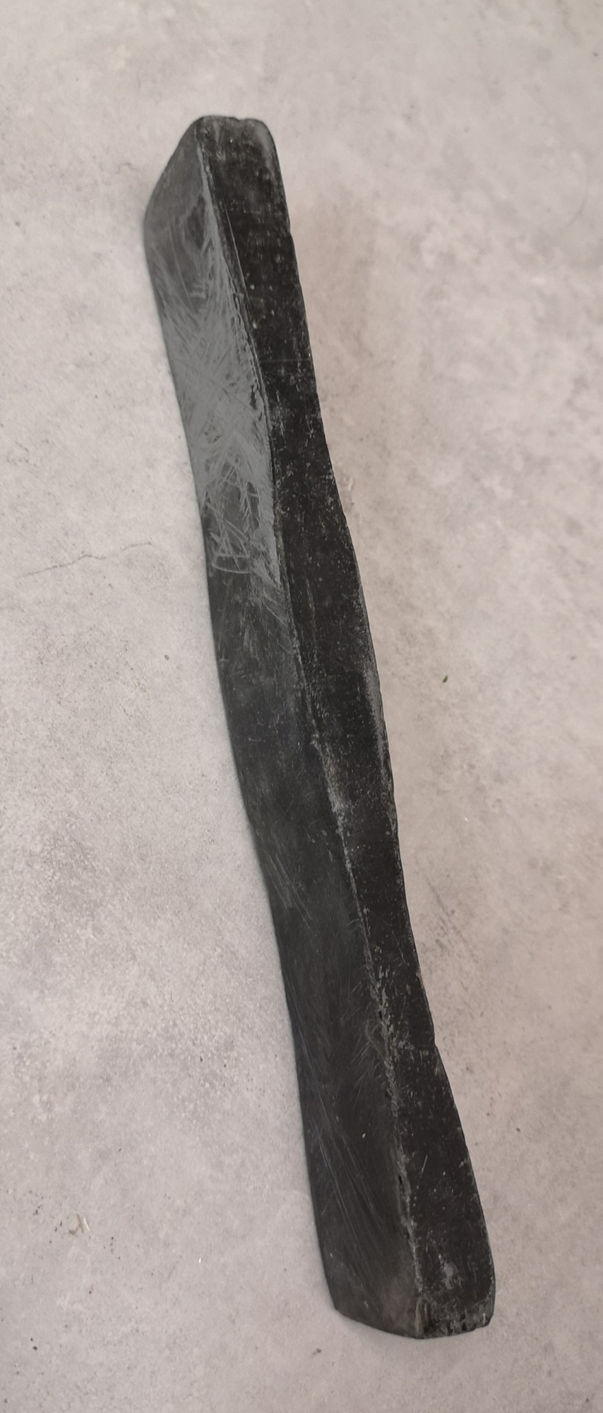

Hemma på gården använda vi svartek som bryne för att ”vispa” lien. Upphämtat från den egna mossen. Min far var duktig på att slå trots modernare maskiner och röjsågar med gräshuvuden. Tricket är just att få till den svepande rörelsen genom att dela på över- och underkropp så att lien skär av gräset istället för att hugga av det som det annars blir.
