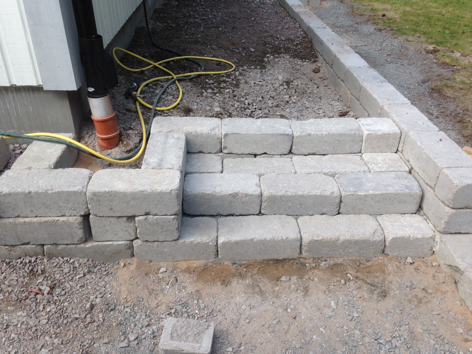

Hej! håller på att lägga marksten på vår uteplats/veranda på baksidan av huset.
På bilden så ser ni en prototyp av en trappa men vet inte om jag kanske missat eller tänkt fel på något.
Till vänster om bilden så kommer muren få en rad till och i "fållan" som blir mot husgrunden tänkte vi ha skiffersten.
Sen att första trappsteget är "kort" är för där kommer nivån på markstenen ligga sedan.
Samma sak gäller för översta raden på trappen där möter sedan markstenen.
Kom gärna med tips och idéer och rita gärna om ni kan.
Tack på förhand
Patrik
P
Rent intuitivt känns proportionerna lite fel för att trappan ska bli bekväm att gå i. Men jag kan bli lurad av storleken på stenen. Sök lite på trappformel och se om det stämmer. Annars tycker jag det verkar ok.
