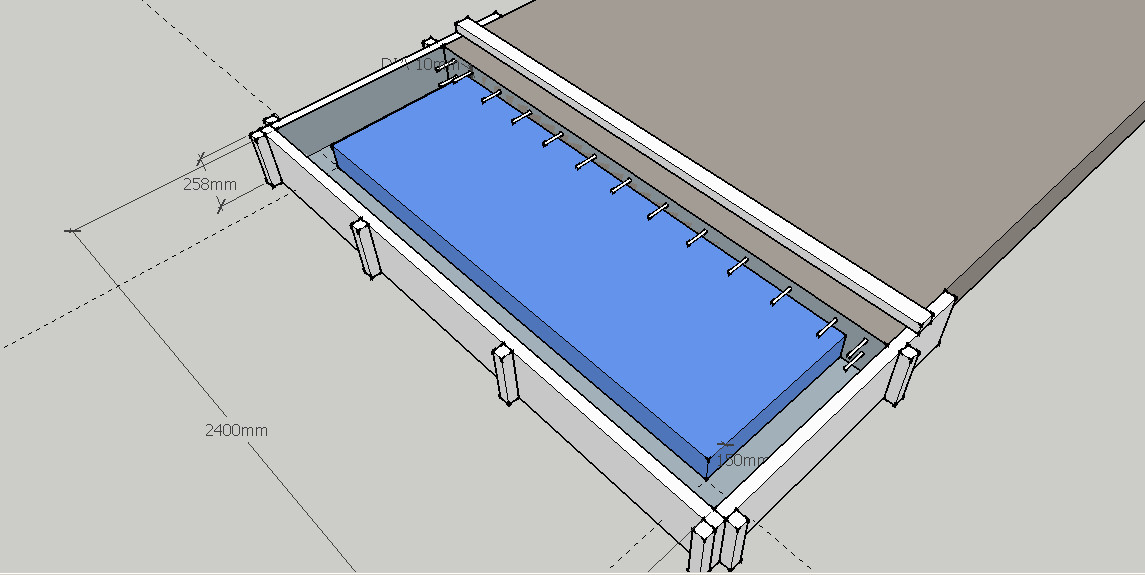

Klurar på att förlänga en betongplatta för en friggebod (se bild). Men så dyker det upp en massa frågor i skallen.
Tänkte att man fyller ut med cellplast (blå i bilden) så det inte går åt så mycket betong
Och sen borrar hål i nuvarande platta och lägger i armering som sticker ut.
Men lite frågor:
Men lite frågor:
- Hur tjockt skall golvet vara ovan cellplasten?
- Hur långt ut kan jag gå med cellplasten (skall bygga med 45x95 syll)?
- Behöver man lägga extra armering runt cellplasten eller räcker det med att man lägger armeringsnät på cellplasten som sträcker sig över även där?
- Hur långt ut ska man gå med armeringen?
- Hur långt behöver armeringen sticka ut från gamla plattan? Bör jag bocka dom?

En "villaplatta" är normalt ca 100 mm förutom voten som är djupare.
Votens storlek bestämmer hur du ska placera cellplasten. Votens storlek bestäms i sin tur av vilken last den ska bära och hur den ska armeras och vilken betongkvalitet som ska användas. Och lasten beror på byggnadens egenvikt och snözon. Nu bygger du en friggeboda, så fullt så noga kanske det inte är och spännvidden är kort, så det kan inte röra sig om några större laster. Du kan säkert chansa dig fram lite grand. En vot som är 200x200 och 2+2 10 mm armeringsjärn räcker troligen långt.
Ja man lägger extra armering i voten eftersom det är den som egentligen bär någon last. Belastningen på mitten av plattan är i princip obefintlig.
Armeringsmattan dras nästan ända ut till formen, ca 2 cm innanför.
Det är inte helt enkelt att gjuta samman betongplattor. Om de rör sig så skapas sprickor snabbt. Det är vanligare att man väljer att snarare separera med en tunn betongisolermatta mellan och får två separata plattor. Vad har du tänkt lägga för innegolv?
