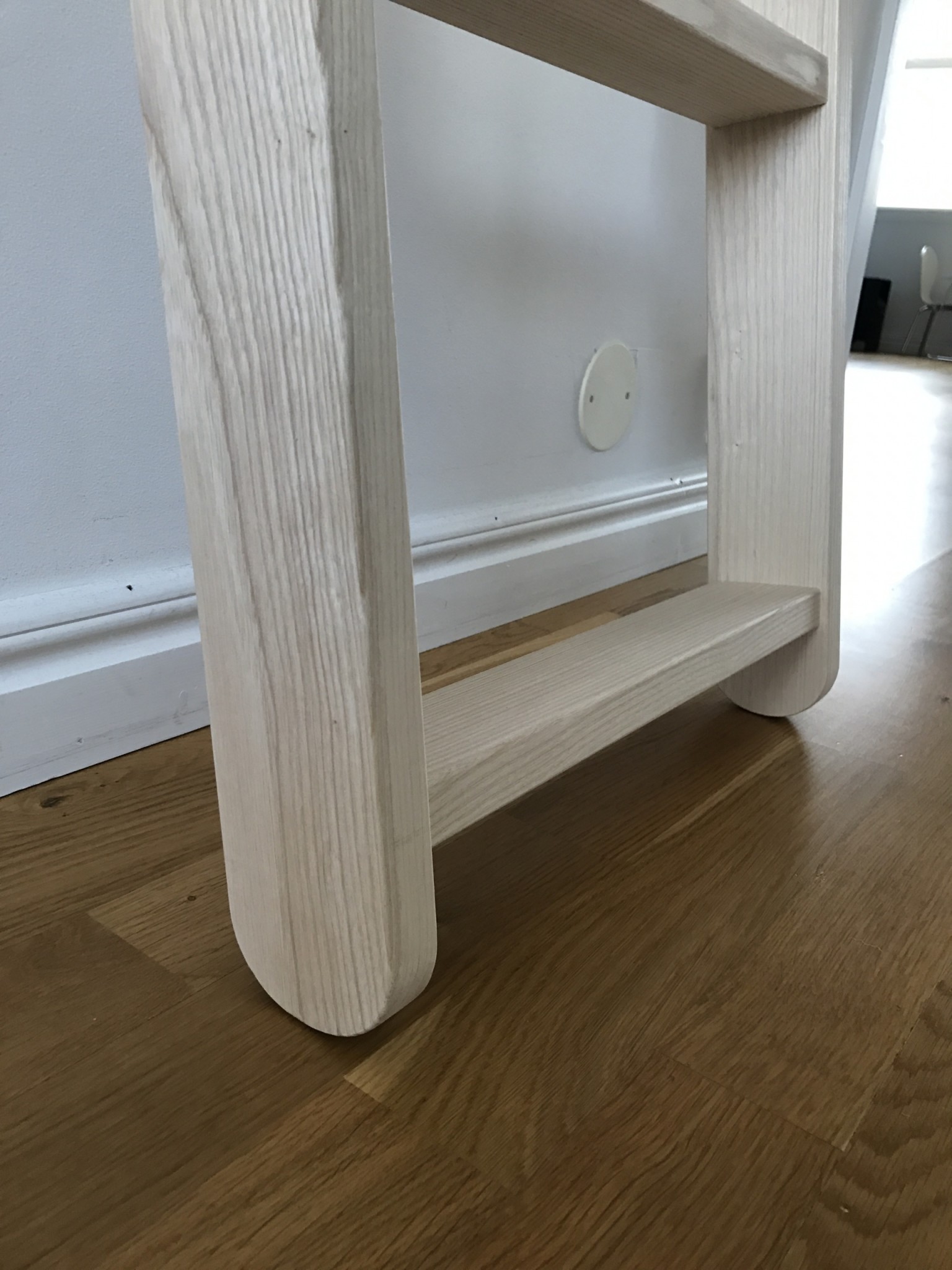

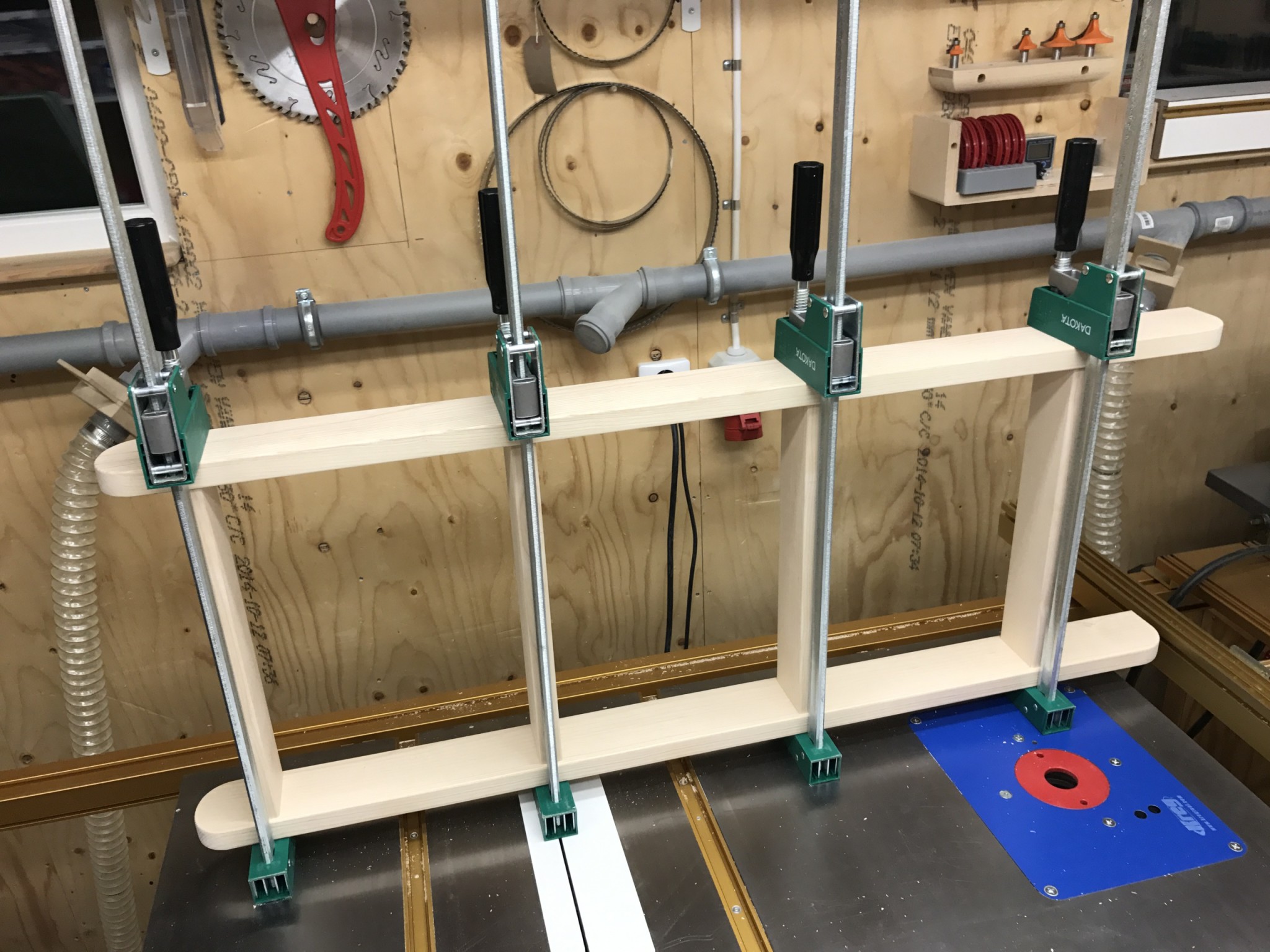

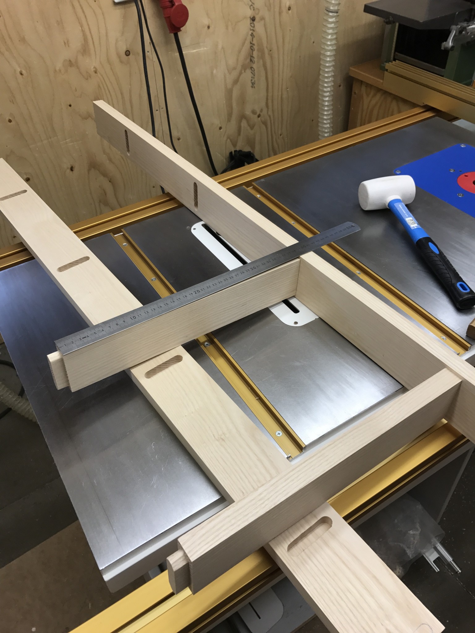

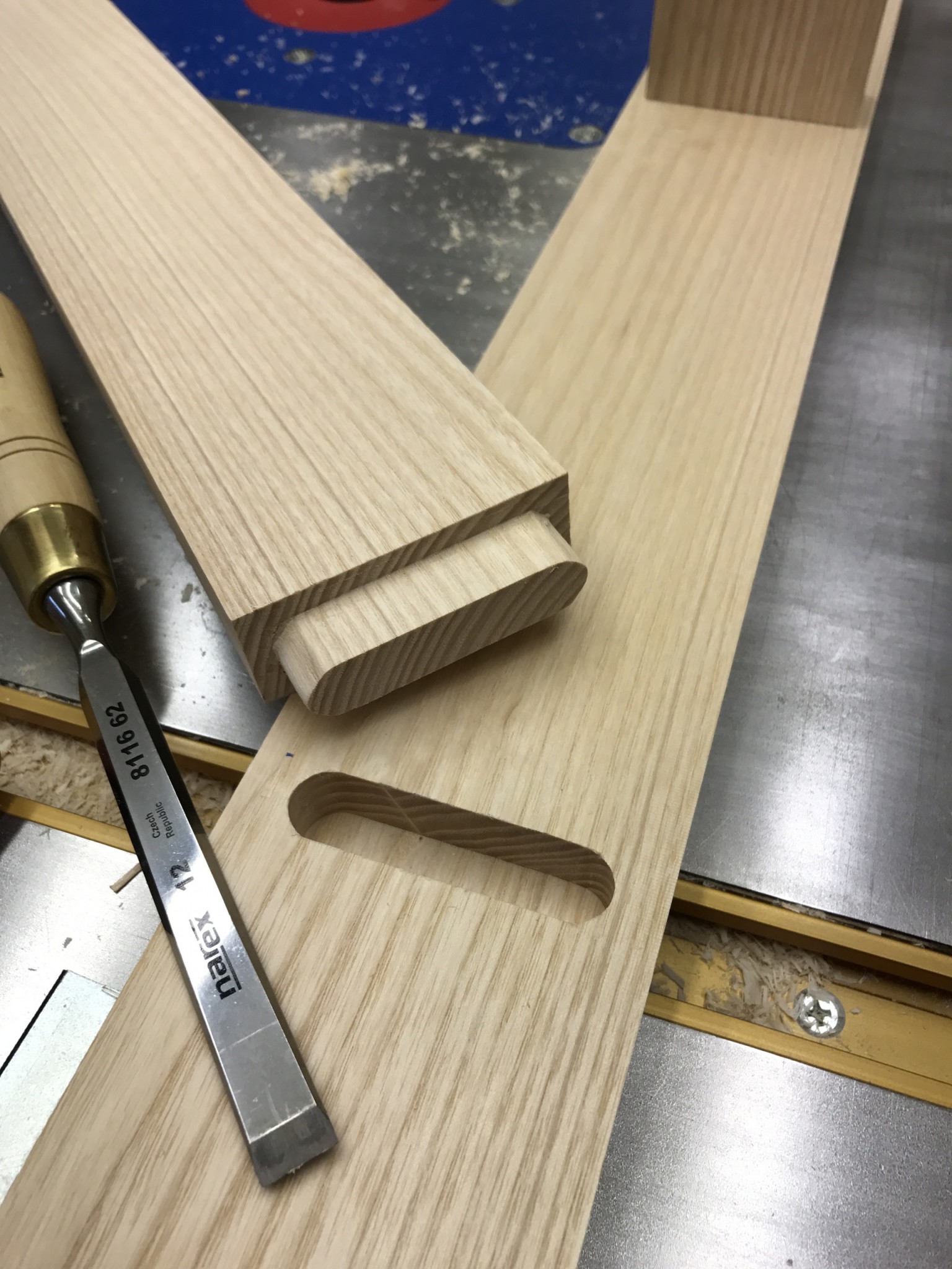

Jag gjorde ganska exakt det där för ett knappt år sen. Min var inte sådär hög dock. Jag vet inte hur tätt det är mellan stegen, men det ser ut att vara väldigt många steg för att vara en 180cm hög loftsäng.
Den är byggd i ask och mycket stadig.

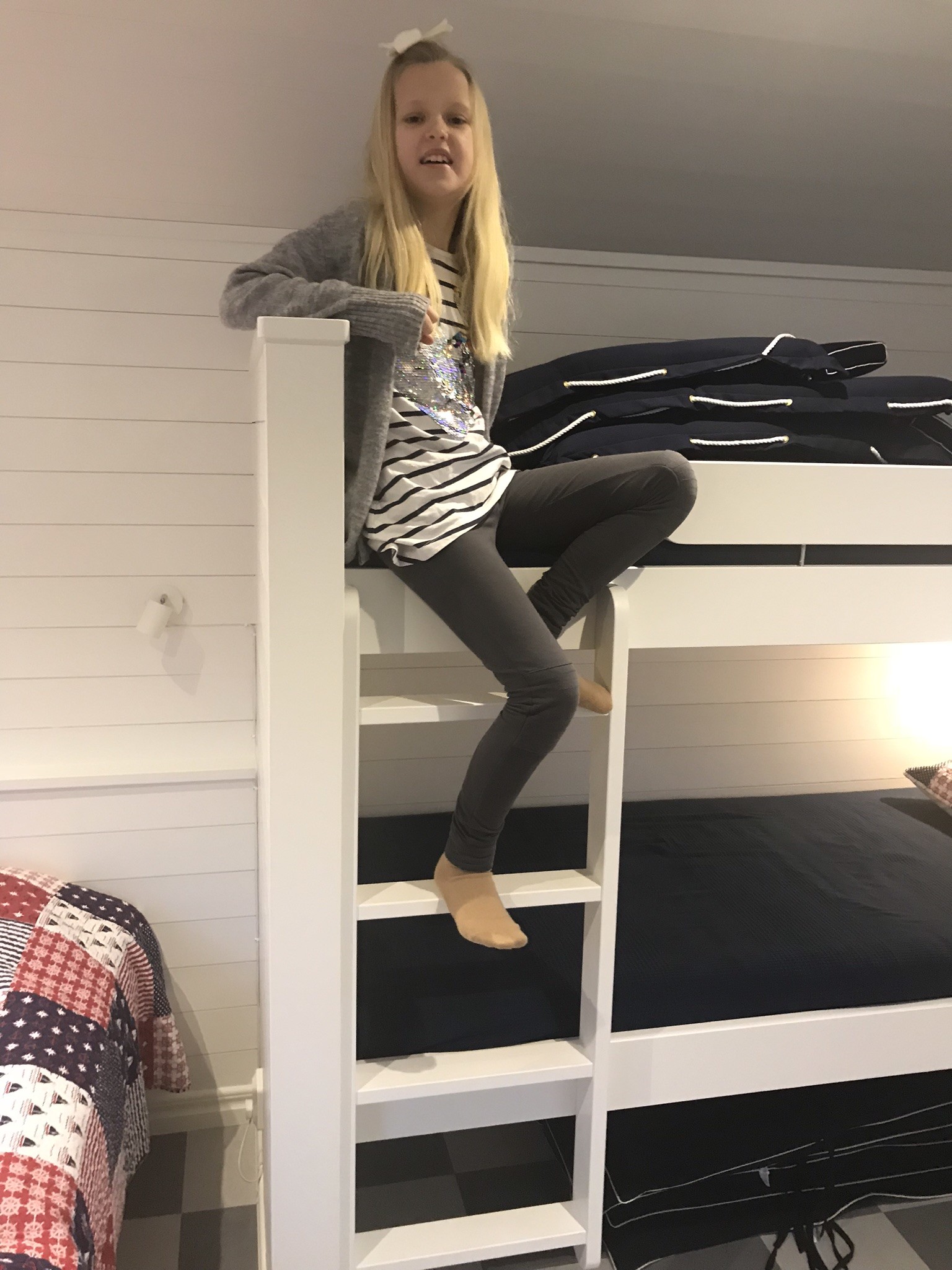

Funkar 20x80 brädor som handledare för små flickhänder?
Som sagt, riktigt snyggt @vectrex, nästan synd att måla den fina asken. Tack för bilderna!
Min skiss på stegen var bara något jag höftade till med lite snabbt för att visa principen och undvika missförstånd. Jag tror jag ritade den 2 m hög med 20 cm mellan stegen. Men det ska nog vara längre mellanrum mellan stegen till att börja med, 250 mm kanske? Jag får väl lägga ut några bitar och se vad som känns lagom.
Nu har jag ivarjefall varit iväg och införskaffat lite mer virke, 18 meter 20x150 sidobrädor i furu. Ja, jag är dålig på att räkna också så nu har jag till minst två stegar så jag kan göra om och göra rätt också om det skulle gå fel någonstans.
Det ser ut som om du har lite tjockare virke än mig, vad är det för dimensioner och vilket avstånd har du mellan stegen? Proportionerna ser bra ut tycker jag.

Barn klättrar väl inte på samma sätt som "vanliga människor" så de använder antagligen inte sidorna som handledare ändå.T Thomas_Blekinge skrev:
Jag gissar att det naturligaste om man inte är så stor är att ta tag om bakkanten på stegen där man sätter fötterna.
Tack! Jag kommer dessvärre inte ihåg vare sig dimensioner eller avstånd mellan stegen. Ska se om jag kan leta upp en maildiskussion med pappa senare. Jag "tror" att jag hyvlade fram 28mm i grovlek på virket, kan ha varit 25 också. Bredden på stegen ser du rätt bra i ena bilden där det ligger en linjal ovanpå.jac skrev:
