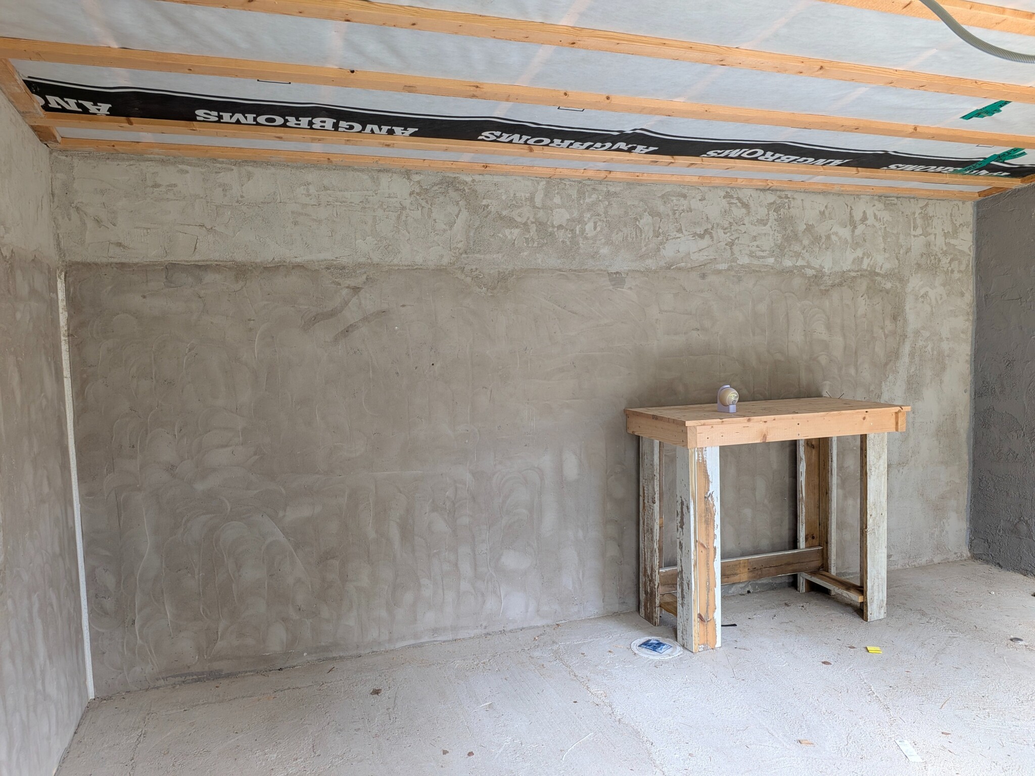

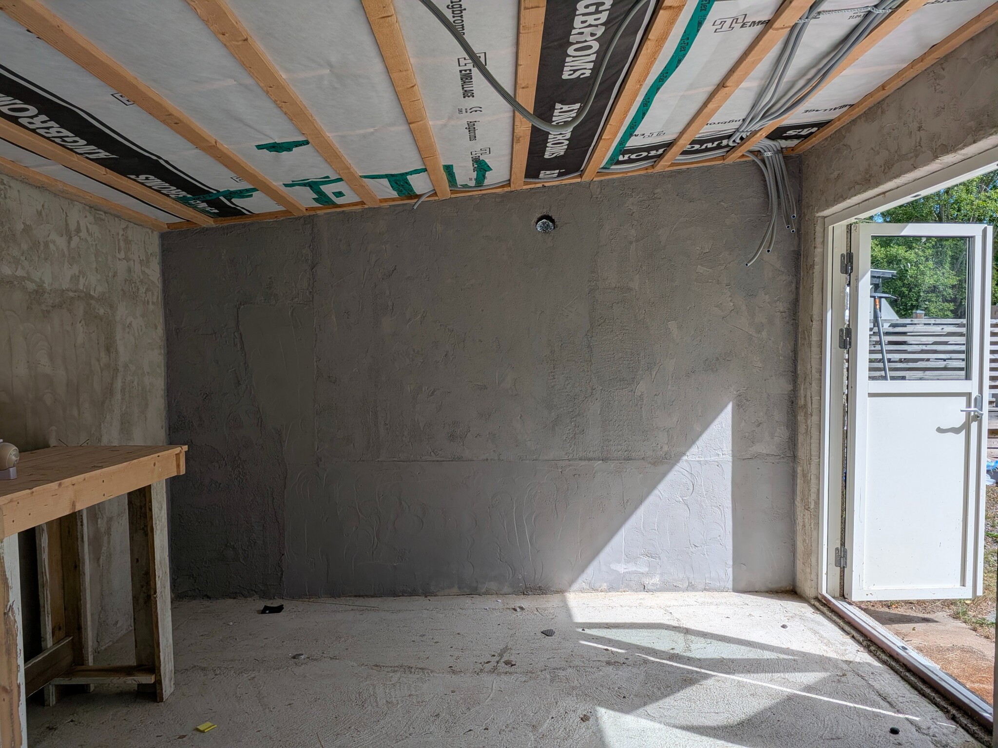

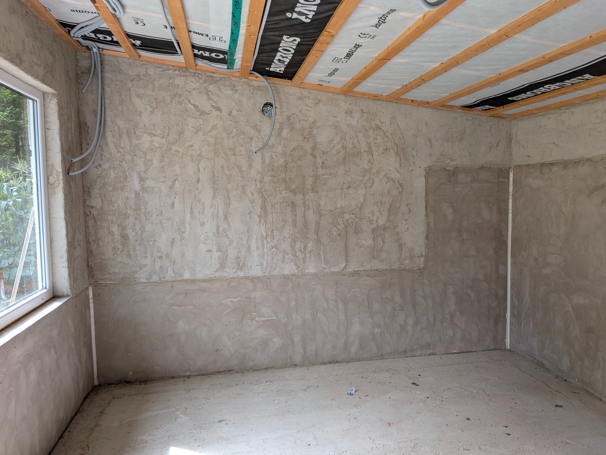

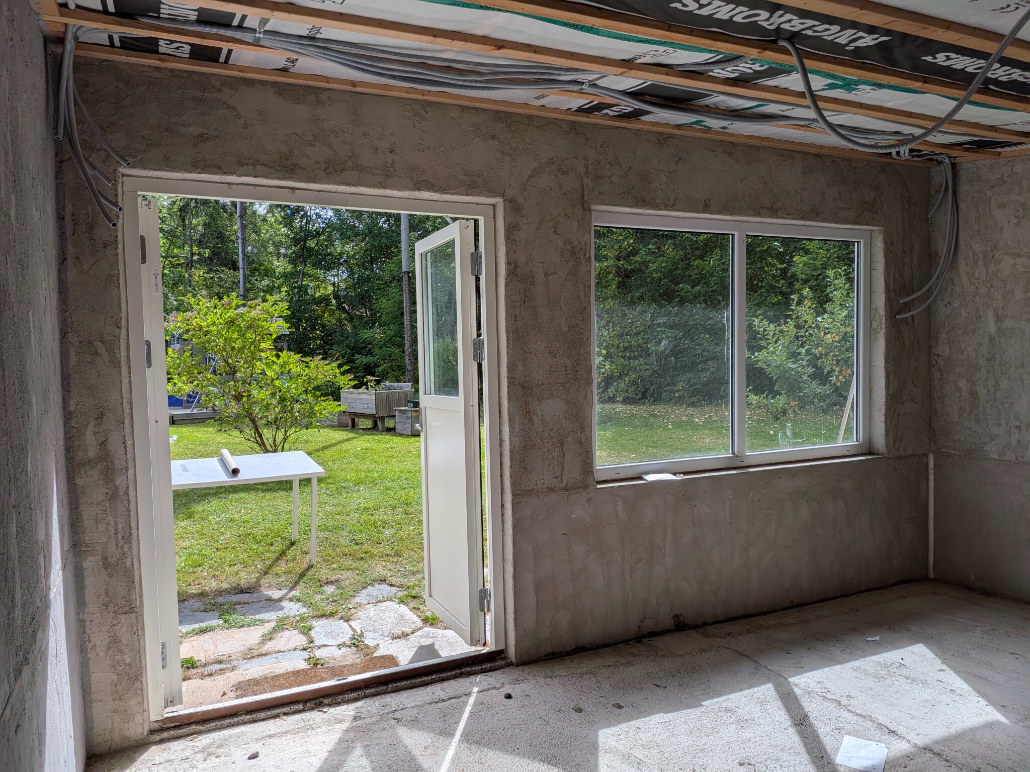

Vi har ett betonghus på gården som förra ägarna höll på att fixa till men blev avbrutna. Vi ska nu försöka fixa till det till ett hobbyrum med bar.
Vi har försökt att läsa oss till det mesta. Har sett i någon tråd här att man rekommenderar cellplast mot betongen. Sedan har vi plåt reglar. Är det något vi ska tänka på i och med isolering eller cellplasten, rekommenderas det någon form av ångspärr?
Jag är tacksam för alla tips och trix!

Cellplasten ska läggas under betongen innan man gjuter sig ett betonggolv. Detta för att isolera mot kyla underifrån. Om sådan inte finns ska man inte lägga någon som helst plast på betonggolvet, för det stiger alltid upp lite fukt igenom det som man får ventilera bort på annat sätt. En vanlig lösning i så fall är platonmatta, golvspånskivor+valfritt golv, samt ventilerade golvsocklar.
Börja alltså med att kolla om betonggolvet är isolerat eller inte.

Golvet är isolerat sägs det. Men så ingen cellplast mellan betongvägg och regel innan isolering?
Det vore bra med lite mer foto och fakta, vad är det för hus och vad är gjort?
Uppvärmning?
Varför regla? Putsa och måla väggar.
Golv beror på vad ni vill använda huset till, är det en golvbrunn på ett foto?

Vi vill kunna använda huset året om som ett hobbyrum med diverse elektronik, förråd och en bar. Så vore bra att kunna sätta upp hyllor osv. Huset är uppbyggt i betong och puts. Så det är lika utvändigt som invändigt. Ingen aning varför förra ägarna har satt in golvbrunn (den tänker vi inte använda) för den leder bara ut i skogen... Vi har tänkt oss luftvärmepump på ena kortsidan. Som golv tänkte vi klinkers/sten av något slag.

Det är en bra fråga, inte kollat det exakt. De har byggt väggarna med lecablock som de sedan har putsat.
Lecaväggarna ger viss om än begränsad isolering, hur tjocka är dom?

Vill du ha tex. parkettgolv eller laminat så är det bra att lägga Eps av hårdare kvalitet på betongen.

Jag gick och mätte och ca 19.5 cm

Ca 19.5cm
Det går att hålla varmt men det kommer få en del ström, med en luft/luft pump blir kostnaden hanterbar men inte billig.

Puts och tak på utsidan och isoleringen i taket på insidan. Vi har inte påbörjat något ännu, det är detta vi har fått tagit över. Vi funderar på hur vi ska göra med väggarna först, hur man kan tilläggsisolera inifrån.
Träulit bör funka på insidan. Det viktiga är att du inte har något som inte tål fukt eller som är tätt. Träulit minskar också ekot.
Sen beror det på var du är i landet. Ett element med frostvakt och en avfuktare är inte så dyrt att hålla igång i södra delarna av landet och sen höjer man temperaturen tillfälligt när man ska vara där. Ett antal personer samtidigt är också en skaplig värmekälla i ett mindre utrymme.
