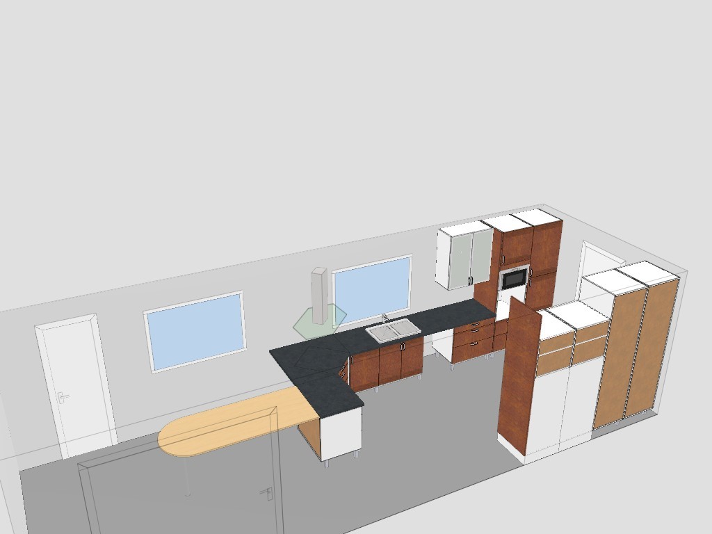

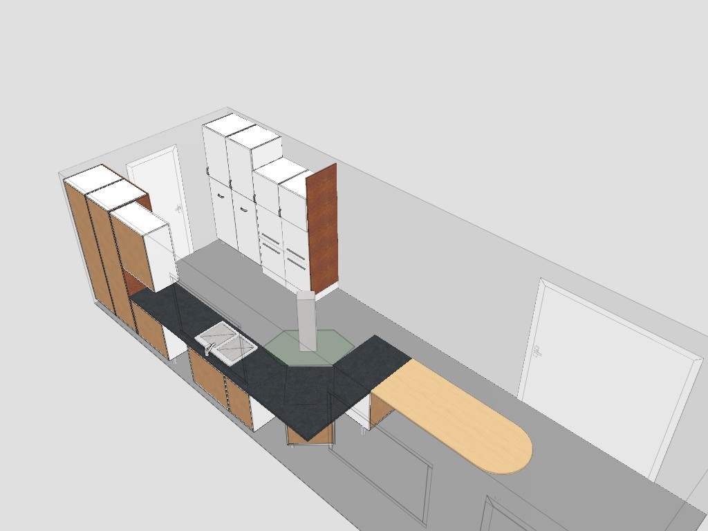

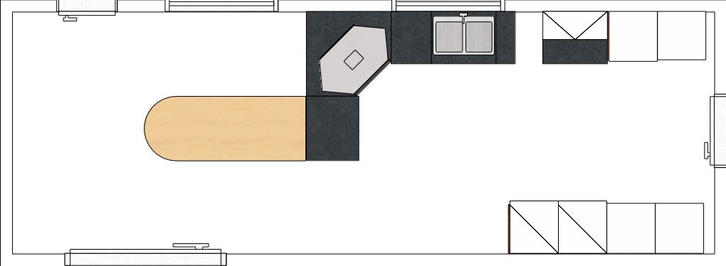

Vi ska byta ut köket. Köket är ganska långsmalt 3x8,5m. Det gör det lite bökigt att möblera om man inte vill ha ett parallellkök. Vad tror ni om det jag ritat i Ikeas homeplanner?
Förslag på ändringar mottages tacksamt.
Det sitter en dörr på vänstra sidan också.
mvh
Jörgen

Skippa barbordet som sticker ut om en tunga, det ger bara rummet en ännu mer långsmal känsla. Om det får plats, låt bänkskivan sticka ut något iställt så ni får plats med ett par barstolar, matplatsen får bli separat vid fönstret istället.
Hur du har disponerat ytan för själva köksinredningen kontra matplats, känns bra. Mycket plats för förvaring, men även bra plats för ett rejält köksbord ser det ut att finnas.
Barbordet tycker jag ser helt ok ut, men jag hade valt att ugå från en vägg istället om ni verkligen vill ha barbord. Köket får ett lite rörigt intryck med barbordet som sticker ut, och det blir mycket död yta över. Med en separat matplats så slipper du även se skitiga kastruller och annan disk när ni äter. Om ni vill ha barplatser, så kan du låta bänskivan i "köksön" sticka ut lite. Blir en bra plats att duka upp bufferna på...
Angående planeringen av köksinredningen;
Att ha spisen i hörnet gör den svåråtkomlig för två personer samtidigt. Är ugnen placerad under spishällen, eller till höger om diskhon i arbetshöjd. I sådana fall tycker jag att de två funktionerna hamnar långt från varandra. Om ni har placerat ugnen i arbetshöjd, tänk på att ytan till höger om diskhon då även kommer att fungera som avställningsyta för varma plåtar. Ibland blir det bråttom, bråttom för att det blir väldigt hett.
Vitrinskåpet känns väldigt malplacerat, och ensamt. Kanske kan ni få förvaring för porslin vid kylfrys. Väggskåp från golv till tak. Alternativt placera ugnhögskåpet brevid kyl/frys och placera ytterligare ett bänkskåp och väggskåp för porslin där det nu står.

Jepp, du har nog rätt i det. Ska labba lite till och se hur det ser ut.veasel skrev:
