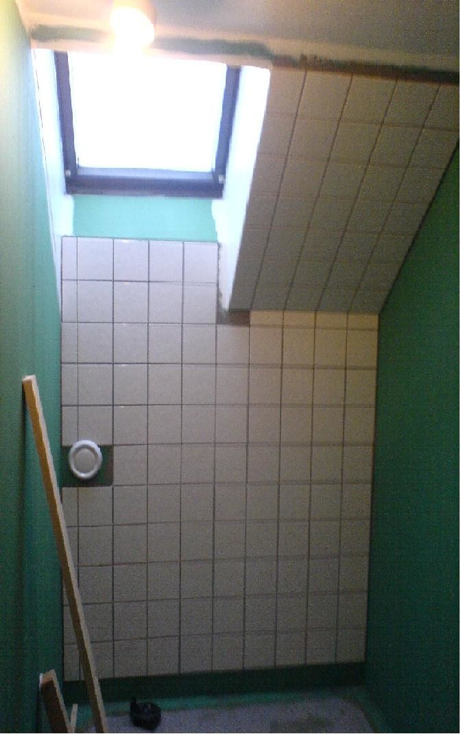

Det blev en kompromiss, klossade upp en rätbräda på några kakelplattor och drog linjer runt om, typ 12cm från golvet. skippade mao spiken. Har faktiskt satt 6 rader och det börjar ta sig ;)
Nu är ena väggen nästan klar, några detaljbitar ska sättas upp. Någon som har förslag på hur jag ska lösa kaklingen av ytterhörnet i smygen (d.v.s. den där jag slutat kakla)? Vid ytterhörnet mot snedtaket sätter jag nån list, vet inte riktigt vad.. :)
Finns snygga hörnlister i aluminium till det. Kolla hos kakelhandlaren, det finns några olika modeller och färger.
Fast dom skulle ju varit ditsatta innan kaklet så nu får det bli nån annan typ av hörnlist eller bara fog.
Så länge du inte har kaklat på båda sidor om hörnet så går det att sätta dit en hörnlist. Det finns, som daniel sa, i aluminium, men även i plast. Ytterhörnslist, eller "Jollylist" kallas de i branschen.

Ok. Kan man köra med dem i smygen vid övergång mellan kakel och målad vägg också?
Nej, det blir inte bra. De funkar bara om du har kakel på båda sidorna.
