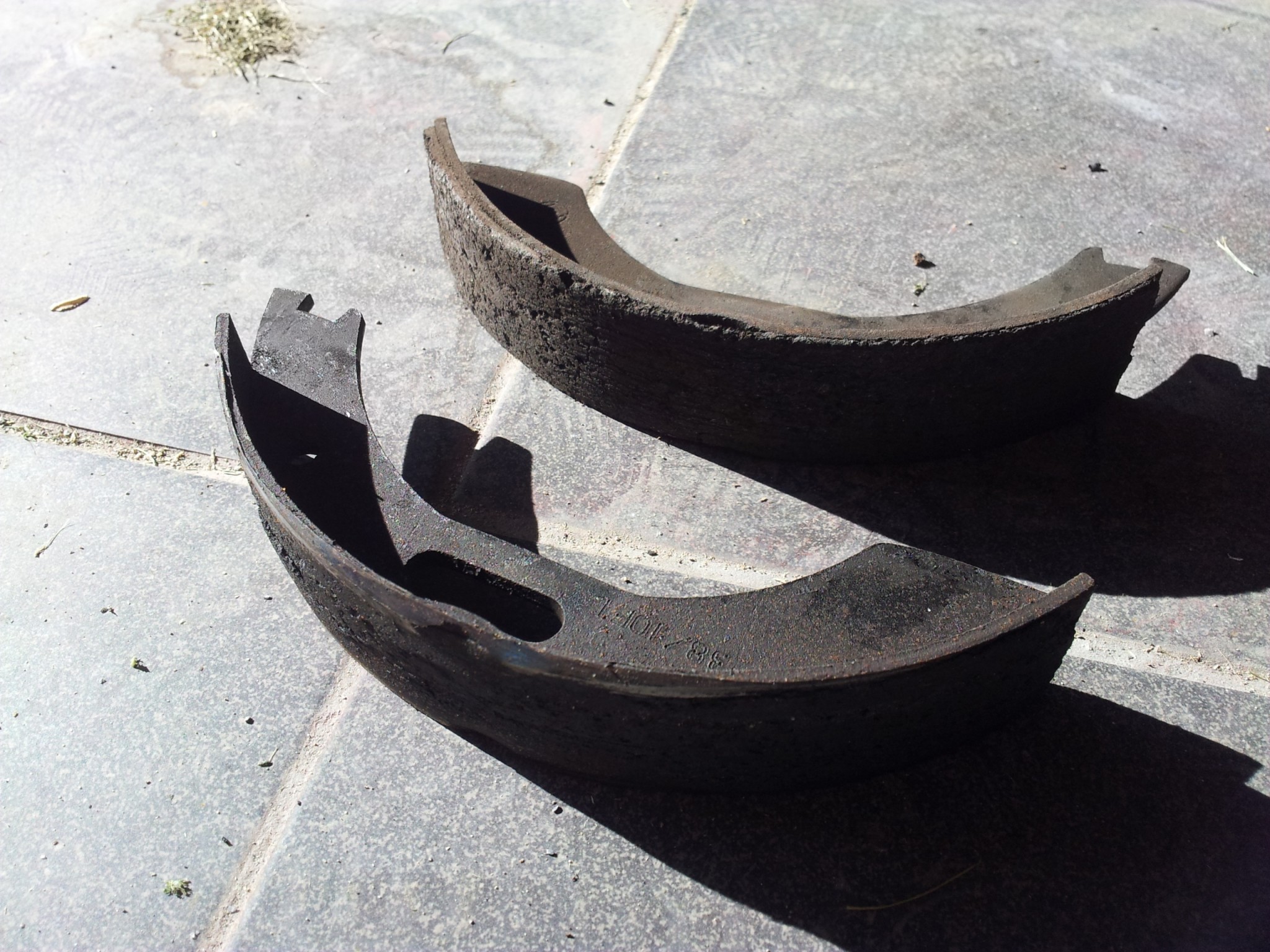

Köpte ett begagnad 4P kåpsläp årsm. 1998 som är i behov av nya bromsar märkte jag.
Jag är kontorsråtta och verkligen inte van att skruva, så det skulle ses som lite av en personlig seger om jag lyckas fixa detta.
Skall ner på Biltema nästa helg och tänkte passa på att handla delarna, på regbeviset står det "hjulbroms BPW S2035-7" och googlande på det ger bland annat denna träff:

Frågan är om Biltemas motsvarande produkt för en tredjedel av priset är denna:
http://www.biltema.se/sv/Bil---MC/Lasta-och-Dra/Slap/Reservdelar-/Bromsbackar-for-tva-hjul-41000/
Stopp och belägg! (Om uttrycket tillåts
Har du säkerställt att du verkligen behöver byta dessa delar? Saken är nämligen den att denna typ av bromsar behöver justeras manuellt med jämna mellanrum. På insidan av bromstrumman brukar finns ett litet hål, innanför vilket det sitter ett litet kugghjul. Man kan stoppa in en liten skruvmejsel och trycka på kuggarna så hjulet går runt, och därmet justera ut bromsbeläggen mot trumman. Kolla runt lite på nätet så borde du hitta beskrivningar på hur detta går till. Det kan också vara så att vajerspelet mellan kopplingen och bromsarna har rostat ihop och behöver rengöras/bytas.

Haha, lämpligt! Jo de behöver definitivt bytas, jag tog isär dem pga att wiren inte gick tillbaka som den skulle, tänkte att en fjäder lossnat eller gått av, och det fullkomligen ramlade ur delar ur trumman, beläggen var helt slut.
Ja då är det nog inte mycket att fundera på
Det står ju att biltemas passar till 2035, och det heter ju dina så det bör passa på. Se till att kolla inom 7 dagar efter inköp bara, å biltema kraftigt försämrat sitt öppet köp till endast 7 dagar sen en tid tillbaka.

Om det är slitet in till metall, hur ser då trumman ut?
