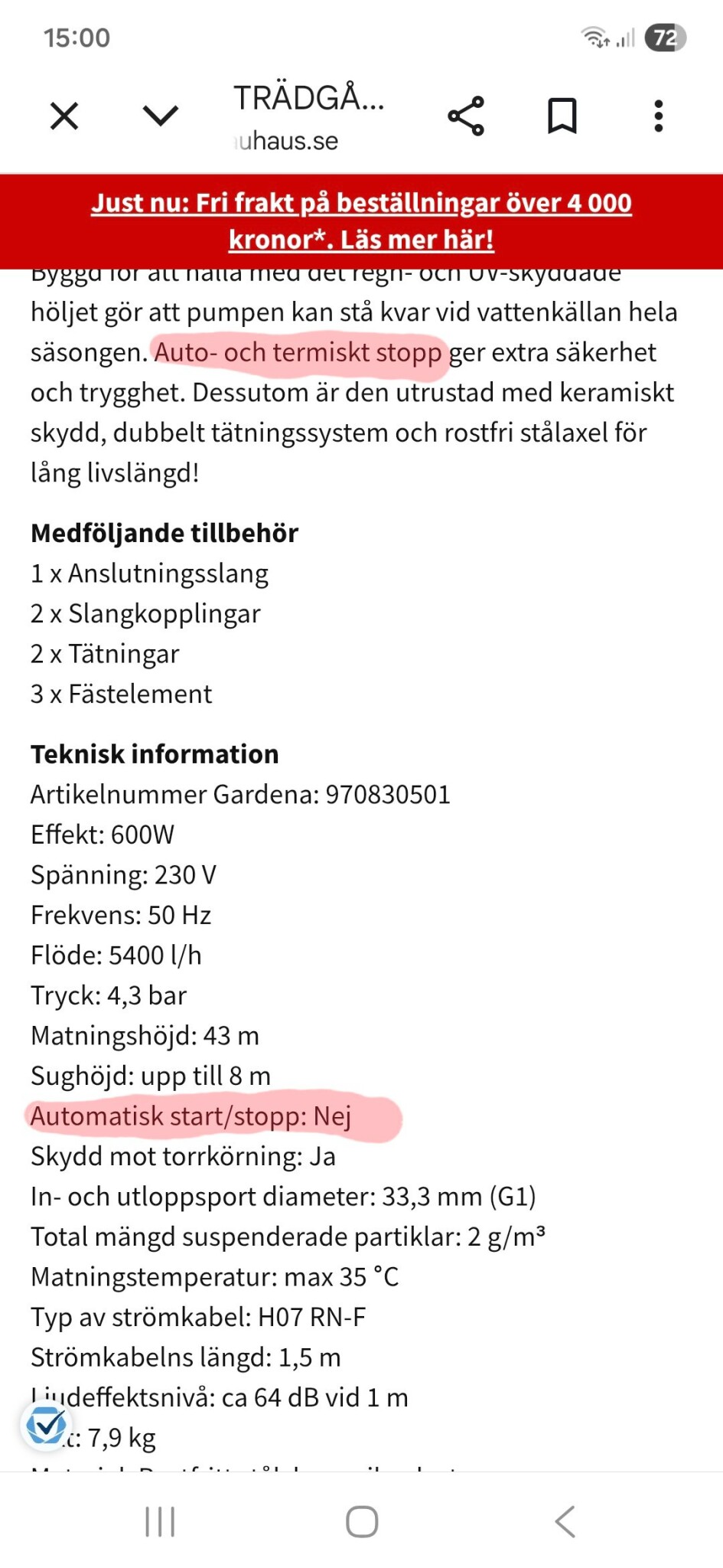

Autostopp men inte automatiskt start/stopp ? Skumt.
Bild av produktspecifikation för en trädgårdspump med teknisk information. Texten markerar "Automatisk start/stopp: Nej".
Det är inte så skumt med tanke på vad den är till för. Du stoppar i kontakten när du börjar vattna och tar ur den när du är klar. Om man stänger munstycket på trädgårdsslangen och glömmer bort den så stänger pumpen av sig innan något blir överhettat. Man skall inte förväxla den här pumpen med en pumpautomat att ha för vatten i ett hus. Det är inte vad den är till för.
Bjober
autostopp är förmodligen att när pumpen blivit varm för att utloppet är stängd längre tid (> 5 minuter) så stänger den av sig baserat på temperaturökningen, pumpen måste svalna och kanske också manöver med av och på knappen innan den startar igen.
Bjober
Låter som ts borde köpa en pumpautomat.😇
