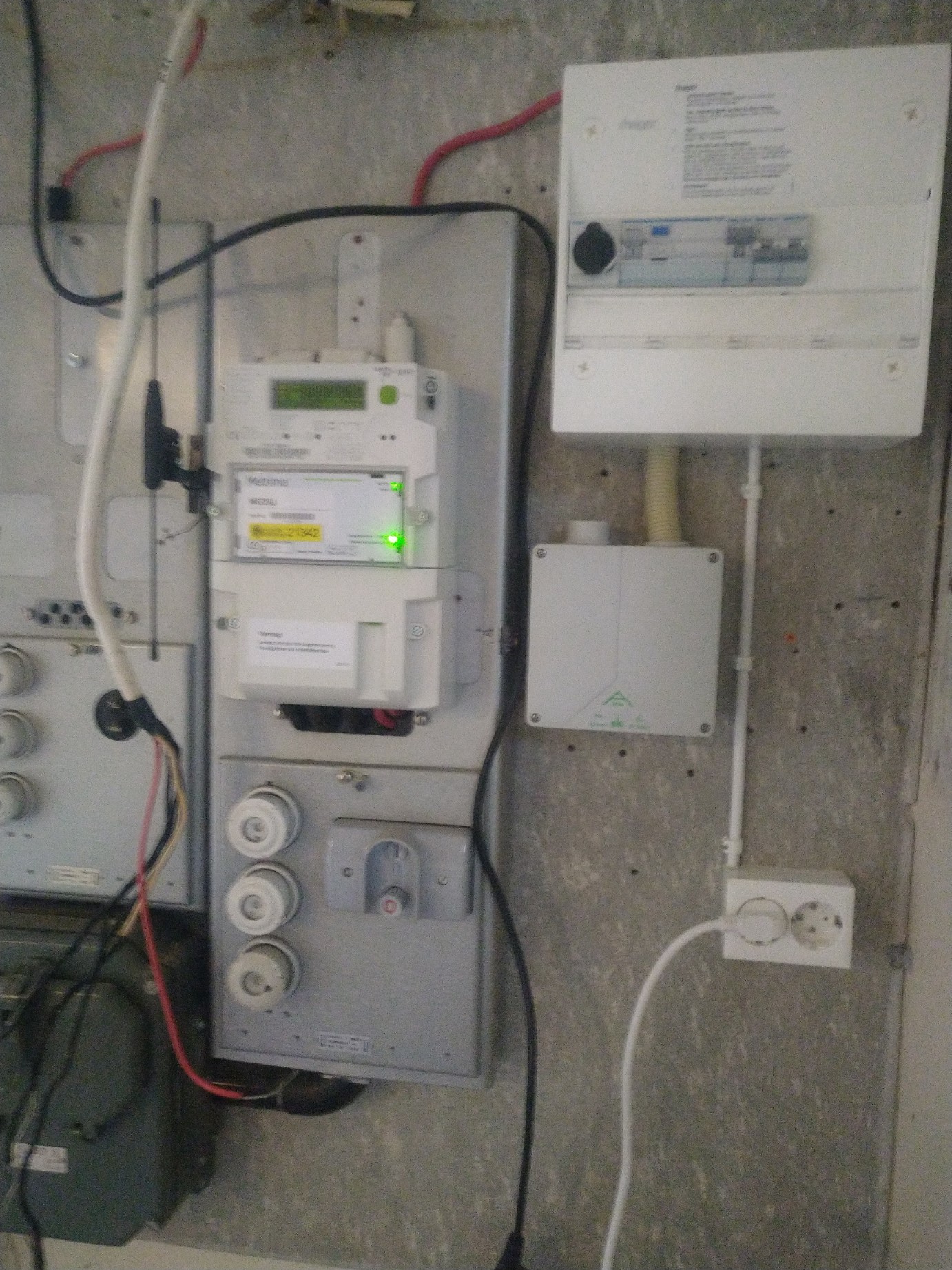

Behöver man komplettera mätarskåpet?
Jag har en befintlig elmätare med säkringar och allt inne. Jag antar att dom flyttar befintliga prylar till det nya skåpet?
Det sitter vanliga 25A-säkringar där nu, så jag antar att det är reduktionshylsor i befintliga huvar...
Finns det någon huvudbrytare i Hager-skåpet? På bilderna ser det bara ut att sitta en uppe vid modulskenan, men det kanske inte behövs någon brytare före mätaren?
Precis, på bilder ser det ju ut som att det finns en huvudbrytare, och det vore faktiskt bra märkligt om det inta var sådan. Jag har aldrig monterat något Hager mätarskåp eller mätartavla, så jag har ingen hands-on erfarenhet, men jag skulle helt förutsätta att HB finns.
Och HB sitter efter mätaren idag, elleverantörerna vill ha det så idag, och de vill inte se någon brytare före mätaren, de anser att det tillhör deras personal, som kan bryta längre bort i matningen.
Ja, du kan flytta befintliga propphuvar etc till den nya. Men kolla skicket, kolla så PK inte är brända i botten, samma med propphuvar, att porslin är helt osv.
Jag skulle nog köpa nytt, inte mycket pengar, och se det som sitter befintligt som reservmaterial ifall man råkar paja något.

Största frågan just nu är väl om det behövs en brytare före elmätaren eller inte?
Sen har jag inget behov av någon byggtork eller andra stora förbrukare, bara belysning och handverktyg.
Hobbyelektriker
· Värmland, Molkom
· 26 874 inlägg
Nej, före elmätaren har man normalt inga brytare idag. Denna "brytare" utgörs av servis- eller mätarsäkring. Kundens brytare ska idag sitta efter elmätaren.
Största frågan är kanske hur det kan bli en fråga med ett nytt skåp enligt standarder och med delarna före mätaren utan sån plats och i plomberad del. Med nutida mätare som kommunicerar vill man inte ha kundens normala möjlighet att bryta så att det störs i onödan.useless skrev:
