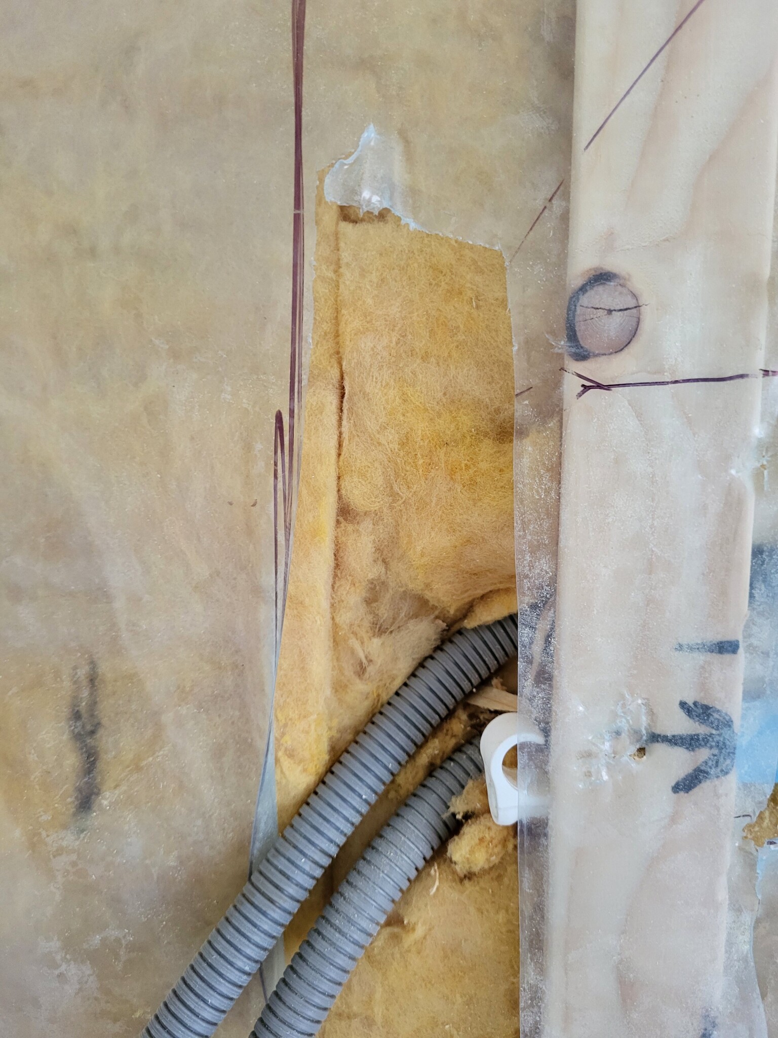

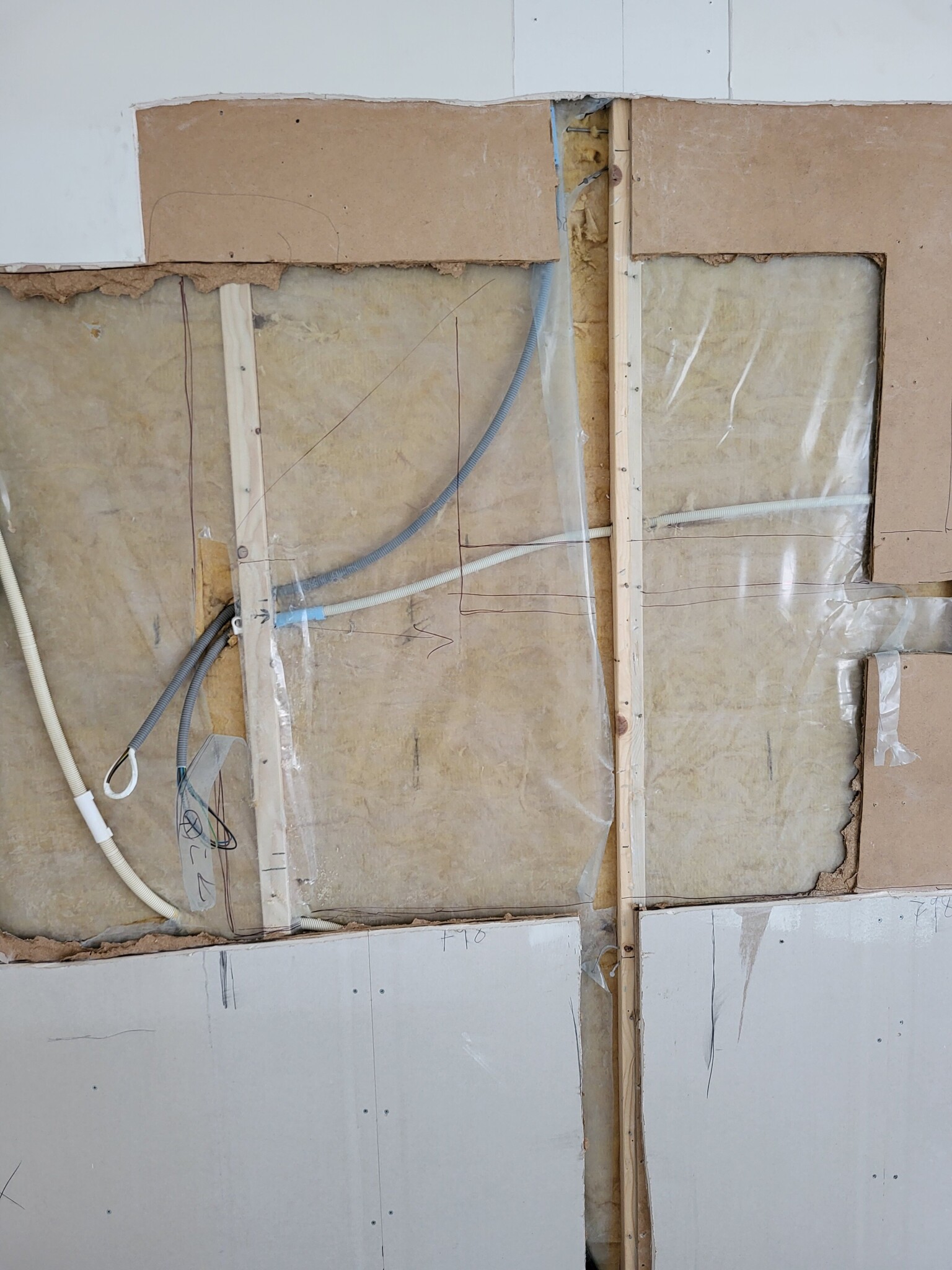

Bygger nytt kök och gör det mesta själv. Elektrikerna var tvungna att dra om lite el där under och överskåp ska stå och som ni ser har plasten bakom då varit tvunget att riva sönder. Antar att den har nån typ av funktion för att hålla fukt borta eller något liknande men är osäker.
Min fråga är: behöver jag täta plasten innan jag sätter en träskiva och sedan gips på det?
Om ja- hur tätar jag enklast utan att byta ut hela. Det är både lite mindre hål på någon cm men även större delar på runt 30 cm.
  • Väggkonstruktion med plastfolie delvis borttagen för nya eldragningar i köksrenovering. Olika kablar syns mot isolering och träreglar.
  • Trasig plastskydd med isolering och elledningar i ett kök under renovering, visar hål av olika storlekar.
useless useless skrev:
Köp en rulle åldersbeständig tejp och laga hålen.
[länk]
Bra ide, får bli så, tack!
