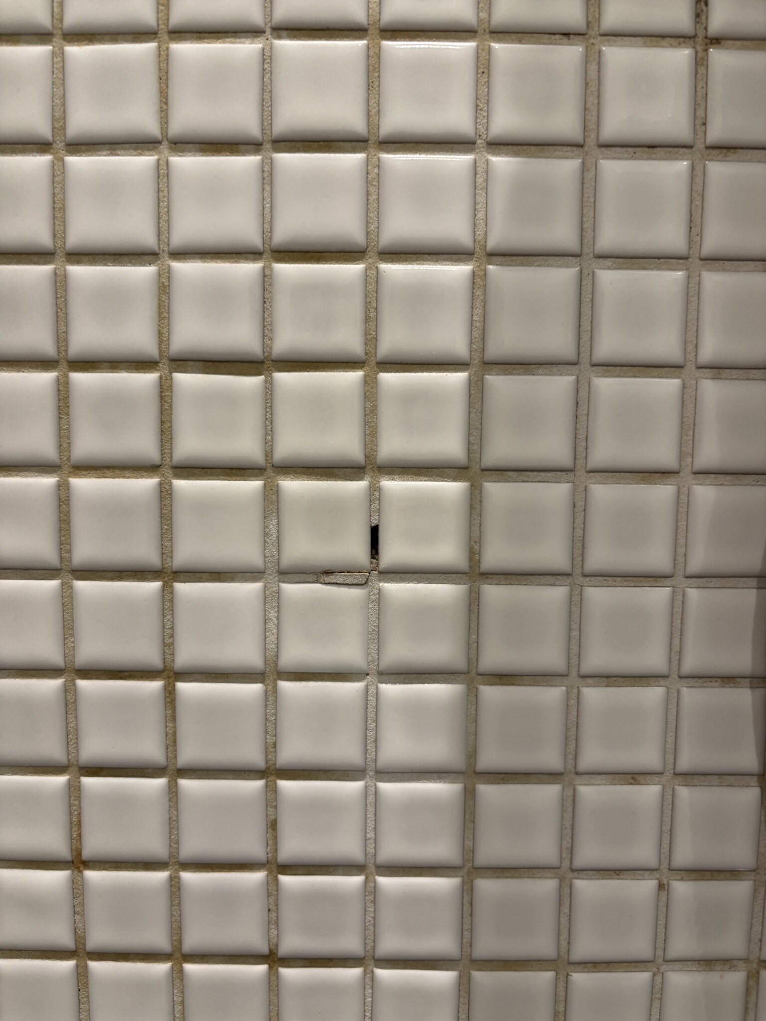

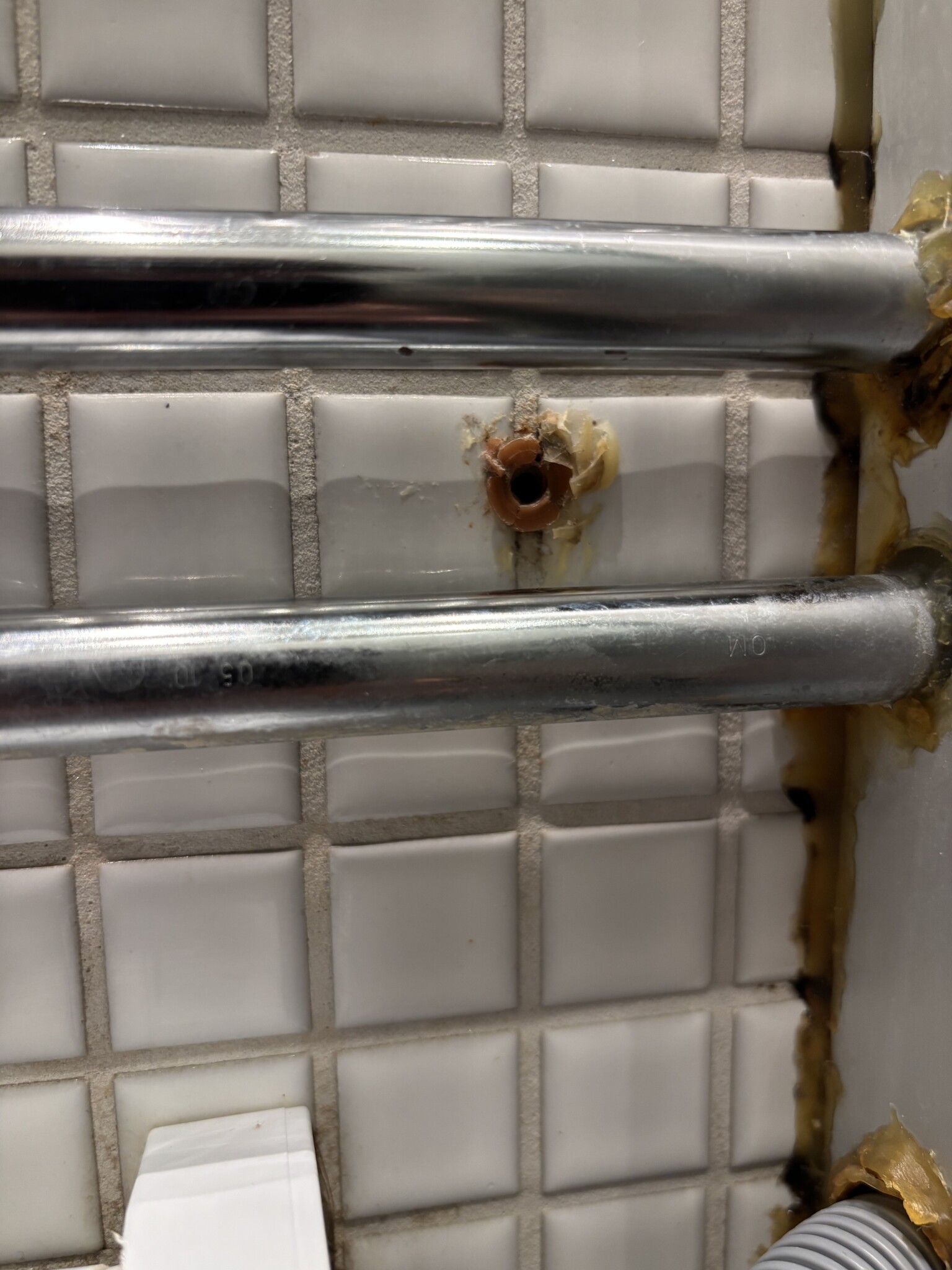

T themon #1 Medlem · 30 inlägg 3 jun 21:54 themon Medlem 30 inlägg 3 jun 21:54 #1 Jag har upptäckt följande i min dusch, behövs det tätas? Om ja, vilket sätt är det bästa? Silikonfog? Inloggade ser högupplösta bilder Logga in Skapa konto Gratis och tar endast 30 sekunder Inloggade ser högupplösta bilder Logga in Skapa konto Gratis och tar endast 30 sekunder #dusch #täta
surris #2 Byggveteran · Sverige · 1 692 inlägg 4 jun 07:08 surris Byggveteran Sverige 1 692 inlägg 4 jun 07:08 #2 Bild 1. Ja, dra ut plugg om det går och fyll med silikon. Täta även runt flexslangen. Bild 2. Nej inte nödvändigt. Det ska i så fall fyllas med fog, men ingen funktion för tätskiktet.
