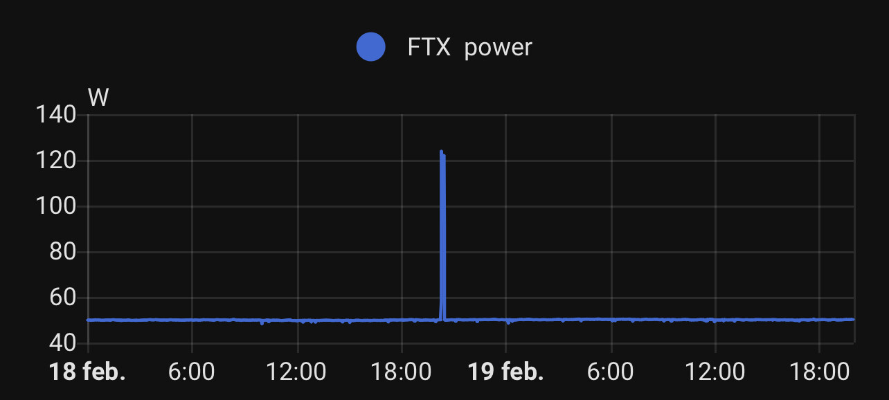

Nu har vi inte bestämt oss om det blir F eller FTX, men sannolikt FTX. F och FTX (utan eftervärme) drar kanske 200-300W. FTX med eftervärme drar kanske 1200-1500W.

Intressant!B Bloomington skrev:
Tack för info!
Då antar jag att det är enbart fläktar på den utan någon eftervärmare vilket egentligen är inget måste i vårt fall.
