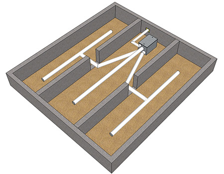

Rädd för att du kan ha rätt. Utrymmet är stort med flera delar. Så då är frågan vilken sorptiinsavfuktare som är bäst? (Har inte en susning hur jag skall lösa vattenfrågan med en kondensavfuktare. Blir inte lätt. ) med bäst så menar jag lämplig för 170m3 samt 4:á fack, och helst styrd på mögelindex. Eller räcker TV?

En sorptionsavfuktare har ju flera utblås och de går att förlänga med rör, så om du har flera fack får man helt enkelt försöka styra så det blir utblås av torr luft i alla dina fack. Här har du en exempelskiss:
De brukar bara styras utifrån RF, och man sätter dem på kanske runt 60 %. Sedan kan det ta upp emot ett år innan den slutar jobba så hårt att hålla RF där.

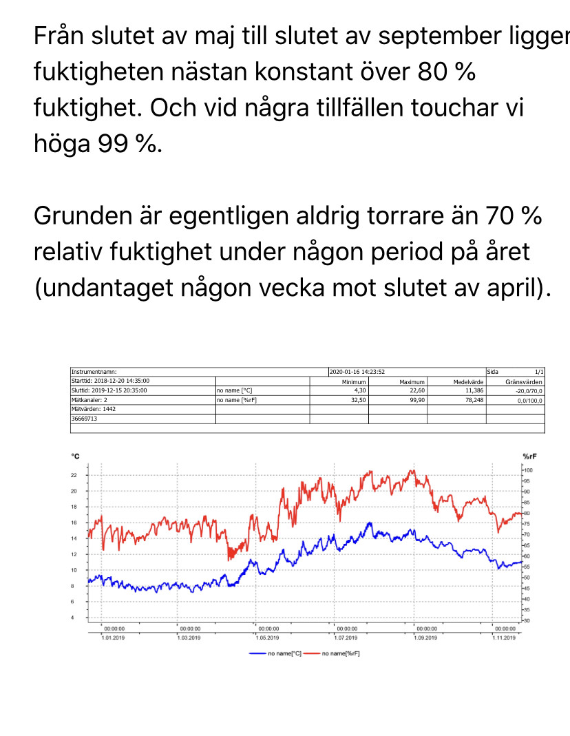

För övrigt förstår jag inte riktigt de värden du fått uppmätt. Under en hur lång tidsperiod har du haft RF på över 85-90%? Om man kollar över ett år så kommer garanterat många mätdatapunkter vara där, men problemet är ju om det är där i flera veckor i sträck. Jag tror fortfarande inte du måste ha en avfuktare, men det betyder inte att det inte är värt det för sinnesfriden. :)

S johd01 skrev:
För övrigt förstår jag inte riktigt de värden du fått uppmätt. Under en hur lång tidsperiod har du haft RF på över 85-90%? Om man kollar över ett år så kommer garanterat många mätdatapunkter vara där, men problemet är ju om det är där i flera veckor i sträck. Jag tror fortfarande inte du måste ha en avfuktare, men det betyder inte att det inte är värt det för sinnesfriden. :)[/QUOTE
  • Graf som visar temperatur och luftfuktighet över tid med svenskt text.
16 veckor över 80%
