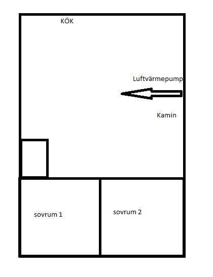

Vi har byggt om i sommarstugan och funderar på om vi behöver elradiatorer som komplement till luftvärmepumpen. Min känsla är att det räcker med luftvärmepump + kamin men vill höra med er.
Planlösningen är helt öppen förutom sovrummen. Min fråga är om det behövs radiatorer i sovrummen eller om det räcker med luftvärmepumpen och ha dörrarna öppna när man inte är där.

Redigerar med att säga att huset är totalt 85kvm och att vi har ungefär 1,5-2 timmar dit. Sovrummen är typ 8-10kvm.

Beror bla av hur välisolerat huset är och om ni planerar att vara där när det typ -10 C ute. Elradiatorer har fördelen också som back upp i fall värmepumpen havererar. Tål huset en frysning är det ett mindre problem.
Vi har små elradiatorer 250 W i rum just för att förhindra frysning och för att få ett behagligare klimat när dte är som kallast ute.

Jag skulle aldrig förlita mig på en LLVP som enda värmekälla utan se den som ett huvudkomplement till elradiatorer som det ofta är i sommarstugor. Det som avgör är hur hårt stugan tål att kallställas utan problem, dvs vad är risken för frysning av inkommande vatten, avlopp, badrum, duschblandare osv.

Fast vid vilka perioder är ni där? Även på vintern? Om inte så skulle jag nog kallställa det.....
Jag har endast LL-pump i stugan inställd på underhållsvärme när jag inte e där samt kamin att värma upp med då vi kommer.
Fungerar utmärkt hittills dörrarna öpna till sovrummen samt att jag acepterar lägre temperatur där

Kallt väder och snöstorm eller bara kallt. Pumpen måste jobba hårt för att värmebehovet är stort och då bildas det is på uteenheten och värmen att avfrosta tar det ju givetvis innifrån av den värme det gjort åt sig. och där kan det bli problem. Har en gång farit dit sent på kvällen för att sitta vid kaninen och elda under 4-5 år tid som jag haft på värme där undantagsvis en halv vinter 2019 när det inte var annat att göra än snabu ut och fixsa för kallställing (storm och vi var utan el där lite på en vecka)
