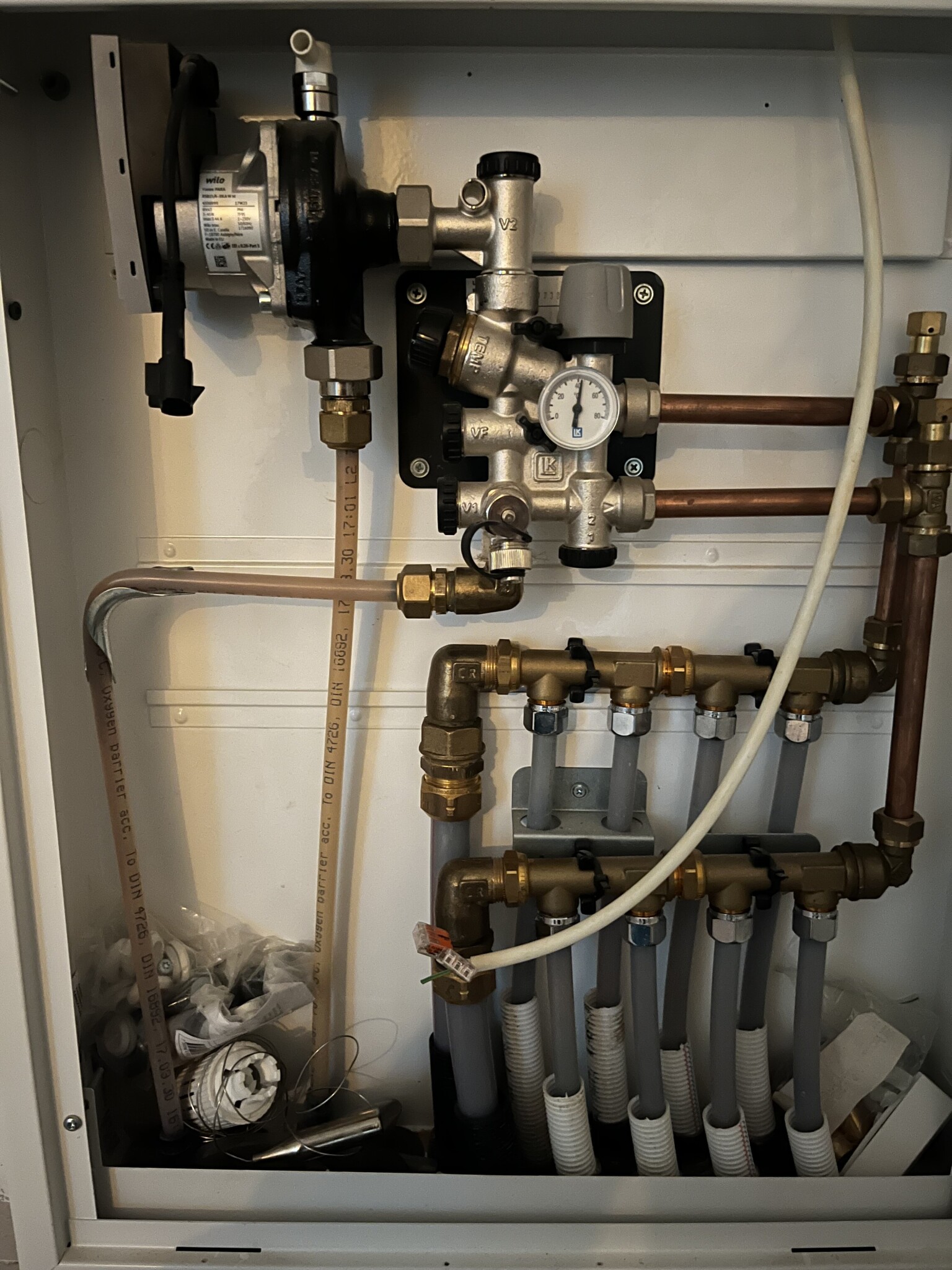

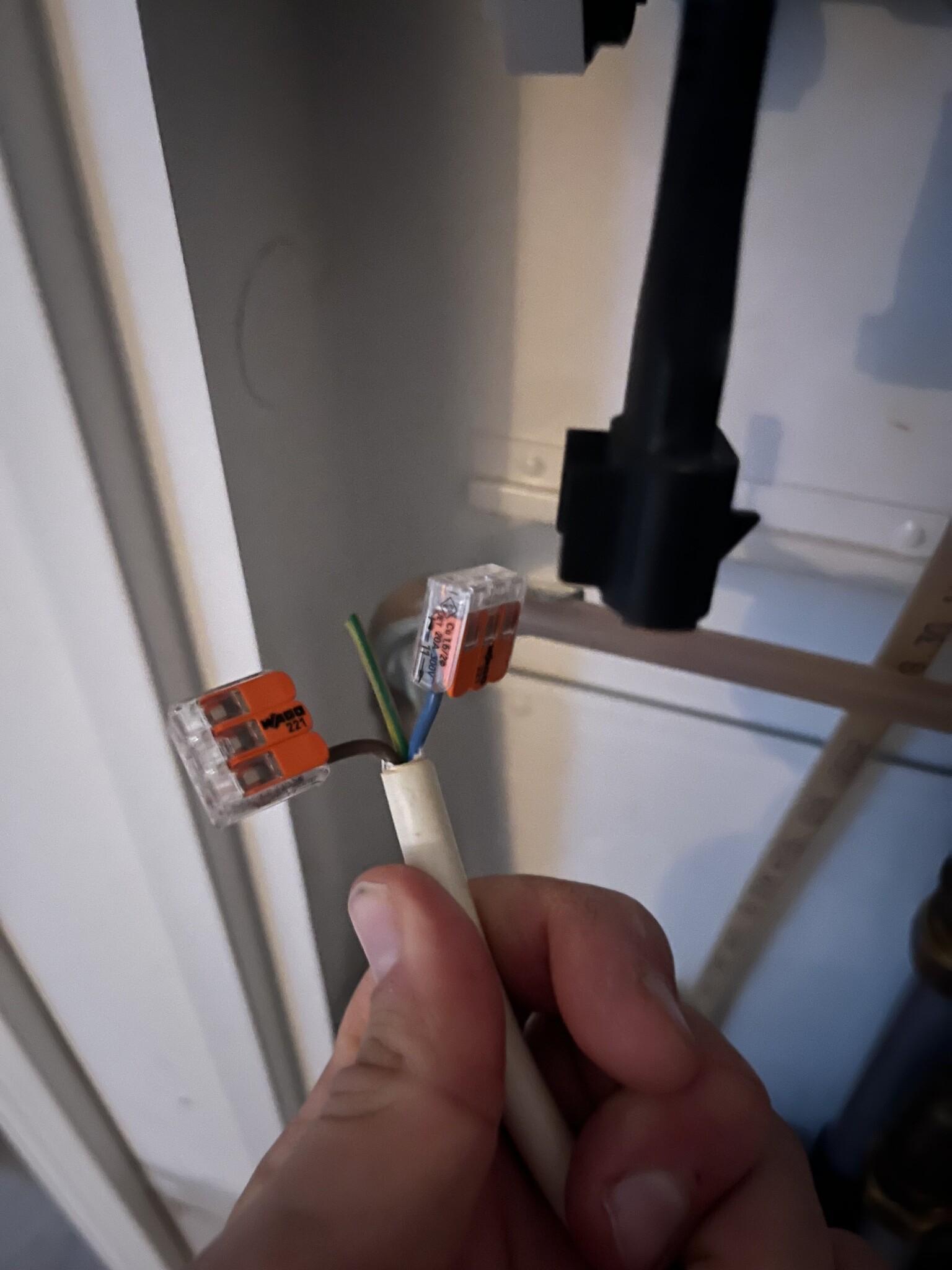

Nu när minusgraderna kommit märkte jag att elementen på övervåningen inte fungerade. Vid felsökning hittade jag en cirkulationspump i huset som inte var inkopplad, det finns ingen hon-kontakt installerad.
Får jag koppla in detta själv, eller måste jag ta hit en behörig elektriker?
Cirkpumpen driver väl bara slangen som går till golvvärmen?!. Elementen är väl slangarna som går ner i golvet vid fördelaren. Med tanke på att termometern står på ca 40° så verkar ju det komma upp något i värmeväg iallafall.Se om det är luft i fördelaren som gör att det inte cirkulerar. Sen så kan väl det vara bra att koppla in cirkpump ändå för att få lite flöde å värme i det rum golvvärmen?! ligger i.
Bra fråga, ja jag kan inte riktigt förstå varför elementen inte vill fungera- 3 av 4 händer de inget alls med, ett av dem ger lite värme. De finns element i alla rummen på våningsplanet. Tidigare ägare har inte nämnt något om golvvärme. Vad tror vi om honkontakten- måste vi få hit en elektriker?

Du har två olika "problem" här.
Den cirk. pumpen ser ut att höra till en shuntgrupp fört golvärmen. Och har troligen inget med någon radiator att göra.
Har du luftat radiatorerna? Har du kollat så du har rätt tryck i systemet? Det är det vanligaste skälet om vissa element inte blir varma.
Sedan har vi då golvärmen. shuntgruppen har som uppgift att pumpa runt ljummet vatten i golvärmeslingorna. Vattnet som kommer dit från värmesystemnet är för varmt, därför blandas det till en lagom temp. Man pumpar alltså runt samma vatten, och släpper in liiite varmt vatten, och släpper tillbaka liite ljummet vatten till värmesystemet. Tveksamt om den är färdigfinstallerad. termostaten som skall styra den ser ut att ligga lös nere i vänstra hörnet av bilden.
Strikt formellt får du inte installera el till pumpen själv. Den lösa kabeln bör nog avslutas med ett uttag på väggen, och så en anslutningakabel med kontakt från pumpen. Alternativt en arbetsbrytare på väggen och en mjuk anslutningskabel från pumpen fast inkopplad i brytaren.

Om du inte får värme i elementen så tror jag första steget att kontrollera luftning etc. Fixar du det inte själv så är det en VVS'are du behöver i första hand.
Hur känns golvvärme slangarna?
Sen cirkulationspumpens kabel är ju till golvvärmen (som du inte visste att du hade).
Vänta med den. Ser ut som kabeln behöver en speciell kopping och sen är ju frågan om kabeln är inkopplad i elcentralen. Så jo du kommer nog behöva en elektriker senare.

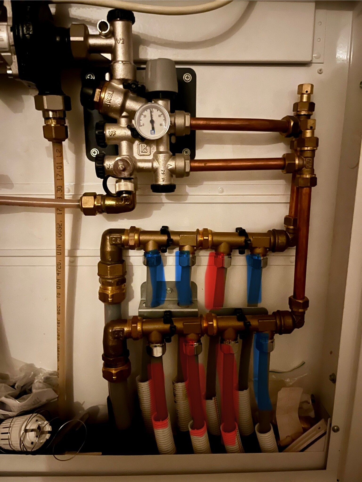

Otroligt tacksam för all respons. liten uppdatering, radiatorerna är luftade, systemet är påfyllt (låg på 0,7 är nu på 1,2bar), termostatventilerna kollade. Fortfarande bara 1 av 4 radiatorer som blir varm. När jag känner på rören/slang är vissa varma (röd) men vissa är kalla (blå). Kan de vara en ledtråd till var felet ligger?
