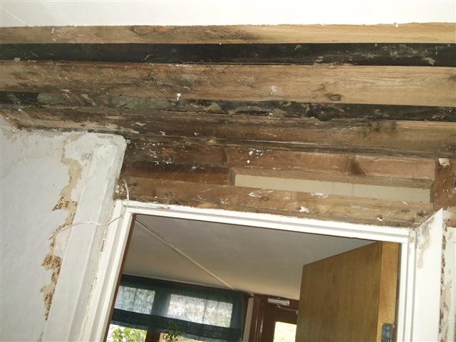

Ett gammalt takläckage som uppstod innan vi köpte huset. Nästan platt pappat garagetak ovanför.
"Nya" taket har legat där ett par år, virket är torrt, några enstaka områden är lite fnöskliknande. Det luktar inget speciellt.
Är detta dolt fel?
Skoja bara, självklart ingår detta i vår undersökningsplikt så vi är inte överraskade mer än att det skadade området är mindre än vad vi trodde.
Är detta dolt fel?
Ok!
Skadar förstås aldrig att byta, men så länge virket inte har någon konstruktiv bärande funktion och du vet att det kommer hållas torrt framöver så ser jag inga stora risker med att ha det kvar. Sant att skadedjur gillar rötet virke men det måste ändå bli fuktigt också för att de ska komma. Sitter det skyddat är alltså problemet litet.
