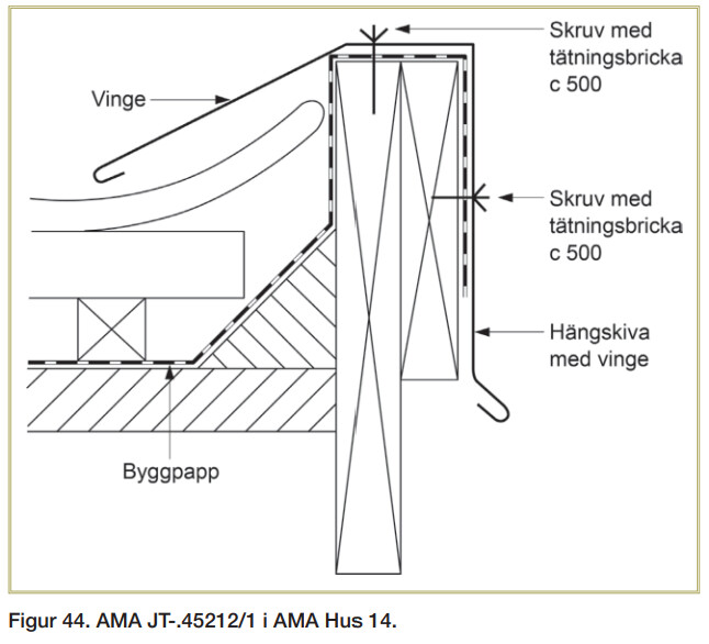

Behöver jag byta mina vindskivor?
Till TS: jag hade inte låtit målarna göra jobbet mot den kostnaden. Jag har inte bytt men lagt nya nu när vi lagt om taket själva. Vi har fotat allt vi gjort och visat hur skarvarna är tätade. Som flera hänvisar så ska vindskivorna inte skarvas som på bild. Vi la 4000kr på att köpa vindskivor som var tillräckligt långa för att slippa skarva tom, men det var främst pga estetik. Vi har vikt ner takduken innanför vindskivan per tillverkarens instruktion och tillika tagit kontakt med försäkringsbolaget som godkänt. Jag hade inte målat båda sidorna på vindskivan, särskilt inte om du målar med färg med akrylat eller alkydbas, det hindrar trät att torka upp och gör att det troligtvis ruttnar ännu fortare. Vi har målat med slamfärg som är difföppen och inte ens då på båda sidorna(endast nere mot takfoten där man kan se ”baksidan” av vindskivan nerifrån, har vi målat). Problemet med trä är många gånger inte att det blir blöt. Utan att det inte kan torka upp ordentligt.
men läs texten i länken så ser du att det ska vara fuktskydd under, det är en komplettering som kommit i senaste uppdateringen av Ama kan även vara näst senaste kommer inte ihåg.Farstatjej90 skrev:

se detalj från AMAX xTsonx skrev:
samt länk som förklarar: https://static.byggtjanst.se/amadocs/any_2-15_32-41.pdf
Du får nog gå ut i verkligheten och se hur vindskivor ser ut -finns ingen med villa/fritidshus som klär in övre vindskivan med plåt och drar papp över allt .O oliven1 skrev:
Vindskivorna brukar förskjutas och vindskivsplåten går ner typ 25 mm på övre. pappen går över och ner på trekantsläkten .
Hel/halvklädda vindskivor är på industrilokaler av typ paroc vi gör för att det ska vara underhållsfritt , men ja plåtklär du så långt ner behöver du papp bakom .
Ta en tur ut i solen och titta hur verkligheten ser ut -vindskivor tar fukt i skarvar indrivande fukt är inte ett bekymmer
