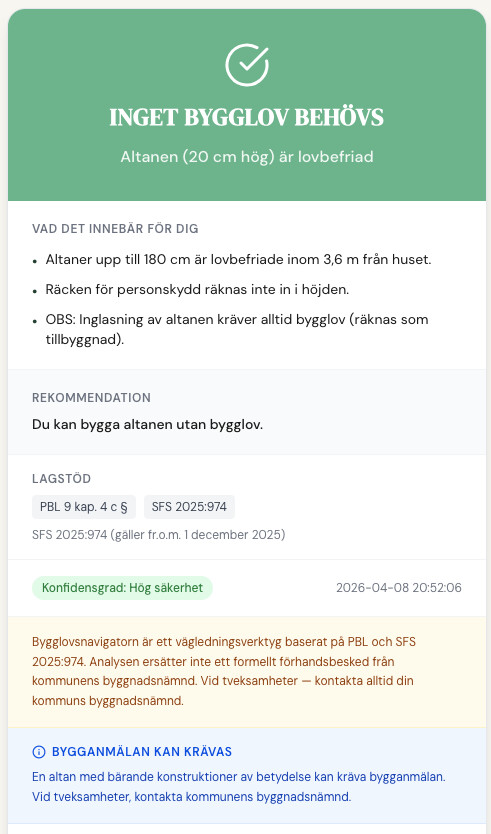

Sen lagändringen 1 dec så står det klart att en altan kräver bygglov inom detaljplan men enbart om den är högre än 1,2 m eller 1,8 m och inom 3,6 m från en byggnad.
9 kap. 19 § PBL:
Sen kan man ju som gjordes tidigt i tråden ifrågasätta om ett lågt liggande trädäck ens är en altan. Regeringen valde bort att definiera vad en altan är för något i PBL. Men oavsett definition så är det ju fritt fram om man med sin konstruktion som kan vara en altan inte gör den högre än 1,2 m.
Hur räknar man höjden då? Jag är osäker men har för mig att det är inklusive höjden på staketet/räcket runt altanen om man nu har ett sådant.
Medelmarknivån runt altanen lär det vara som man utgår i från.
Högst troligt enbart upp till trallen. Eller kanske till och med till undersidan av trallen. För du kan ju ha ett luftigt staket eller stängsel som är 2 meter runt trädäcket.
Från marknivån upp till trall. Det handlar nog om att man kan vara under trädäcket om den överstiger 1,20 och räknas då som en typ av tillbyggnad.

Inget bygglov behövs för altan 20 cm hög, inom 3,6 m från huset. Räcken ingår ej i höjd och inglasning kräver bygglov.

TS. Varför inte fråga kommunen?
Tänker Du bygga utan lov, ifall de säger nej? Det kan ju hålla igång tråden,😏
Haha, ja det hade vart något. Men nej, för info så starta jag tråden på helgen för ville ha snabba svar ifall vi skulle börja gräva. Men vi kollade sedan även med kommunen som sa att det var ok att bygga, vi får även ha pergola på altanen
