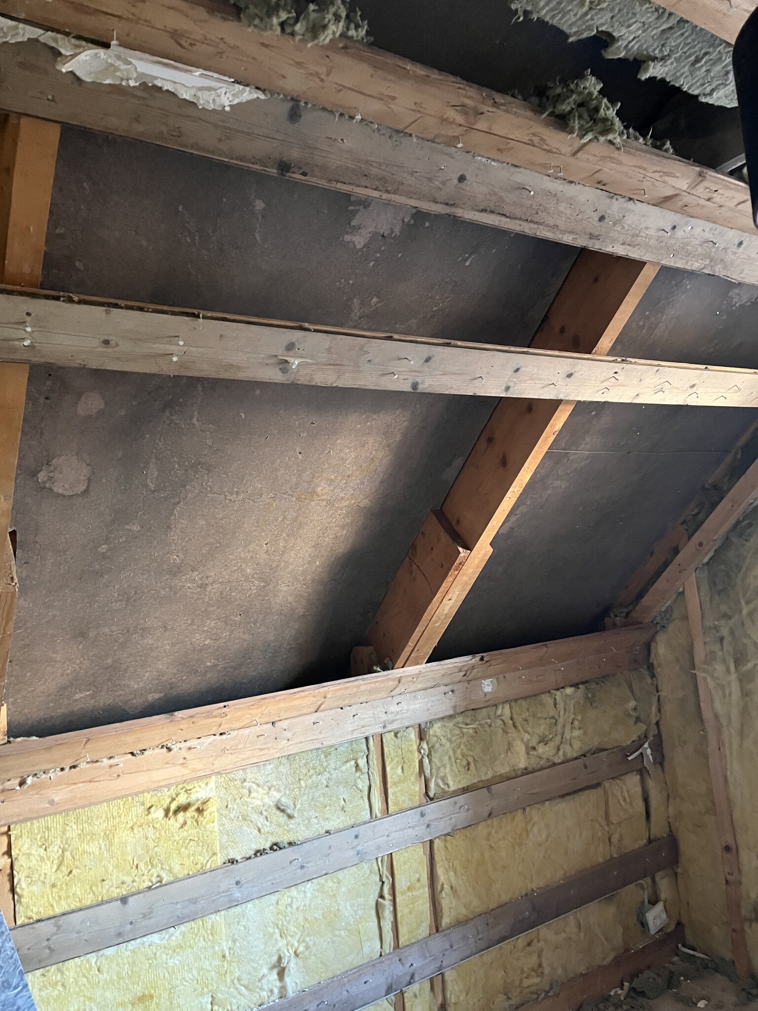

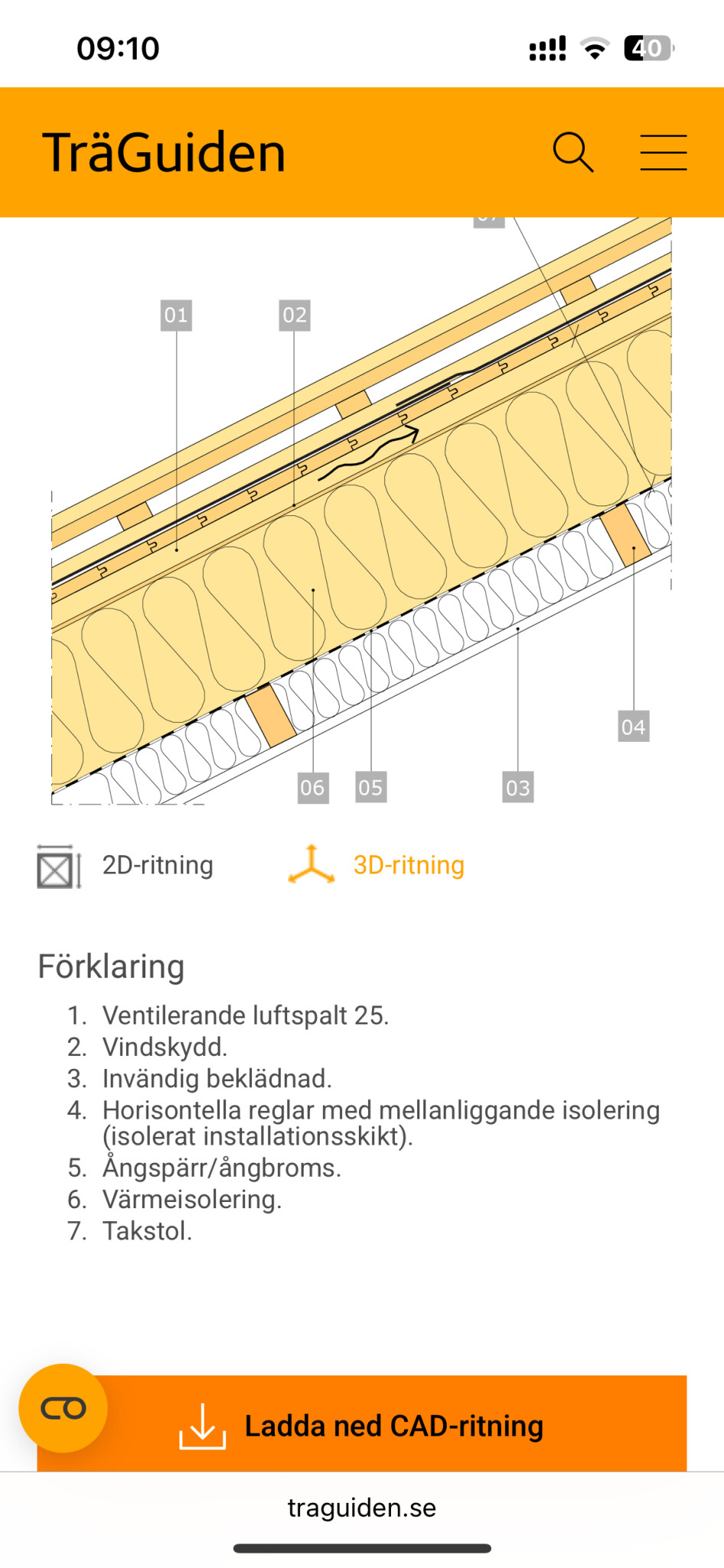

H Hoffa88 #1 Medlem · 12 inlägg 15 nov 2025 16:38 Hoffa88 Medlem 12 inlägg 15 nov 2025 16:38 #1 Håller på att bygga luftspalt på min ovanvåning. Problemet är attraherad bara får plats med 170 isolering så funderar jag påom man kan göra som denna bilden ? Någon som har kunskap om detta Inloggade ser högupplösta bilder Logga in Skapa konto Gratis och tar endast 30 sekunder Inloggade ser högupplösta bilder Logga in Skapa konto Gratis och tar endast 30 sekunder #hjälp
J Jansson69 #2 Bannad · 3 260 inlägg 15 nov 2025 16:53 Jansson69 Bannad 3 260 inlägg 15 nov 2025 16:53 #2 Ja det funkar men kanske hålla luftspalten så lite möjligt för att öka isoleringen..
H Hoffa88 #3 Medlem · 12 inlägg 15 nov 2025 16:54 Hoffa88 Medlem 12 inlägg 15 nov 2025 16:54 #3 J Jansson69 skrev: Ja det funkar men kanske hålla luftspalten så lite möjligt för att öka isoleringen.. Jag har kört en luftspalt på 25 mm. Sen är frågan ångbroms eller ångspärr?
