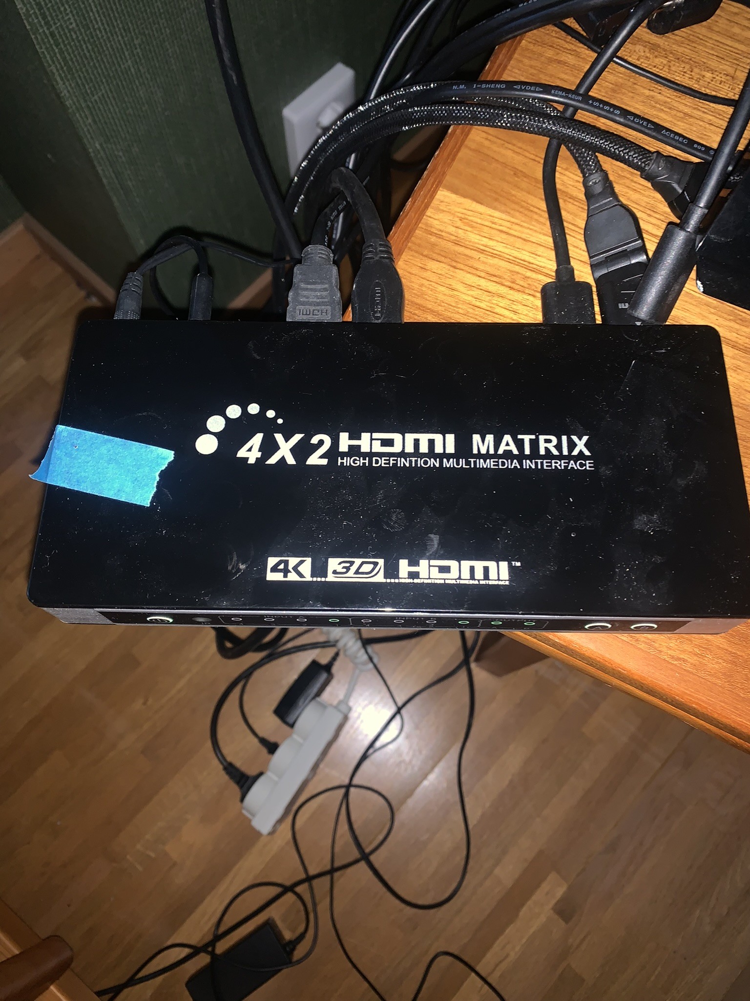

Jag har följande uppsättning i sommarstugan som jag inte får att lira ihop.
Tv med hdmi ingång
Projektor med hdmi ingång men ingn line out för ljud
Två st harmankardon onyx 4 med 3.5 line in.
Signal in är antingen appletv gen2 eller en tvbox med hdmi utgång. Detta kör jag genom en splitter enligt bild.
Up till 4 enheter in hdmi, samt två enheter ut hdmi . Den har dessutom två 3.5 line ut och det är här problemen börjar.
Hdmi matning till tvn inga problem, ljudet går ut genom tvn som det ska, kan köra projektor samtidigt.
Dock lyckas jag inte få ljudet genom splittern.
I appletv kan jag ställa ljudet till både 16 bitars och auto inget hjälper, splittern klipper ljudet jag vill ha ut i tråd till mina onyxer.
Finns det nån annan produkt som grejar detta ? En enhet märkt "4x2 HDMI Matrix" med flera inkopplade HDMI-kablar och tejpbit på toppen.
Problemet är oftast att ljudet är kodat tillsammans med bilden vid hdmi. Vet att Kjell och company har en produkt som löser det men är inte jättebillig. Tror enklaste lösningen är en receiver, kanske begagnad för priset skull

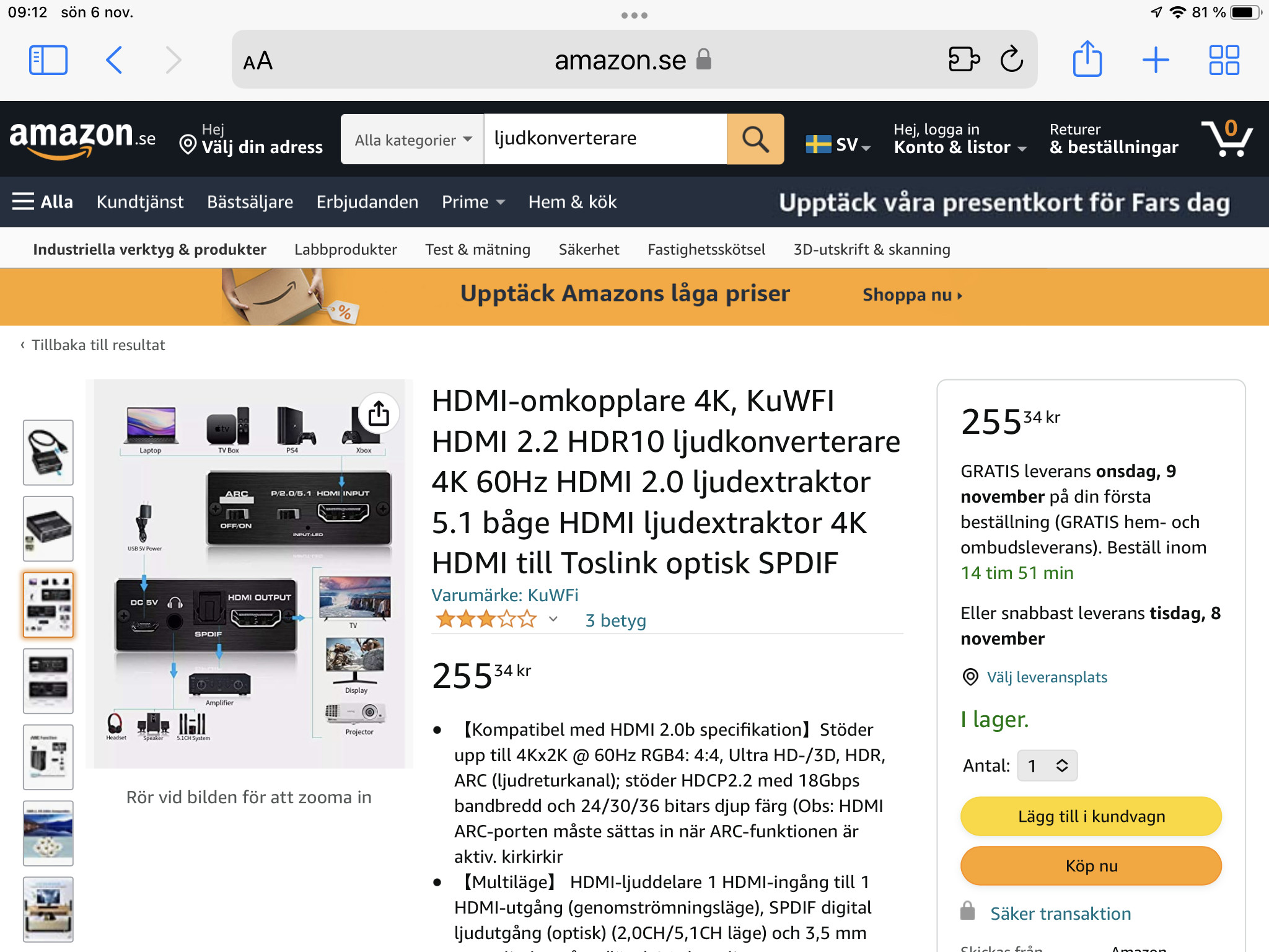

K Karl-E skrev:
[länk]
Något sådant eventuellt, mellan källan och hdmi växlaren.
Skulle en sån här mellan splitter och projektor funka ? Skärmdump från en onlinebutik visar en HDMI-omkopplare och dess prisinformation på en surfplattskärm.
Alltid svårt att säga vid billiga enheter vad det är dem har sparat in på för kretsar. Skulle säga lite mer 50/50 vid ett sånt köp. Kjell och company har även en chatt funktion där du kan få hjälp, kanske finns något billigare alternativ de känner till.
Har använt något liknande för att få ut dolby digital 5.1 ljud, till en äldre förstärkare från en Apple TV. Fungerade inte i början, blev bara PCM ljud ut. Plötsligt sparkade den igång och fungerar, nu prickfritt med Dolby digital från Apple TV
