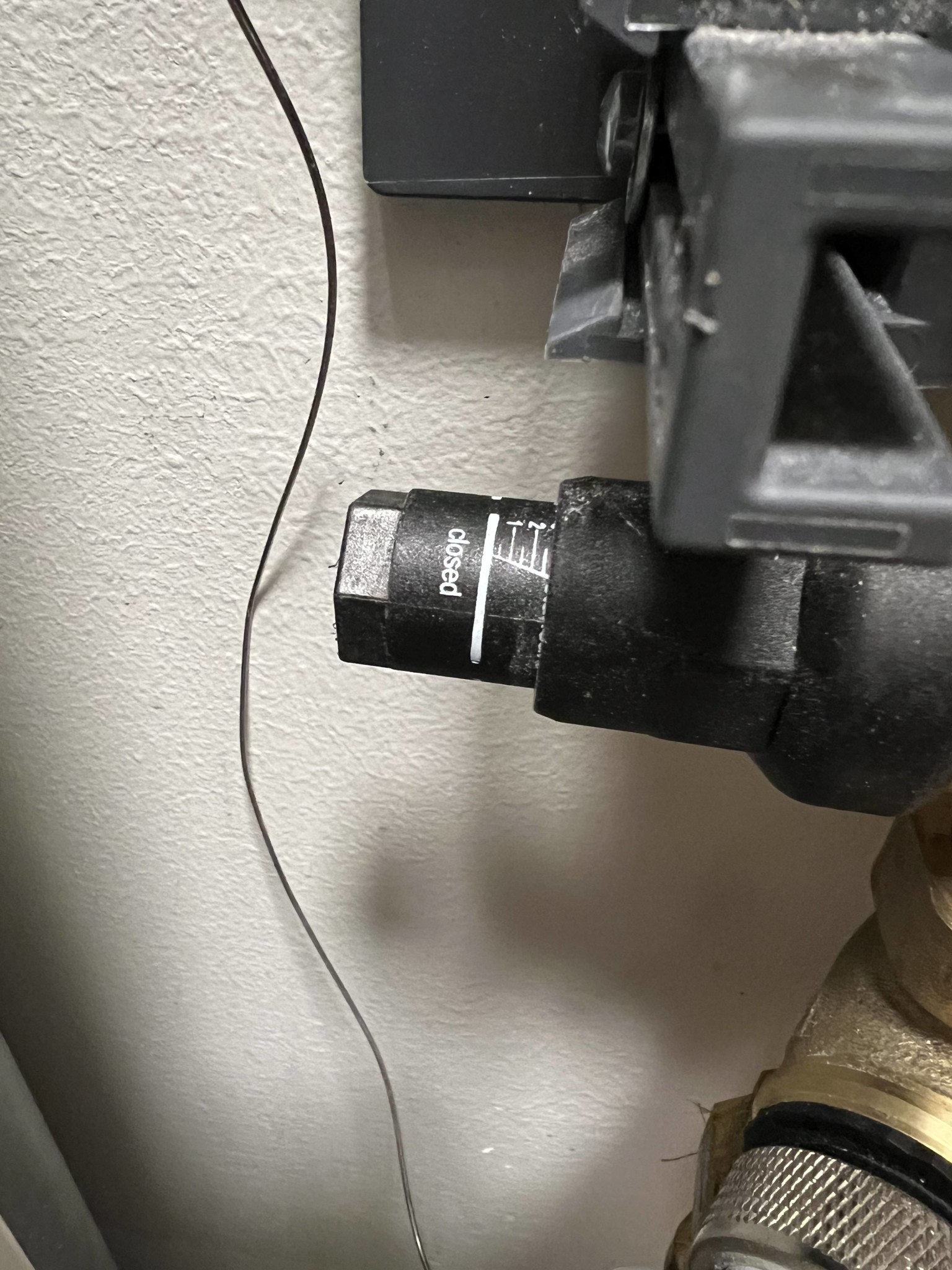

R Rickardbravo skrev:
Här är manualen ifall någon vill kika på den.
[länk]
Om jag skulle gissa så känns det som det är punk 4.2 och 4.3.
4.3 är det är fördelarventilen hur mycket varmvatten den ska blanda med returen. Den står ju på full öppen nu.
i manualen står det.
Fabriksinställning 100 % öppen.
Stäng ventilen före sköljning/påfyllning och öppna den sedan igen.
Stäng ventilen stegvis om så behövs för att öka effekten."
Menar de då öka effekten, som i varmt vatten som ska blandas ut med returvattnet?
Ju mer strypt/stängd ventilen är, ju mer varmt vatten blandas med returen från gv-slingorna. Är den helt stängd så är det bara varmt vatten som kommer, inget från gv-slingorna blandas in.

aha ok. Så om jag nu ändrat denna (se bild) till läge 3. Så ska det blir varmare vattet ut i slingorna för det blandas in mindre returvatten. Förstod jag det rätt då?
Elektronisk enhet instoppad i vägguttag nära rör med tryckkontrollmärkning. Schackrutig skugga på väggen.
finns ju dessa lägen.
Stängd
1
2
3
Öppen(standard)
Stod på öppen förut.

Ja, det ska bli varmare med 3 än fullt öppet.

kanon tack. Ska ge det 48 timmar nu på läge 3. Se om det ändrar sig.
Ska även kolla över hur det är kopplat till radioatorerna.
Tack för svaren
Det lär finnas en cirkulationspump i värmepumpen också.
Hur går rören från värmepumpen till golvvärmeshunt? Någon stans där emellan lär rören förgrenas.
Nu har jag haft systemet på läge 3 i runt 72 timmar och det ligger fortfarande på samma grader. Både retur och framledning.
Ska ändra till läge 2 se om det händer något. Annars får det nog bli att boka upp NIBE så de får kika på detta.
